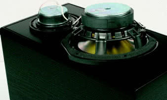

Kosz 18-cm głośnika nisko-średniotonowego jest wykonany z tworzywa, magnes ma średnicę 9cm - tu nie dzieje się nic specjalnego, podobnie jak w głośniku wysokotonowym - to typowa 25-mm kopułka tekstylna, bez puszki wytłumiającej za układem magnetycznym.

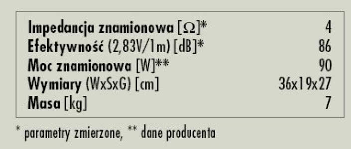

CANTON GLE403
Moc wzmacniacza [W] 90
Wymiary [cm] 36x19x27
Typ obudowy br-t
Rodzaj głośników W
Efektywność [dB] 86
Impedancja (Ω) 4

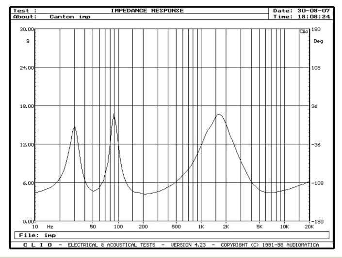

Charakterystyka impedancji ma swoje minimum o wartości 4 omów przy 200Hz, mamy więc do czynienia z konstrukcją znamionowo 4-omową, ale nie najtrudniejszą w tym gatunku. Efektywność to dobre dla średniej wielkości monitora 86dB.
