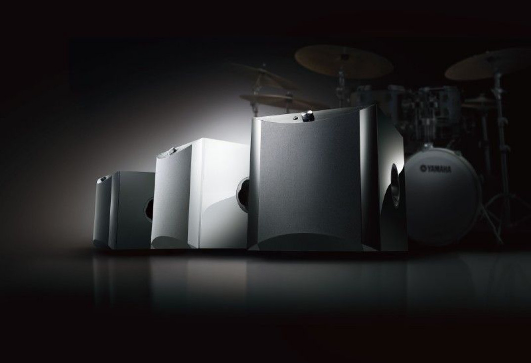

Yamaha NS-SW1000 ma ponadto w złącze systemu sterowania, które umożliwia podłączenie subwoofera do amplitunera AV lub wzmacniacza zintegrowanego Yamahy i jednoczesne włączanie/wyłączanie zasilania w obu urządzeniach. Na tylnym panelu znajduje się także selektor fazy oraz przełącznik B.A.S.S. Ten ostatni umożliwia dopasowanie charakterystyki tonalnej subwoofera do muzyki lub filmów.
Subwoofer Yamaha NS-SW1000 jest oferowany w jednym z trzech wykończeń: czarnym fortepianowym, białym fortepianowym lub z czarnym tłoczonym laminatem.
