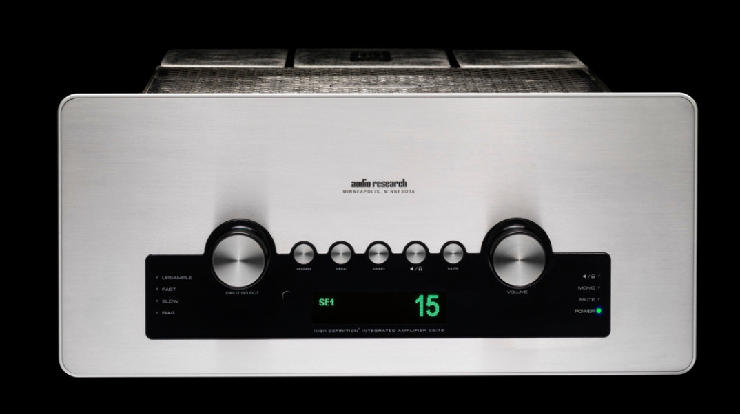

Audio Research GSi75, wielofunkcyjny wzmacniacz zintegrowany, trzeci członek rodziny Galileo (G-series), wszedł wreszcie do produkcji. Urządzenie jest już dostępne w ofercie polskiego dystrybutora.
Wersja wzmacniacza pokazana jako prototyp na Targach High End 2014 w Monachium różniła się nieco od wersji produkcyjnej – ta ostatnia przybrała trochę większe rozmiary, została wyposażona w większą liczbę funkcji i ma działać lepiej.
Audio Research GSi75 oferuje taką samą przejrzystość, dynamikę i bezpośredniość przekazu, jakie cechują dwa pozostałe urządzenia z serii "G" - przedwzmacniacz GSPre i wzmacniacz mocy GS150.
Seria Galileo jest pod względem designu nowością w ofercie firmy. Główny projektant, Livio Cucuzza, podczas prac projektowych zainspirował się wyglądem dwóch urządzeń Audio Research, które powstały w latach 70. - przedwzmacniaczem SP1 i końcówką mocy D79. Nowa seria otrzymała jednak znacznie szlachetniejszą stylistykę, bardziej przystającą do wyglądu współczesnych urządzeń klasy High-End.
Wnętrze Audio Research GSi75
Pojedyncza obudowa wzmacniacza skrywa wysokiej klasy przetwornik cyfrowo-analogowy, wzmacniacz słuchawkowy i stopień phono.
Przetwornik DAC we wzmacniaczu GSi75, jest najbardziej zaawansowanym projektem przetwornika opracowanego przez Audio Research. DAC akceptuje sygnały o częstotliwości próbkowania osiągającej wartość 384kHz, a także sygnał DSD 64 i 128, zarówno w formacie natywnym, jak i DoP poprzez wejście USB. Natywny bitstream DSD jest dekodowany bez wykorzystania konwersji pośredniej do PCM.
Do dyspozycji mamy wejście USB, a także cyfrowe wejścia typu Toslink i RCA. Do wyboru są łagodne i strome filtry oraz upsampling do wartości 352kHz lub 384kHz. Nie jest wymagany osobny sterownik dla komputerów typu Mac, po raz pierwszy w ARC udostępniono technologię umożliwiającą wykorzystanie portu USB do współpracy z Aurenderem.
Sekcja phono została wyposażona w regulowany poziom wzmocnienia – 45dB lub 62dB - aby można było wykorzystać zarówno wkładki typu MM, jak i MC. Mamy ponadto możliwość wyboru z pilota lub poprzez dotykowy panel impedancji wejściowej (47k, 1000k, 500, 200 lub 100 omów).
Audio Research GSi75 jest wyposażony w wejścia cyfrowe, phono oraz trzy wejścia SE, z których jedno może zostać skonfigurowane jako wejście pass-through dla kina domowego. Jest też wejście przystosowane dla pilota podczerwieni i daje się sterować poprzez port RS-232.
Wzmacniacz ma jest w dwie lampy sterujące 6H30 i cztery lampy KT150 w stopniu wyjściowym – powinny one umożliwić działanie urządzenia przez 3000 godzin. Aby zapewnić właściwy komfort użytkowania, wzmacniacz otrzymał 4- i 8-omowe wyjścia głośnikowe.
