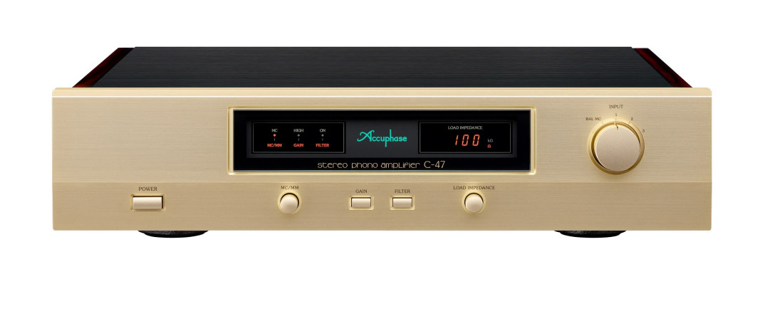

Accuphase C-47 - wzornictwo
Accuphase C-47 od zewnątrz wygląda prawie identycznie jak poprzednik: układ przycisków jest identyczny, jednak na wyświetlaczu zamiast diodowych wskaźników ustawień wprowadzono cyfrowy wskaźnik wartości liczbowej wybranej impedancji.
Dla trybu MC zrezygnowano z ustawienia 3 Ω i dodano 200 Ω. Boczne panele wykonano tak samo – z naturalnego drewna wykończonego w wysokim połysku, ale lakierowaną górną płytę stalową zastąpiło eleganckie szczotkowane aluminium.
