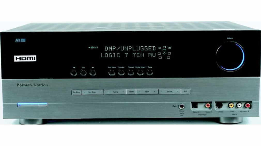

AVR-347 zewnętrznie niewiele się różni od swojego poprzednika - modelu AVR-345, "rewolucyjną" zmianę polegającą na zastąpieniu srebrnej gałki czarną wprowadzono już w poprzedniej generacji. Utrzymanie firmowego stylu w tym przypadku może jednak tylko cieszyć - Harmanowi udało się bowiem uchwycić w nim i nowoczesność, elegancję, i wyraźną odrębność w stosunku do wyglądu "Japończyków".
Stylowa i nieustannie bardzo ładna obudowa Harmana. Bardzo dobra sekcja audio i dość skromna część wideo.

Liczba przycisków na frontowej płycie jest niewielka, jednak jest możliwe za ich pomocą ustawienie wszystkich podstawowych funkcji. Wzmacniaczy mocy wewnątrz amplitunera jest siedem, a dekodery odpowiednie, by dostarczyć im różne formaty sygnału. Harman zaaplikował jednak procesory nie (aż) tak rozbudowane jak konkurencja: DD-EX, DTSES, DPLIIx, DTS 96/24 oraz firmowy Logic 7.

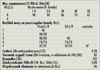

Według firmowej specyfikacji AVR-347 ma oferować tylko 2x 70W oraz 7x 55W - to niezbyt wiele, zwłaszcza w trybie stereo, na tle konkurencji atakującej ponad stu watami. Ale w laboratorium AVR-347 zaprezentował wyniki godne urządzenia w tym zakresie cenowym.
Moc wynosi niemal 100W w pojedynczym kanale, 2x 90W w stereo i dobre 67W w trybie wielokanałowym (pięć kanałów). Szkoda tylko, że oficjalnie producent nie dopuścił współpracy z kolumnami 4-omowymi.

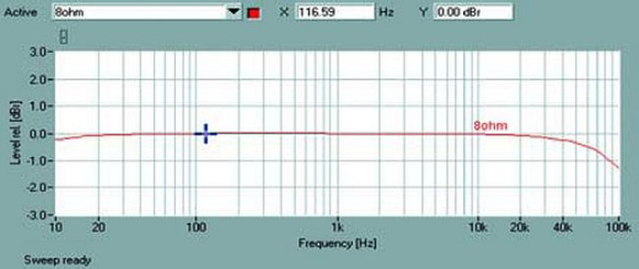

Poziom szumów to przeciętne -82dB, dynamika osiągnęła 102dB. Charakterystyka z rys.1 pokazuje, że Harman świetnie radzi sobie na skraju przy 10Hz (-0.2dB) i ma spadek zaledwie -1.2dB dla 100kHz.

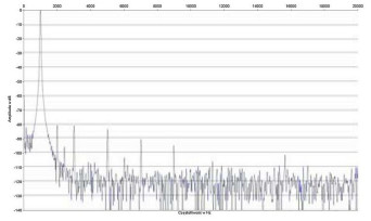

Druga oraz trzecia harmoniczna są najsilniejszymi w spektrum z rys. 2, ich poziom to dość wysokie -81dB. O 3 dB niżej leży piąta, za nią widać jeszcze kilka dalszych nieparzystych, ale już poniżej linii -90dB.

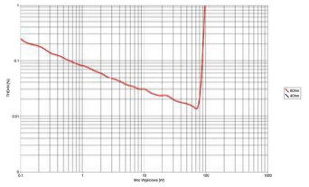

Na rys. 3 widać, że moc przy której THD+N nie przekracza 0,1% rozciąga się już od 0,6W do 89W. (R.Ł.)
