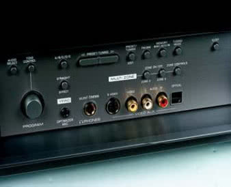

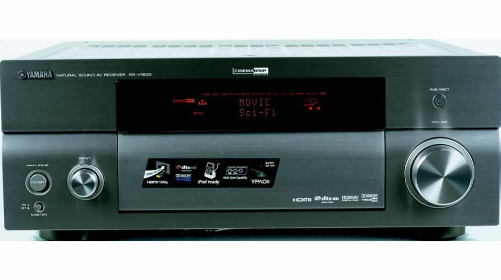

Metalowy front jest lekko wygięty, efektownie oddzielając wyświetlacz od klapki. Zaopatrzenie przedniego panelu w manipulatory jest wzorcowo minimalistyczne - oprócz potencjometru głośności, przełącznika źródeł i włącznika znalazł się tu tylko włącznik "pure direct" pozwalający sygnałowi ominąć wszystkie zbędne układy.
Yamaha RX-V1800 ma brzmieć wówczas najlepiej. Klapa kryjąca resztę funkcji (oraz podręczne wejście) jest bardzo duża i masywna, a przez to wcale nie męcząca, ale komfortowa.

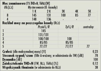

RX-V1800, według danych producenta, ma moc o 10W niższą niż droższy RX-V3800, testowany miesiąc temu. Wydaje się jednak, że same moduły zainstalowane w tych amplitunerach są (przynajmniej pod względem mocy wyjściowej) identyczne.
Pomiary przy obciążeniu 8 omów, pokazały moc 2x131W w stereo i 5x78W w trybie wielokanałowym - to rezultaty zbieżne z tym, co uzyskaliśmy z RX-V3800, różnice wynoszą tylko 1-2W. W pomiarach dla 4 omów (dopuszczalne dla kanałów przednich) RX-V1800 dysponuje 2x136W w stereo, czyli mocą o ok. 5% niższą niż RX-V3800.
Poziom szumów nie jest najniższy, S/N wynosi 78dB, a dynamika osiąga równe 100dB.

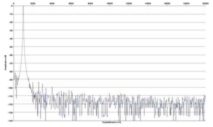

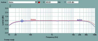

Pasmo przenoszenia rys.1 z łatwością pokrywa zakres 10Hz-100kHz. W analizie harmonicznych (rys.2) urządzenie zachowuje się wybornie, widać jedynie dwie harmoniczne, drugą oraz trzecią, ale obydwie znacznie poniżej -90dB.

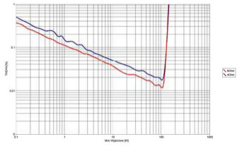

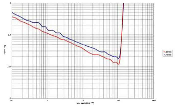

Na rys.3 mamy szerokie zakresy pracy z niskimi zniekształceniami, 1,3W-130W dla 8 omów oraz 2,4W-131W dla 4 omów, a byłoby jeszcze lepiej, gdyby poziom szumów był niższy. (R.Ł.)
