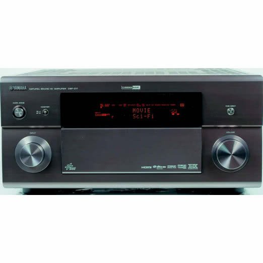

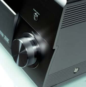

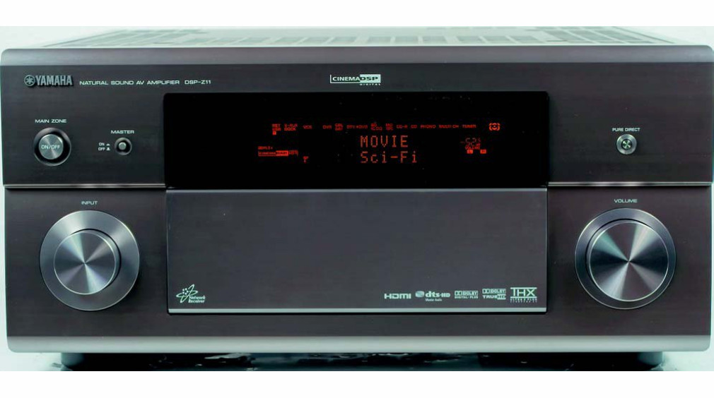

Po wyrwaniu wzmacniacza z pudła i otarciu potu z czoła zachwyt trwa dalej. Jakość wykonania, precyzja wykrojenia i montażu elementów, solidna konstrukcja mechaniczna, 16 mm ścianki spinające obudowę... sam design nie pozwala pomylić DSP-Z11 z produktami innych firm, ale wszystko jest tutaj jakby o klasę lepsze, nawet charakterystyczny, bursztynowy wyświetlacz świeci bardzo jasno i wyraziście.
Przednią ściankę ogołocono niemal ze wszystkiego. Dwa pokrętła są niezbędne - wzmocnienia i selekcji źródeł, wyłącznik sieciowy rozbito na dwa przyciski (mechaniczny oraz stand-by), na deser zostaje jeszcze klawisz Pure Direct.
Producent powstrzymał się nawet przed oblepieniem frontu symbolem każdego obsługiwanego formatu, a przecież DSP-Z11 ma ich tyle, że starczyłoby nie tylko na przód, ale i boki. Pod klapką też zachowano umiar, przerzucając większość funkcji do nadajnika zdalnego sterowania.

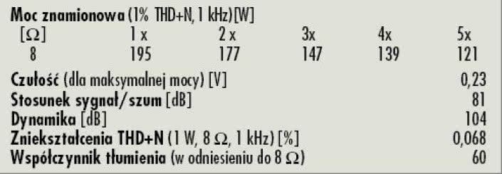

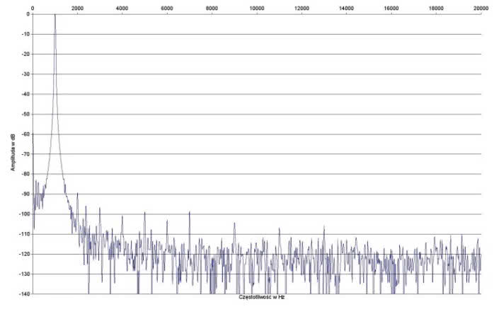

Wprawdzie Yamaha zaoferowała selektor impedancji, jednak jego działanie polegające na przełączeniu pomiędzy dopuszczalnymi 8 a 6 omami nie pozwoliło nam rozszerzyć zakresu pomiarów o wersję 4 omową.
Nie przeszkodziło to jednak DSP-Z11 wykazać się rezultatami znakomitymi i daleko wykraczającymi ponad firmową specyfikację. Każda z siedmiu bazowych końcówek dysponuje potencjałem aż 195 W, wzmacniacz radzi sobie świetnie w stereo 2x177 W, a w konfiguracji pięciokanałowej dostarcza aż 5x121 W.
Niewiele odbiegająca od wzorca czułość 0,23 V potwierdza staranność projektu Yamahy. Poziom szumów nie jest może najniższy, zdając sobie sprawę z liczby podzespołów przeróżnych typów pozostaje nam jednak uznać -81 dB za rezultat zadowalający, dynamice udaje się wysforować na poziom 104 dB.

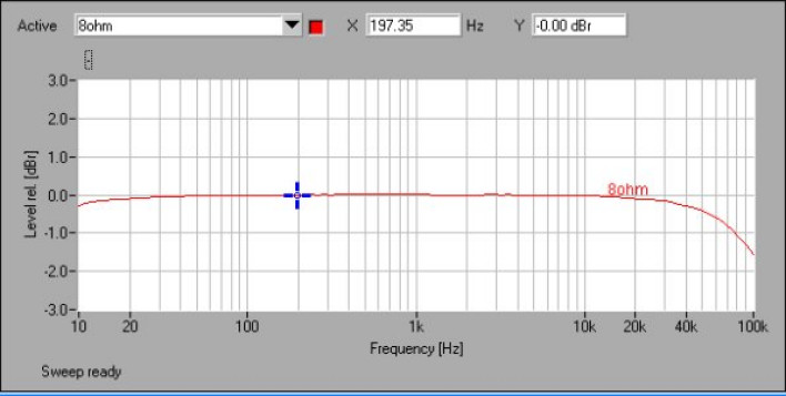

Pasmo przenoszenia na rys.1 nie daje powodów do najmniejszej krytyki, przy 10 Hz spadek wynosi -0,2 dB, a 100 kHz jest osiągane przy -1,6 dB.
Wprawdzie na rozkładzie zniekształceń (rys.2) można wyśledzić jedną szpilkę wykraczający ponad granicę -90 dB, ale jest to mało problematyczna dla ucha droga harmoniczna. Dalej, już bliżej -100 dB widać jeszcze kilka nieparzystych, wzmacniacz w tej dziedzinie radzi więc sobie bardzo dobrze.

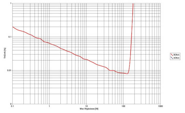

Wykres z rys.3 pozwala cieszyć się THD+N niższym od 0,1% już od 0.4 W aż do 162 W.
