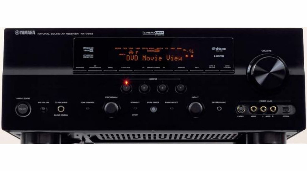

Design Yamahy nie zmienił się tak wyraźnie jak u konkurentów, wciąż podstawowymi cechami pozostają charakterystyczny bursztynowy display oraz tytanowy front (dostępna jest także wersja srebrna i czarna).

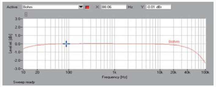

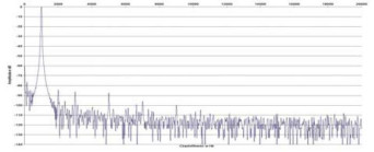

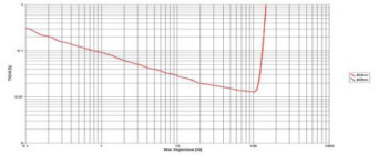

Pasmo przenoszenia (rys.1) pokrywa zakres 10 Hz do 100 kHz ze spadkami odpowiednio -0,6 dB oraz -2,3 dB. Spektrum z rys.2 prezentuje niewielki udział zniekształceń harmonicznych, ograniczają się one praktycznie do drugiej, trzeciej i piątej o poziomach odpowiednio -85 db i -86 dB oraz -87 dB. Kolejne nieparzyste leżą już znacznie poniżej -90 dB. Niskie zniekształcenia (THD+N < 0,1%) można prześledzić na rys.3, z którego odczytamy odpowiadające im przedziały mocy, od 0,8 W do 129 W.
