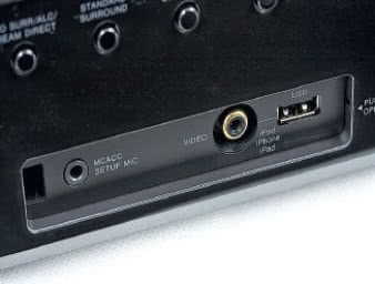

Wejście podręczne podporządkowano całkowicie iPodom (i innym "aj" od Apple), montując tandem USB - kompozyt; za pomocą tej kombinacji i dołączonego do zestawu specjalnego przewodu można wyciągnąć z Apple absolutnie wszystko.
Dźwięk oraz komendy sterujące przesyłane są portem USB, obraz - już w formie analogowej - płynie kompozytem. Oczywiście USB może także służyć do podłączenia pendrive`a lub karty pamięci, a z niej Pioneer odczyta nawet "flaki" wysokiej rozdzielczości (24 bit/192 kHz).

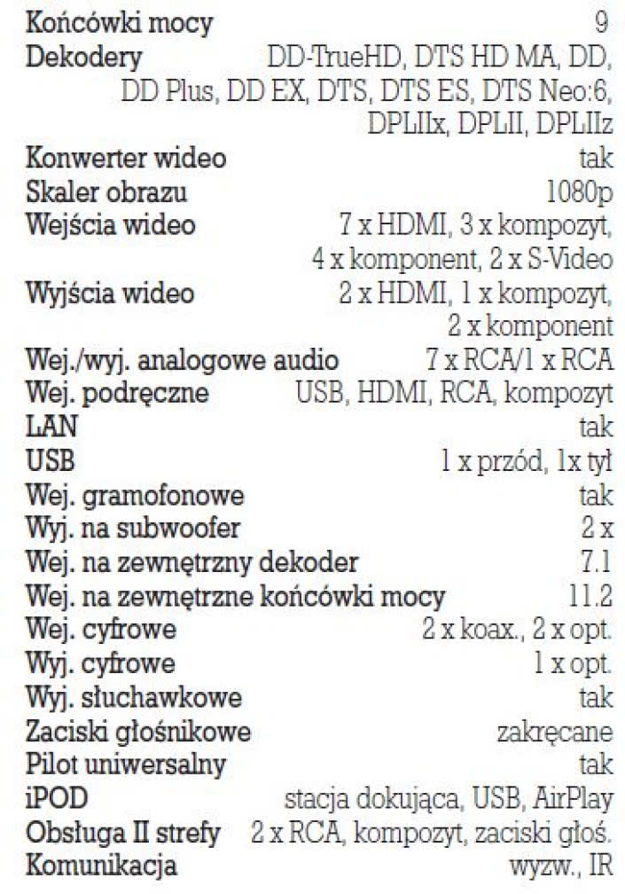

Pioneer VSX-922 ma siedem końcówek mocy, lecz z tyłu widzimy dziewięć par zacisków głośnikowych (wszystkie zakręcane). Dodatkową parę można wykorzystać, budując system strefowy, zasilając przednie kolumny w bi-ampingu lub eksperymentując z dodatkowymi kanałami efektowymi Dolby ProLogic IIz.
Wyposażenie w gniazda HDMI jest świetne - aż sześć wejść i jedno wyjście. W dystrybucji sygnałów pomoże skaler obrazu oraz konwerter wizyjny. Cztery analogowe wejścia RCA mają towarzystwo cyfrowych - jednego optycznego i jednego elektrycznego. Dla zdalnej strefy, oprócz zacisków głośnikowych, przewidziano także wyjście niskopoziomowe i parkę gniazd wyzwalaczy.

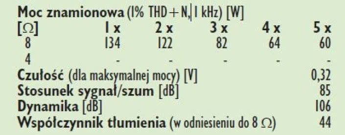

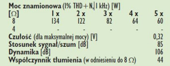

Wysoka moc każdej z końcówek (134 W) utrzymuje się na dobrym poziomie w stereo (2 x 122 W), pokazując oczekiwany, ale niedramatyczny spadek w trybie wielokanałowym (do 5 x 60 W).
Czułość wejściowa jest minimalnie niższa (0,32 V) od standardowej, ale wobec najbardziej prawdopodobnego podłączenia HDMI nie ma to dużego znaczenia. Poziom szumów jest umiarkowany (jak na amplituner wielokanałowy) - 85 dB, co wraz z wysoką mocą wyjściową procentuje dynamiką na poziomie 106 dB.

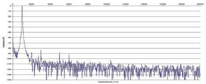

W spektrum zniekształceń (rys. 2) najważniejszą rolę grają trzecia i piąta harmoniczna, których poziomy to odpowiednio -84 dB i -87 dB. Drugą widać jeszcze przy -88 dB.

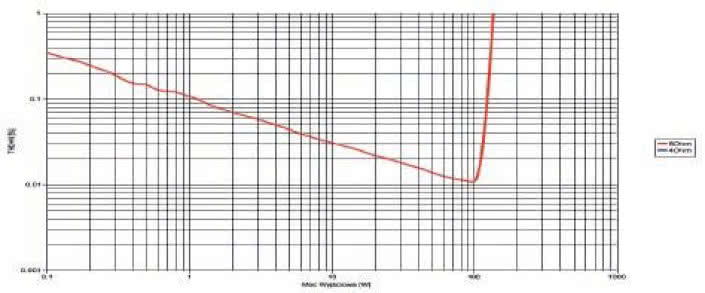

Z wykresu na rys. 3. widać wyraźnie, że zniekształcenia THD+N są niższe od 0,1 % już dla mocy przekraczającej nieznacznie 1 W.
