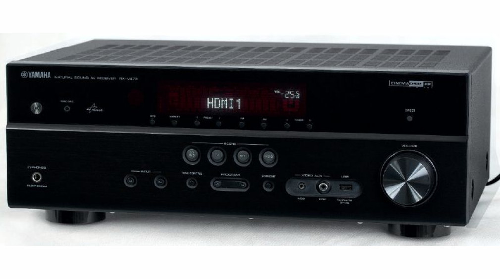

Tym razem nie ma żadnej klapki, więc wszystkie przyciski i gniazda od razu rzucają się w oczy. Centralne miejsce zajmują przyciski systemu Scene, wyeksponowano także pokrętło głośności. Wejście mini-jack akceptuje sygnały analogowe, obok można jeszcze podłączyć obraz kablem kompozytowym.
Ciekawszym elementem jest port USB, do którego podepniemy różnorodne odtwarzacze Apple, a także nośniki pamięci. Liczba obsługiwanych przez Yamahę plików jest całkiem szeroka: otwierają ją oczywiście MP3, WAV, WMA, z uwagi na sprzęt Apple na liście znalazł się także format AAC, ale wszystkich najbardziej ucieszą chyba pliki Flac o rozdzielczości do 24 bitów/96 kHz.

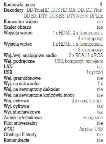

Yamaha RX-V473 jest amplitunerem 5.1 (z pięcioma końcówkami mocy), stąd na tylnej ściance "tylko" pięć zacisków głośnikowych. Urządzenie ma cztery wejścia i jedno wyjście HDMI, które mogą przesyłać zarówno sygnały Full HD 3D, jak i najwyższą rozdzielczość 4K, choć mamy tu do czynienia jedynie z prostymi przełącznikami.
W analogowej sekcji wideo przygotowano kilka wejść i wyjść kompozyt oraz komponent. Trzy analogowe pary RCA, dwa porty optyczne i dwa współosiowe to pakiet audio. Yamaha ma port sieci LAN, za którym kryją się całkiem rozbudowane możliwości.
Nadrzędną jest moduł odtwarzacza sieciowego - do jego działania będzie potrzebny zdalny serwer gromadzący muzykę. Może to być komputer ze specjalnym oprogramowaniem lub zupełnie niezależny, sprzętowy serwer NAS – ważne, by pracował w najpopularniejszym trybie DLNA.
Yamaha ma także funkcję radia internetowego, cennym dodatkiem jest też protokół AirPlay. Idąc za ciosem - Yamaha RX-V473 może być także sterowany za pomocą specjalnej aplikacji dla smartfonów.

Wejścia / wyjścia video HDMI / komp.
Skaler 1080 p.
Dekodery surround DD-TrueHD,DTS HD MA,DD, DD Plus,DD EX,DTS,DTS ES,DTS Neo:6,DPLIIx

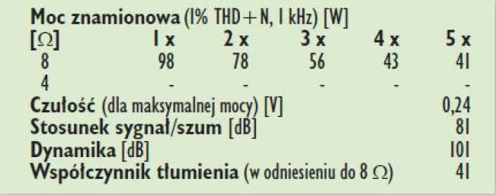

Nie doczekaliśmy się tym razem od Yamahy obsługi kolumn 4-omowych, więc pomiary, tak jak w przypadku pozostałych amplitunerów, są ograniczone do kolumn 8-omowych.

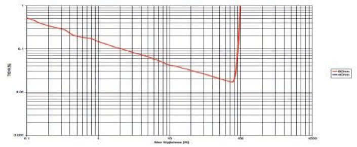

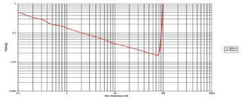

Moc Yamahy w jednym kanale wynosi 98 W, w dwóch 2 x 78 W, a tryb pięciokanałowy przynosi spodziewany spadek, tym razem do 5 x 41 W. Yamaha ma bliską standardowi czułość 0,24 V, co uspokoi osoby korzystające ze źródeł analogowych. Poziom szumów nie jest zbyt niski (-81 dB), a dynamika nieznacznie przekracza 100 dB.

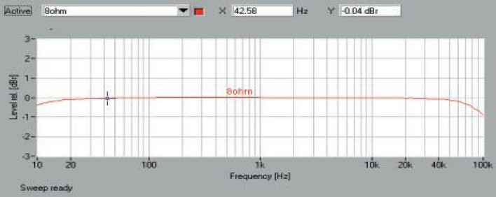

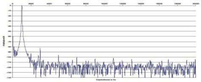

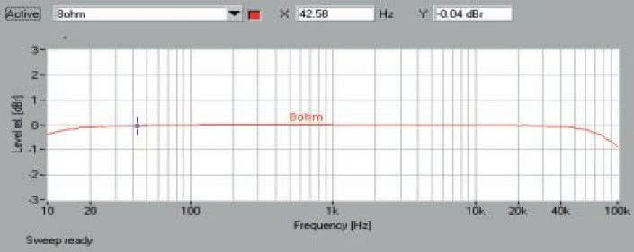

Pasmo przenoszenia (rys.1) prezentuje się wybornie, spadek przy 10 Hz to dziesiąte części decybela, a przy 100 kHz też nie przekracza -1 dB. W spektrum harmonicznych (rys. 2) dominują - jak zwykle - nieparzyste, ale ich poziom jest umiarkowany. Najsilniejsza trzecia leży przy -81 dB, a kolejne, choć widoczne, nie przekraczają już granicy -90 dB.
