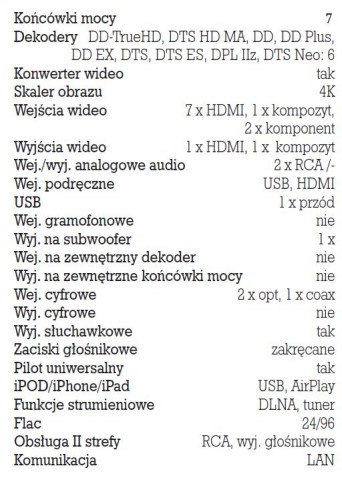

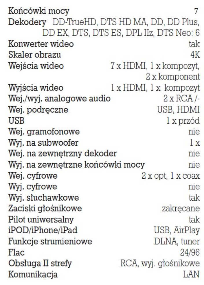

Rodzaj Amplitunery
Ilość końcówek 7
Moc 8 [Ω] (1% THD+N, 1 kHz) [W] 2K 112
Moc 4 [Ω] (1% THD+N, 1 kHz) [W] 2K 0
Skaler 4K
Dekodery surround DD-TrueHD,DTS HD MA,DD,DD Plus,DD EX,DTS,DTS ES,DPL IIz,DTS Neo: 6

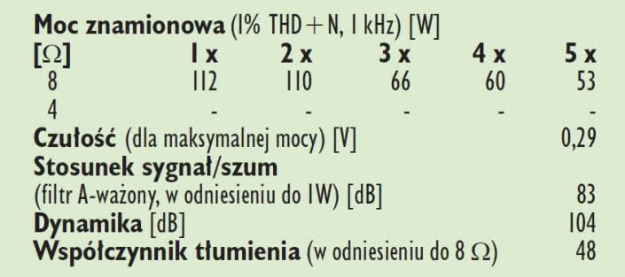

Każda z wbudowanych w AVR270 końcówek mocy jest zdolna dostarczyć 112 W. Tryb stereo, albo mówiąc dokładniej - jednoczesne wysterowanie dowolnych dwóch - oznacza tylko śladowy spadek w każdym z nich, do poziomu 110 W, w trybie pięciokanałowym dostaniemy 5 x 53 W, zawsze przy obciążeniu 8-omowym, bo tylko takie zostało ofi cjalnie dopuszczone. Odstęp od szumu to -83, a dynamika osiąga 104 dB.

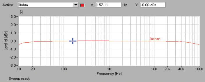

Trudno cokolwiek zarzucić charakterystyce przenoszenia (rys.1), które rozciąga się od 10 Hz aż do 100 kHz. Liniowość jest wyborna, zaś spadki nie przekraczają kilku dziesiątych decybela.

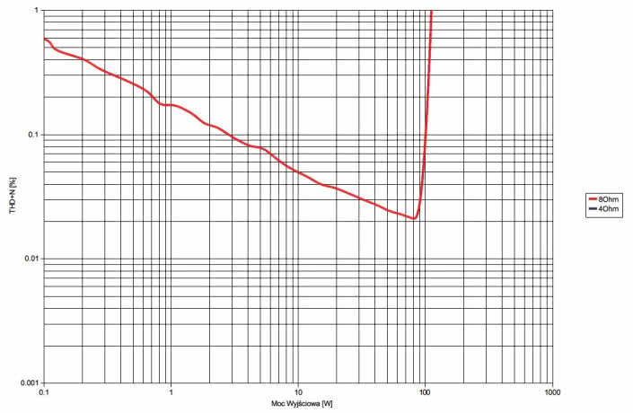

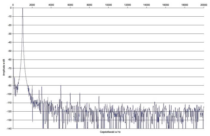

Dobre wrażenia utrzymuje spektrum zniekształceń (rys. 2), w którym żadna z harmonicznych nie przekracza bezpiecznego pułapu -90 dB. Ładnie prezentuje się również wykres z rys. 3., do osiągnięcia zniekształceń poniżej 0,1 % wystarczy moc wyjściowa wyższa od 2,3 W, a taki poziom THD+N utrzymuje się do wejścia w obszar przesterowania.
