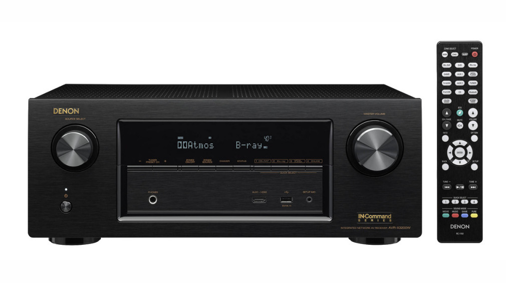

Sięgając po X3200W, załatwiamy sobie od razu znakomicie wyposażony odtwarzacz strumieniowy. W obecnej generacji amplitunerów Denona zauważamy również dążenie do integracji z systemem i urządzeniami HEOS. Ich funkcje i możliwości mają się przenikać i uzupełniać.

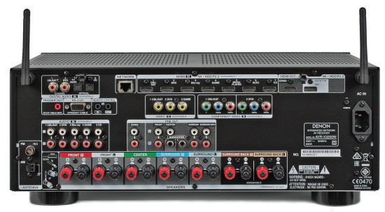

Denon AVR-X3200W - złącza
Urządzenie ma osiem wejść HDMI i dwa wyjścia. Wszystkie akceptują i transmitują sygnał 4K z największą liczbą informacji (4:4:4). Procesory wizyjne potrafią upskalować sygnały wejściowe do rozdzielczości 4K. Jedno z wyjść HDMI ma kanał zwrotny (ARC). Drugie nie ma, ale za to może zostać przekierowane do zasilania wizją drugiej strefy.
O ile klasyczna, dźwiękowa strefowość wydaje się dzisiaj przeżytkiem, to możliwość oglądania dodatkowego źródła w drugim pomieszczeniu jest bardzo kusząca. Jedyny kłopot będziemy mieli ze sterowaniem amplitunera z drugiego pomieszczenia.
W instrukcji jest do tego rysunek, ale nic z niego nie wynika. Zatem przed wyburzeniem ściany dla HDMI do drugiego pokoju, warto wypytać miejscowego dealera o szczegóły. Do sterowania przez zewnętrzny procesor można użyć złącza RS232.
 Denon AVR-X3200W - tylna ścianka.
Amplituner nie ma wyjść kompozytowych, choć w erze wszechobecności HDMI nie będzie to problemem. Jest kilka wejść liniowych audio (niestety nie ma wejścia phono), jest też komplet (7.2) wyjść z procesora (gdybyśmy chcieli podłączyć zewnętrzne końcówki mocy do którychkolwiek kanałów).

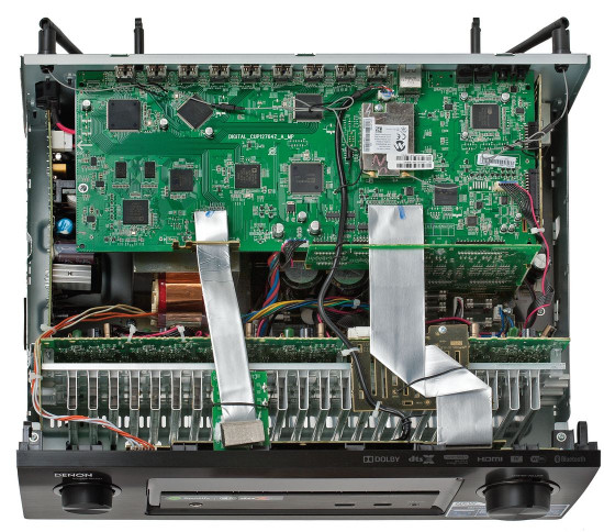

 Denon AVR-X3200W - wnętrze.
Ze względu na dopuszczenie do obsługi obciążeń 4-omowych, i wydzielaną na nich bardzo wysoką moc (patrz laboratorium), kwestia odprowadzania ciepła jest w Denonie X3200W poważna i wymagała wykonania otworów wentylacyjnych na niemal całej powierzchni górnej pokrywy, a nawet rozszerzenia szczelin na ścianki boczne.
Górny element obudowy stał się tym samym podatny na wibracje, czemu zapobieżono za pomocą kostek-tłumików ulokowanych na styku głównego szkieletu chassis i górnej płyty. Na radiatorze zainstalowano siedem par tranzystorów wyjściowych marki Sanken, stopnie wyjściowe bazują niemal w całości na elementach dyskretnych. Podstawą sekcji wideo jest, tak jak u Marantza, tandem układów Analog Devices, ADV8003 - skaler wideo 4K oraz ADV7850 - generator grafiki ekranowej.

Denon AVR X3200W ma również bardzo nowoczesną sekcję audio, a na jej czele pojedynczy procesor DSP Cirrus Logic CS49844, dekodujący wszystkie sygnały surround, wraz z Dolby Atmos i DTS X.
Ten ostatni standard ma zostać dopiero uruchomiony pod koniec roku - wraz z nadchodzącą aktualizacją oprogramowania sterującego - jednak patrząc na specyfikację układu Cirrus Logic, można przypuszczać, że to nie on, ale inne kwestie natury techniczno-marketingowej stały za taką decyzją.
Podobnie jak w Maranzu, konwersją audio z formatu cyfrowego na analogowy zajmują się dwa układy Texas Instruments - wielokanałowy PCM1690 oraz dwukanałowy PCM5100.

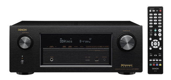

 Denon AVR-X3200W.
Generalnie charakter brzmienia poznany w stereo jest także reprezentowany w ustawieniu wielokanałowy. Jest jednak jedna istotna różnica - bas. Niskie tony odtwarzane przez subwoofer mogą być (bo zależy to oczywiście od regulacji i jakości subwoofera) bardzo rozłożyste, głębokie i mocne.
Soczystość średnicy nie ustępuje, co mimo wspomnianych zastrzeżeń do precyzji robi pozytywne wrażenie, a nawet jest potrzebne w sytuacji, gdy bardziej ofensywna staje się góra, ale tym razem z nieco gorszą selektywnością niż w stereo.

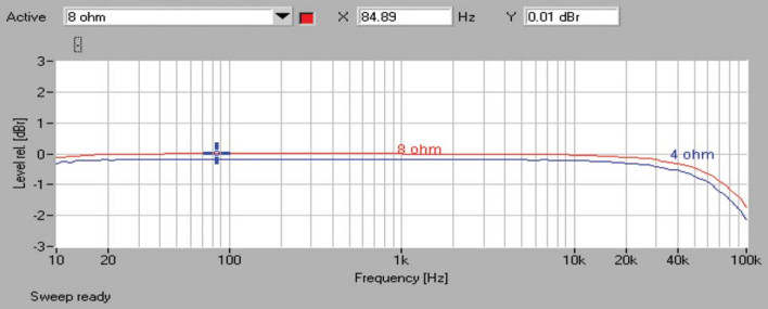

Charakterystyka przenoszenia (rys.1) pokazuje bardzo dobrą kondycję, w zakresie niskotonowym nie widać żadnego spadku, na drugim skraju mierzonego pasma (ale daleko powyżej pasma akustycznego, bo przy 100 kHz) spadki wynoszą ok. -2 dB zarówno dla 4, jak i 8 omów.

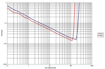

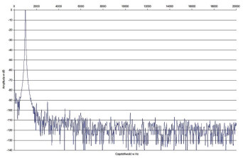

W spektrum zniekształceń (rys. 2) panuje spokój, najsilniejsza trzecia harmoniczna ma bardzo niski poziom -92 dB. Dlatego również rys. 3. prezentuje się dobrze. Aby osiągnąć zniekształcenia THD+N poniżej 0,1 procenta, potrzebna jest moc wyjściowa przekraczająca 2,2 W dla 8 omów oraz 3,4 W dla 4 omów.
