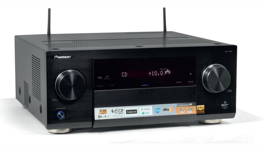

Wyraźne krawędzie frontu sprawiają dobre wrażenie - technicznego "konkretu" i minimalistycznego uniwersalizmu. Cała obudowa została wykonana z metalu. Płyta pleksi na przednim panelu jest bardzo duża, właściwy wyświetlacz jest już znacznie mniejszy, ale nie maleńki; podstawowe informacje są dobrze widoczne.
Klapka zakrywa sporą liczbę przycisków oraz podręczne przyłącza. Po raz kolejny wyrażę swoją opinię, że drogie amplitunery Pioneera wyglądałyby jeszcze lepiej, gdyby zaniechano mocowania tego odchylanego płata. Pioneer SC-LX801 jest wyjątkowo ciężki i głęboki, co oczywiście nie ułatwia jego ustawiania, ale budzi zaufanie. Na przednim panelu Pioneer ma prestiżowy certyfikat, wydany przez londyńskie AIR Studios.

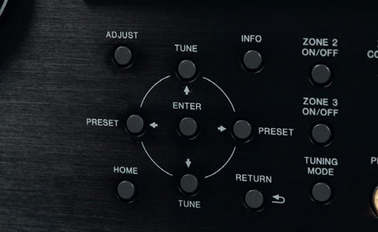

Pod klapką czai się stadko przycisków. Kilka z nich pozwala na wygodne wędrowanie po menu i, wbrew pozorom, czasami jest to wygodniejsze niż używanie pilota. Na przednim panelu są także przyciski uruchamiające dodatkowe strefy.

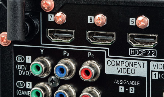

Z tyłu jest pięć wejść HDMI z HDCP2.2, 4:4:4, 4K60p, HDR, BT.2020 oraz dwa wejścia z niższą rozdzielczością (wiadomo, że 4K, ale bliższych parametrów brak) i "niedogadujące się" z HDCP2.2; trzecim gniazdem tego typu jest wejście HDMI z przodu.
Jeszcze pół roku temu wydawało mi się, że stosowanie w amplitunerach AV przełącznika HDMI, w którym nie wszystkie wejścia mają najszersze możliwe pasmo i nie są kompatybilne z HDCP2.2, wynika z oszczędności.
Wygląda jednak na to, że niektórzy producenci celowo zostawiają 2-3 gniazda bez HDCP2.2, zdarzają się bowiem urządzenia źródłowe, niezdolne do uzgodnienia protokołu z zabezpieczeniami kopiowania (nic egzotycznego - tunery satelitarne), a wówczas efektem jest brak obrazu.

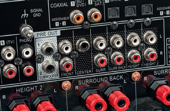

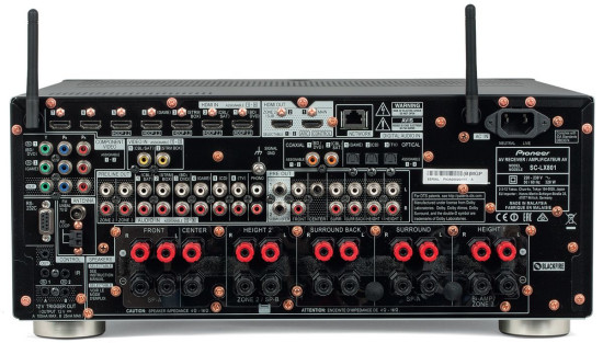

Oprócz dwóch wyjść dla dodatkowych stref, imponujące jest wyjście 11.2 na zewnętrzne końcówki mocy. Pioneer SC-LX801 ma port szeregowy RS232, wejścia i wyjścia na zewnętrzne urządzenia IR oraz dwa wyjścia triggerowe 12V.
Tylny panel informuje o spodziewanym w tej cenie wyposażeniu. Liczba gniazd głośnikowych (11) jest większa niż wewnętrznych wzmacniaczy.

HDCP2.2 jest akceptowane na wejściach HDMI 1-5. Gniazda 6 i 7 (dodatkowo HDMI z przedniego panelu) dysponują delikatnie niższą rozdzielczością, za to nie wymagają porozumiewania się pomiędzy urządzeniami na poziomie HDCP2.2.

Zestaw wyjść analogowych pozwala na podłączenie zewnętrznych końcówek mocy we wszystkich 13 kanałach (wliczając dwa aktywne subwoofery). Również tutaj cieszy obecność przedwzmacniacza gramofonowego (dla wkładki MM).

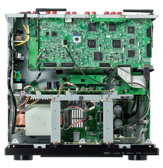

Konstrukcja Pioneera SC-LX801 bazuje na końcówkach mocy w klasie D, jednak towarzyszy im zasilacz liniowy oparty na dużym transformatorze rdzeniowym, będący tym samym chyba najcięższym elementem całej konstrukcji. Wzmocniono ją wzdłużnymi i poprzecznymi belkami, stanowiącymi także podpory do montażu górnej pokrywy.

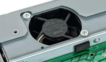

Większość elektroniki audio znajduje się w tylnej komorze. Wysoka sprawność końcówek mocy pozwoliła zabudować je na dolnym "pokładzie"; przygotowano im wewnętrzne subchassis pełniące rolę ekranowania, chociaż utrudnia ono odprowadzanie ciepła; stąd tunele zakończone wentylatorami (i oryginalnymi perforacjami, wykonanymi we fragmentach bocznych ścianek).
Obsługę sygnałów z wejść i wyjść HDMI powierzono tercetowi układów Panasonica oraz Silicon Image. Dobrym znajomym jest też DSP Analog Devices z rodziny Sharc; ciekawym dodatkiem jest jednak inny procesor, znany bardziej z urządzeń stereo, Texas Instruments D808K013.
Dekodowanie cyfrowo-analogowe odbywa się w ośmiokanałowych układach ESS Technology ES9016S (32 bit/384 kHz oraz DSD256, teoretyczna dynamika - 124 dB).
Gdyby nie potężny transformator zasilający, SC-LX801 wyglądałby bardziej jak procesor/przedwzmacniacz A/V.

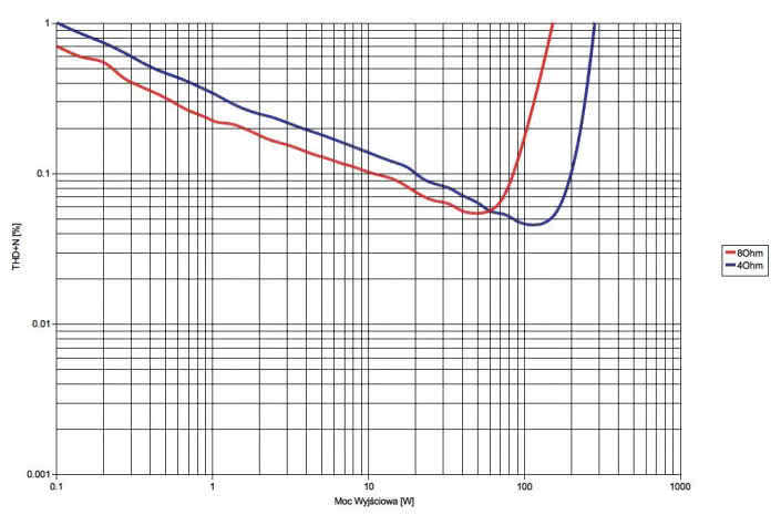

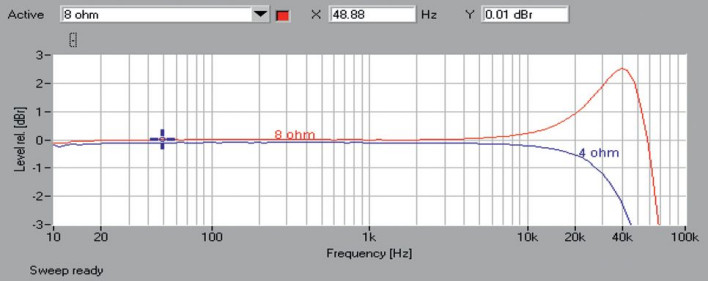

Na charakterystyce przenoszenia (rys. 1) widać zjawiska typowe dla klasy D, przy obciążeniu 8-omowym pojawia się podbicie przy 40 kHz, a dla 4 Ω poziom szybko opada. Tym niemniej -3 dB pojawia się dość wysoko, odpowiednio przy 68 kHz i 45 kHz.

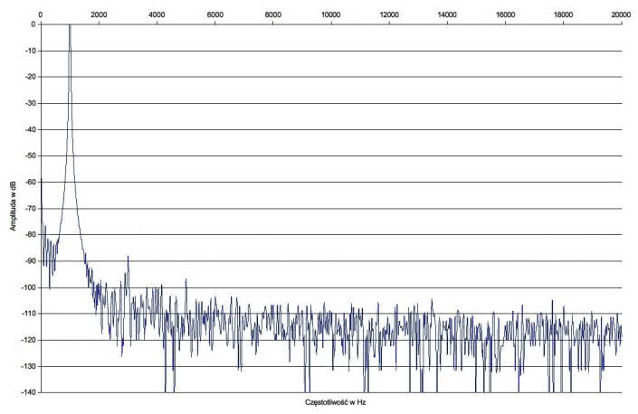

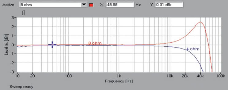

Jedyną harmoniczną, która przekracza poziom -90 dB, jest trzecia (rys. 2). THD+N niższe od 0,1 % (rys. 3) wymagają relatywnie wysokich mocy wyjściowych, powyżej 10 W przy 8 Ω oraz 20 W przy 4 Ω.
