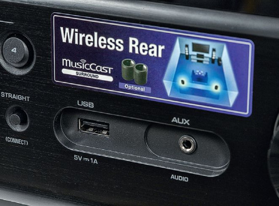

Względem modelu zeszłorocznego, w panelu podręcznym miejsce HDMI zajęło złącze USB. Jest oczywiście wyjście słuchawkowe oraz wejście na mikrofon kalibracyjny.

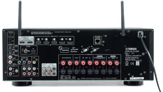

Yamaha RX-V685 to urządzenie 7.2, lecz nie z siedmioma, ale z dziewięcioma parami zacisków głośnikowych. Przewidziano drugą strefę, bi-amping, kolumny efektowe własnego systemu Presence czy kombinacje w ramach Dolby Atmos.
Dwie "ostatnie" pary zacisków są oznaczone jako Extra Speakers i ich wykorzystanie zależy od decyzji konfiguracyjnych. Jak zwykle u Yamahy, możemy oficjalnie podłączyć kolumny 4-omowe, ale musimy użyć selektora impedancji i poznać jego specyfikę.
W podstawowym trybie 8-omowym, kolumny muszą być 8-omowe, natomiast kolumny 4-omowe podłączmy w trybie... 6-omowym, ale tylko w kanałach przednich; pozostałe powinny mieć już minimum 6 omów. Taki sposób działania podpowiada grafika na tylnej ściance amplitunera, ale w instrukcji obsługi czytamy, że tryb 6-omowy służy jednak wyłącznie kolumnom 6-omowym...
W praktyce będzie jeszcze inaczej, ponieważ producenci kolumn w połowie przypadków nie podają rzetelnych informacji na temat impedancji... Próby w laboratorium podpowiedzą, jakie postępowanie będzie najrozsądniejsze. Ale nawet w najgorszym scenariuszu urządzenie (osiągając krytyczną temperaturę) powinno się wyłączyć, a nie ulec uszkodzeniu.
Na przedniej ściance umieszczono grafikę reklamującą nowe możliwości systemu MusicCast, w tym bezprzewodową obsługę głośników efektowych.

Sekcja wyjść niskopoziomowych jest zaskakująco rozbudowana. Są wśród nich nie tylko dwa gniazda subwooferowe, stereofoniczna para RCA dla drugiej strefy, ale także wyjście z sekcji przedwzmacniacza (procesora) dedykowane kanałom przednim – lewemu i prawemu (tego nie było w RX-V683). To otwiera drogę do znakomitej poprawy brzmienia w każdym wariancie, zwłaszcza w stereo, chociaż wymaga dokupienia dwukanałowej końcówki mocy.
Yamaha RX-V685 ma cztery wejścia analogowe (stereo), w tym trzy liniowe i jedno gramofonowe (dla wkładek MM). Są też cyfrowe - dwa optyczne i dwa współosiowe. Analogowy sygnał wideo doprowadzimy w standardzie kompozyt oraz komponent (po jednym wejściu dla każdego z nich).
Jest siedem końcówek mocy, ale wyjść głośnikowych aż dziewięć, co pozwala przygotować różne instalacje i wykorzystywać parę końcówek na różne sposoby, bez "przepinania" kabli.
Najważniejsze będą oczywiście złącza HDMI, a wśród nich pięć wejść i dwa wyjścia (jedno z nich obsługuje ARC oraz dane kontrolne CEC), każde z 4K i HDCP 2.2, także "wspomagacze" HDR z Dolby Vision są dzisiaj popularne. Sygnały z wejść HDMI możemy skalować do formy 4K, podobnie jak te z wejść analogowych, które wcześniej zostaną oczywiście zamienione na postać cyfrową.
W ramach formatów surround jest Dolby Atmos, Dolby TrueHD, DTS:X, DTS HD i cały firmowy arsenał trybów wirtualnych. Przez kilka lat zwracaliśmy uwagę na problem wielokanałowego sprzętu Yamahy w sferze komunikacyjnej – na skutek stosowania jednozakresowego modułu Wi-Fi. W tegorocznej linii amplitunerówYamaha uporała się z tym tematem.
Tegoroczny model RX-V685 otrzymał drugie wyjście HDMI, poprzednik RX-V683 miał tylko jedno takie złącze, tym samym Yamaha doszlusowała do konkurenta i może teraz pochwalić pełnym wyposażeniem w tej dziedzinie.

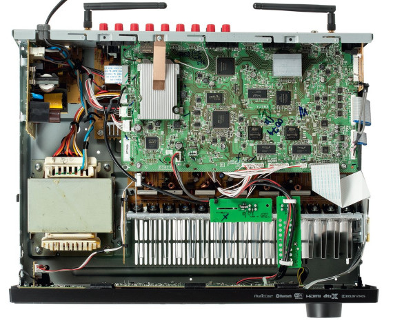

W dobrze znanej konfiguracji układów elektronicznych nie zaszły radykalne zmiany, Yamaha wciąż nie kusi się na impulsowe końcówki mocy.

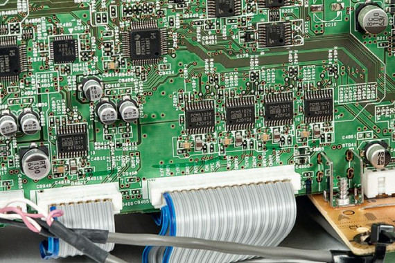

Sekcja C/A audio opiera się aż na pięciu dwukanałowych DAC-ach C/A Burr Brown PCM5102A, z których każdy dekoduje sygnały 32/384. Jest jeszcze jeden stereofoniczny DAC (Burr Brown PCM5101A) - najprawdopodobniej dla zdalnej strefy.

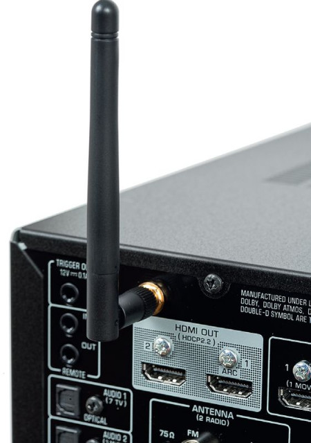

Z wprowadzeniem MusicCast Surround łączą się ulepszenia w ramach transmisji Wi-Fi, nowy moduł wspierający standard 5 GHz będzie tu bardzo przydatny. Bez takiej modyfikacji sprzętowej wdrożenie MusicCast Surround może nawet byłoby niemożliwe.

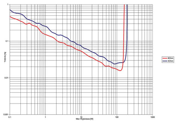

Zgodnie z informacjami na obudowie, uznaliśmy, że do kanałów przednich (lewego i prawego), po ustawieniu selektora impedancji w pozycji 6 Ω, możemy podłączyć obciążenie 4-omowe. Przy 8 Ω, przy wysterowaniu jednego kanału, moc wynosi bardzo wysokie 161 W, w stereo jest to 2 x 130 W, a w trybie siedmiokanałowym - 7 x 31 W.
Przy 4 Ω, RX-V685 zachowuje się zupełnie inaczej niż amplituner Denona, a podobnie jak wzmacniacz stereo. Moc przy dwóch wysterowanych kanałach rośnie aż do 2 x 170 W! I właśnie dlatego nie możemy podłączać 4 Ω do kolejnych kanałów, bo próbując generować tam podobną moc, wzmacniacz by się zagotował. Moc maksymalną uzyskamy przy zbliżonej do standardu czułości - 0,26 V.
Odstęp od szumu wynosi dobre 83 dB, a dynamika osiąga aż 105 dB.
Bardzo ładnie wygląda też rys.1, charakterystyki częstotliwościowe sięgają 100 kHz ze spadkami tylko 1 dB dla 8 Ω i -1,5 dB dla 4 Ω.

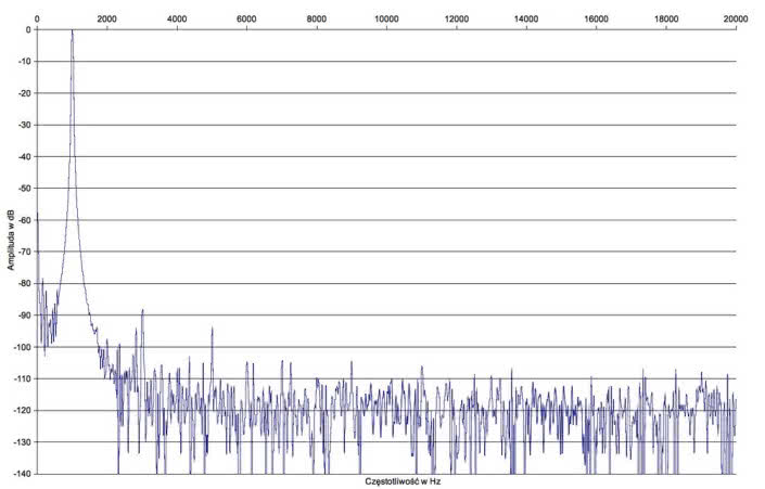

W spektrum harmonicznych (rys. 2) relatywnie najsilniejsza jest trzecia, ale jej bezwzględny poziom to niskie -88 dB, pozostałe leżą poniżej -90 dB. Charakterystyki THD+N (rys. 3) wyglądają bardzo podobnie, jak w klasycznym (i dobrym) wzmacniaczu stereofonicznym.
