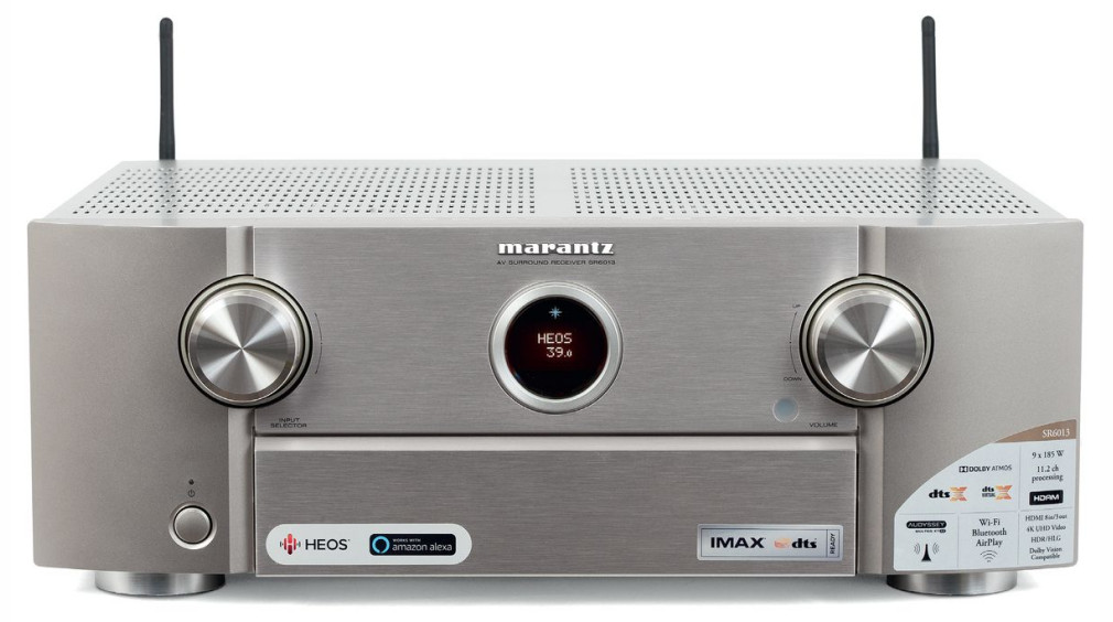

Amplituner Marantz SR6013 wygląda bardzo podobnie jak poprzednik (SR6012), czyli charakterystycznie dla Marantza. Centralna część frontu jest płaska, boki są zakrzywione, a wyświetlacz okrągły.
Efektowna (chociaż świetnie znana) forma idzie w parze ze skromną treścią - matryca wiele nie pokaże, ale nie jest ona dzisiaj tak ważna, jak kiedyś. Układ dwóch pokręteł - regulacji głośności i wyboru źródeł - szczególnie dobrze pasuje do symetrii frontu.

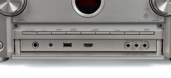

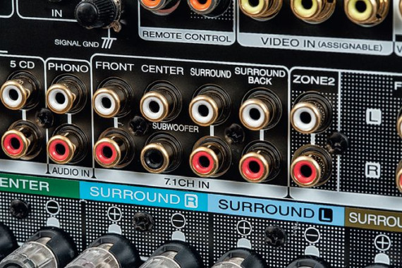

Pod klapką znajdziemy wejście analogowe (A/V), z którego inni producenci coraz częściej rezygnują. W wejściu podręcznym jest też HDMI i USB (dla nośników pamięci, z których odtworzymy pliki audio), wyjście słuchawkowe i wejście na mikrofon kalibracyjny. Wśród przycisków (wciąż pod klapką) znajdziemy "audiofilską" funkcję Pure Direct - w końcu to Marantz.

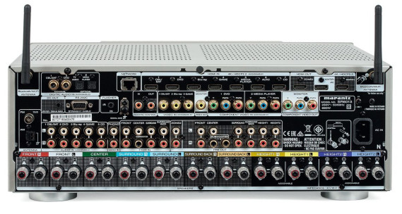

Tylny panel to właściwie kalka Denona AVR-X4500H, choć z pewnymi różnicami. Wyposażenie jest bogate w każdej dziedzinie, mamy więc aż siedem (a wliczając te z przedniego panelu - nawet osiem) wejść HDMI i trzy wyjścia w tym standardzie. Dwa przeznaczono dla głównej strefy, jedno dla drugiego pomieszczenia.
Sekcja HDMI wspiera oczywiście sygnały 4K, uzupełniając je o systemy takie, jak Dolby Vision czy HLG. Wyjście ma najnowszą odmianę kanału zwrotnego eARC (to, jak i AirPlay 2, o którym za moment, ma się pojawić jako aktualizacja oprogramowania). Marantz SR6013 ma trzy wejścia kompozytowe, dwa komponentowe i po jednym wyjściu dla każdego z nich.

Pod klapką jest komplet gniazd typowych dla zestawu "podręcznego", wraz z analogowym wejściem A/V.

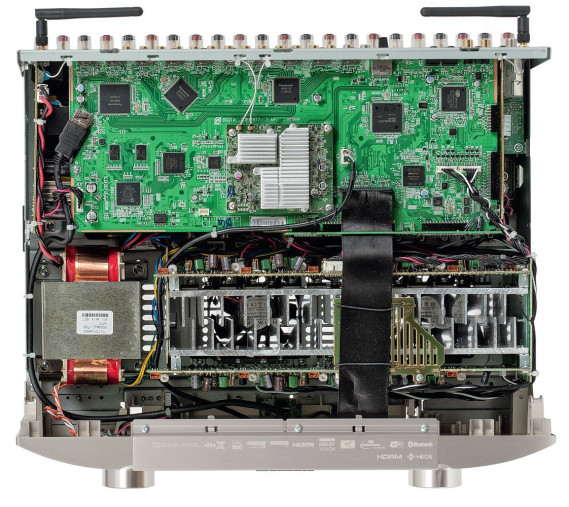

Sekcja procesorów jest rozbudowana, więc w dość płytkiej obudowie nie zostało dużo przestrzeni na zasilacz i końcówki mocy. Wymusiło to specjalne rozwiązania, które widzieliśmy już w zeszłorocznym SR6012.

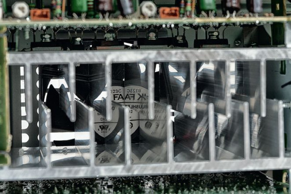

Końcówek mocy jest dziewięć, każdą tworzy para tranzystorów, wszystkie znajdują się na dwóch radiatorach złożonych "piórami" do siebie. Aby poprawić chłodzenie, dodano dwa wentylatory (przy dolnej ściance).

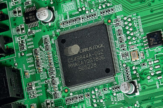

Na umieszczonej w tylnej sekcji płytce cyfrowej (to już zupełnie nowa konstrukcja) sygnały wideo obsługują nieustannie procesory Panasonica. Do dekodowania dźwięku wybrano nowoczesny, 32-bitowy chip Cirrus Logic.
Marantza SR6013 wyposażono w nowoczesny, ośmiokanałowy przetwornik C/A AKM AK4458, zdolny obsłużyć nawet sygnały 32 bit/768 kHz, sekcję DAC uzupełniono o dodatkowe przetworniki Burr Brown PCM5100 - prawdopodobnie dla kanałów efektowych (Atmos) i drugiej strefy.
SR6013, co również nietypowe wśród współczesnych amplitunerów AV, ma wielokanałowe wejście 7.1.

Układ podzespołów jest zbliżony do tego z AVR- -X4500H, choć Marantz ma też swój wkład, głównie w sekcji analogowej, gdzie zainstalował własne moduły HDAM.

Aby poradzić sobie z odprowadzeniem ciepła z tak "skondensowanej" konstrukcji, Marantz zainstalował dwa wentylatory.

Marantz SR6013 ma nieco skromniejsze wyposażenie w zakresie dekoderów surround (nie ma Auro 3D, ale jest to standard o marginalnym znaczeniu), w zamian Marantz przygotował wielokanałowe wejście 7.1 - w amplitunerach coraz rzadsze i coraz mniej praktyczne (skoro sam SR6013 dekoduje właściwie wszystko). Z podręcznych paneli wielu amplitunerów usuwane są wejścia analogowe, ale SR6013 wciąż je ma.

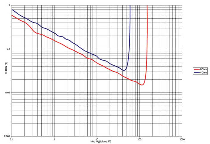

Marantz zadeklarował moc wyjściową SR6013 na poziomie 185 W, podobnie jak Denon dla obciążenia 6-omowego. Pomiary przeprowadziliśmy dla 8 i 4 Ω (ustawiając w odpowiednim trybie selektor impedancji). Dla 8 omów moc SR6013 wynosi 151 W w jednym kanale.
2 x 147 W w dwóch, wraz z podłączaniem kolejnych spada, ale 5 x 100 W oraz 9 x 50 W to wciąż dobre rezultaty – identyczne jak u Denona. I podobnie jak w przypadku AVR-X4500H, moc przy 4 Ω jest "sztucznie" ograniczana znacznie poniżej potencjału samych końcówek, zwłaszcza w wyjściowym pomiarze pojedynczego kanału; wynosi wtedy tylko 60 W, w stereo jest 2 x 59 W, a potem 5 x 52 W i 9 x 41 W. Wtedy (w pracy wielkokanałowej i przy 4 Ω) SR6013 i tak znacznie się nagrzewa.
Odstęp od szumów wynosi 82 dB, co jest wartością nieco lepszą niż w Denonie AVR-X4500H. Czułość jest tylko nieznacznie niższa od standardowej, wynosi 0,29 V.

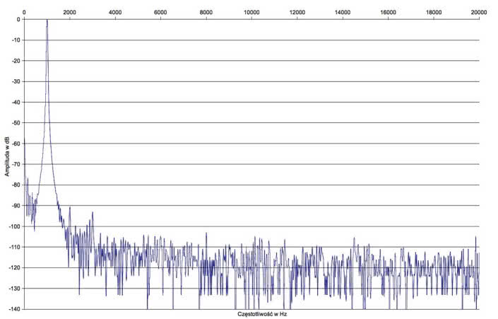

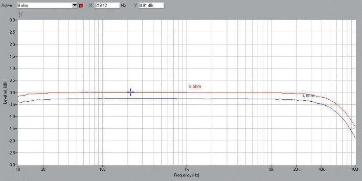

Charakterystyki częstotliwościowe (rys.1) są znowu bardzo podobne jak u Denona – spadek przy 10 Hz jest pomijalny, a przy 100 kHz nie przekracza -1,5 dB dla 8 Ω i -2 dla 4 Ω. SR6013, tak jak AVR-X4500H, można pochwalić za czyste spektrum na rys. 2., najsilniejszą harmoniczną jest druga, ale jej poziom to niskie -91 dB, trzecia leży jeszcze o kilka dB niżej.
Niższe od granicy 0,1 % zniekształcenia THD+N (rys. 3) będzie można uzyskać dla mocy wyjściowej przekraczającej nieznacznie 2 W przy 8 Ω i 4 W przy 4 Ω.
