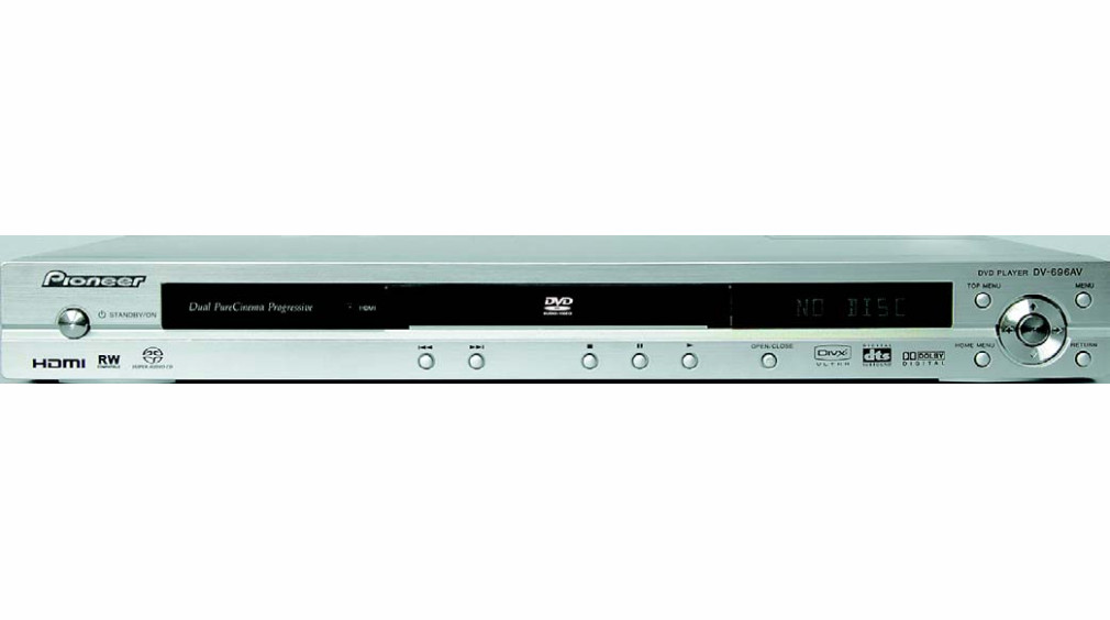

Front Pioneera DV-696AV jest plastikowy, jednak dzięki naparowaniu nań warstewki metalicznej farby, wygląda, jakby był metalowy. Wrażenie ekskluzywności (naprawdę!) pogłębiają metalowe przyciski 'standby' oraz nawigacji po menu.
Cięcia nie ominęły jednak wyświetlacza, który jest maleńki. Podobnie jak w Cambridge Audio DV89, tak i tutaj nie dowiemy się wiele o włożonej płycie, ani nawet, czy urządzenie jest włączone do sieci – nie ma stosownej kontrolki. Guziczki sterujące napędem są malutkie i dość niewygodne, więc lepiej zdać się na pilot. Ten też nie jest szczytem ergonomii, ale można się przyzwyczaić.
Tylny panel oddaje nieco ducha tego przedziału cenowego, bo gniazda nie oszukują złoceniem i nie ma osobnych wyjść dla sygnału stereo (jak jednak pokazuje przegląd testowanych urządzeń, w niemal każdym przypadku jest to ten sam sygnał, co na wyjściu frontowym dla sygnału 5.1). Ale mamy wyjście HDMI (v. 1.1), rzecz na tym poziomie cenowym do niedawna nie do pomyślenia.
Są też wyjścia analogowe wideo – komponent, S-Video i kompozyt, a także SCART z RGB. Możemy także wysłać sygnał audio (cyfrowy) gniazdami elektrycznym i optycznym. Oszczędności widać jeszcze w zastosowaniu niby-nóżek, czyli kawałków gąbki podklejonych pod chassis. Dość nietypowo, przynajmniej jak na ten test, szuflada chowa się pod uchylną klapką.
