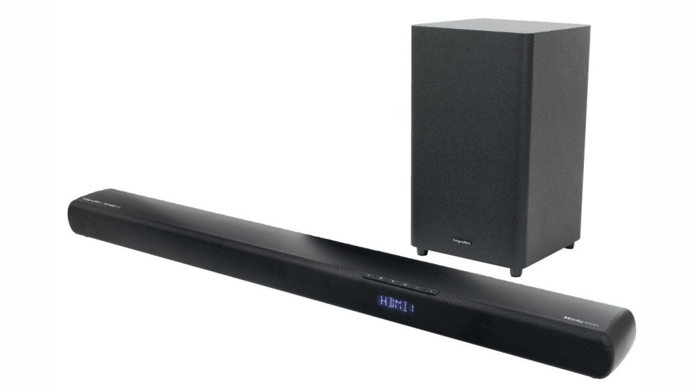

Krüger & Matz Odyssey 3.1 wpisuje się w najbardziej popularną koncepcję zestawów soundbara z subwooferem. Sama listwa została jednak wykonana w nieco inny sposób niż zazwyczaj.
Metalowa maskownica przykrywa tylko front urządzenia, delikatnie zawijając się na krawędziach, sąsiednie powierzchnie są z tworzywa. Wyświetlacz znajduje się wprawdzie za siatką, ale jest szeroki i pojemny, czytelny i wygodny.

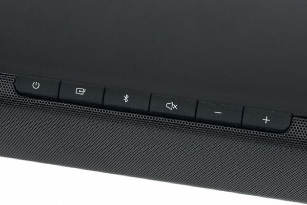

Listwę obsłużymy za pomocą przycisków na górnej krawędzi (w zestawie jest też pilot), do typowego zestawu dodano przycisk szybkiego wyciszania, który w wielu sytuacjach okaże się bardziej przydatny niż precyzyjna regulacja głośności (oczywiście też tutaj występuje).

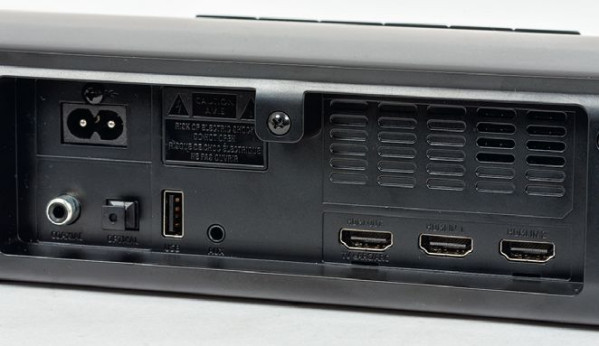

Krüger & Matz Odyssey 3.1 - panel przyłączeniowy
Krüger & Matz Odyssey 3.1 ma rozbudowany panel przyłączeniowy, różnorodnością gniazd górując nad wieloma znacznie droższymi soundbarami. Niezwykłą rzeczą w tej klasie są dwa wejścia HDMI, a rzadko spotykaną – wyjście HDMI z kanałem zwrotnym w najnowszym standardzie eARC. Do tego wejścia cyfrowe, współosiowe oraz optyczne a nawet wejście analogowe.
Złącze USB może posłużyć do aktualizacji oprogramowania, ale także odtwarzania muzyki z nośników pamięci (np. typu pendrajw); to już atrakcja nieco przebrzmiała, tym bardziej, że tą drogą dostarczymy tylko pliki MP3. Muzykę najwygodniej odtwarzać wprost ze sprzętu mobilnego, do czego wystarczy uruchomić transmisję Bluetooth.

W panelu przycisków nalazła się praktyczna funkcja szybkiego wyciszenia

Sama nazwa urządzenia sygnalizuje konfigurację akustyczną 3.1, która jednak może wciąż oznaczać różne rzeczy. Tutaj konfiguracja przetworników (w samej listwie) jest dość oryginalna.
Panel przyłączeniowy jest kapitalny – m.in. dwa wejścia HDMI, a wyjście z systemem eARC.
Kanały przednie lewy i prawy są obsługiwane przez systemy dwudrożne ze "stadionowym" (9 x 5 cm) nisko-średniotonowym i dużym (średnica 38 mm) wysokotonowym; nie kopułkowym, ale stożkowym. W kanale centralnym zastosowano zupełnie inne przetworniki – dwa 5-cm szerokopasmowe.
