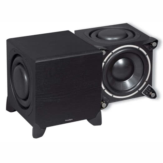

Tymczasem Ultracube 10 jest malutki, ale to przecież tylko jedna z wielu propozycji, jakie daje Paradigm; obok potężnych urządzeń, jest kilka mniejszych, przygotowanych tak, aby wynikający z tego kompromis akustyczny nie był dotkliwy.
Wewnętrzna objętość Paradigma Ultracube 10 to tylko 16 litrów, 10-calowy głośnik umieszczono na dolnej ściance, a dwie 9-calowe membrany bierne po bokach; całkowita powierzchnia membran biernych jest wyraźnie większa niż głośnika (w Infinity PSW310W była nawet dwa razy większa).
To sytuacja często spotykana w takich układach rezonansowych - w zależności od parametrów głośnika i samych membran, relacja powierzchni między nimi waha się od 1:1 do 1:2. Trzeba bowiem wziąć pod uwagę, że w zakresie częstotliwości rezonansowej układu, membrany bierne przenoszą w jednym cyklu większą objętość powietrza niż głośnik w zakresie swojej najintensywniejszej pracy.
Inaczej mówiąc: membrana bierna o takiej samej powierzchni jak głośnik będzie zmuszona do pracy z większą amplitudą niż głośnik; jeżeli byłaby w takiej sytuacji przesterowywana, powinna być większa lub powinno być ich więcej, o odpowiedniej sumarycznej powierzchni. Oczywiście kilka innych parametrów też trzeba wziąć pod uwagę, ale nie sposób w tym miejscu wszystkiego wyjaśnić…
Subwooferowy zwierz
Membrany bierne subwoofera Paradigm Ultracube nie powstały na bazie głośników (pozbawionych cewek i magnesów), lecz są elementami zaprojektowanymi od podstaw tylko do pracy w takiej roli, dlatego mają niezwykły profil z płaską częścią główną i potężnym zawieszeniem, służącym bezpiecznej pracy z bardzo dużymi wychyleniami.
Przy dużej łącznej powierzchni, a małej objętości obudowy, uzyskanie niskiej częstotliwości rezonansowej wymagało ustalenia dużej masy drgającej - membrany bierne są więc wykonane z grubej aluminiowej blachy.
Głośnik niskotonowy, zgodnie z tradycją Paradigma, ma membranę polipropylenową, ale bardzo sztywną, dzięki promienistym wzmocnieniom od spodu; cewkę trzyma podwójny dolny resor. Układ magnetyczny jest - zgodnie z oczekiwaniami - potężny, a cewka nawinięta czterema warstwami. Kosz odlano i ożebrowano tak, aby pomagał w odprowadzaniu ciepła z cewki, która jednak wcale nie ma nadzwyczajnie dużej średnicy (38 mm).
Obudowa Paradigma Ultracube nie stara się być szczególnie piękna, jej główną zaletą estetyczną są umiarkowane wymiary, ledwo wystarczające na zmieszczenie głośnika i dwóch membran biernych. Ścianki pokryto czarną folią drewnopodobną, górne poziome krawędzie lekko zaoblono, całość postawiono na masywnych nogach.
Membrany bierne nie są zakrywane żadnymi maskownicami. Z użytkowego punktu widzenia nie ma takiej potrzeby, bo nawet lekki kopniak nie zrobi im wielkiej krzywdy, a typowe osłony prawdopodobnie odskoczyłyby pod wpływem ruchu membran; zresztą ich wygląd pasuje do obrazu całości - małego, ale groźnego subwooferowego zwierza.

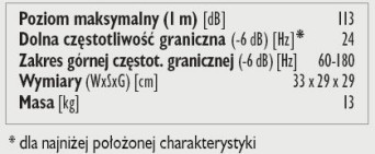

Poziom max. (dB) 0
Dolna częstotliwość graniczna 24
Górna częstotliwość graniczna 60-180
Wymiary 33 x 29 x 29

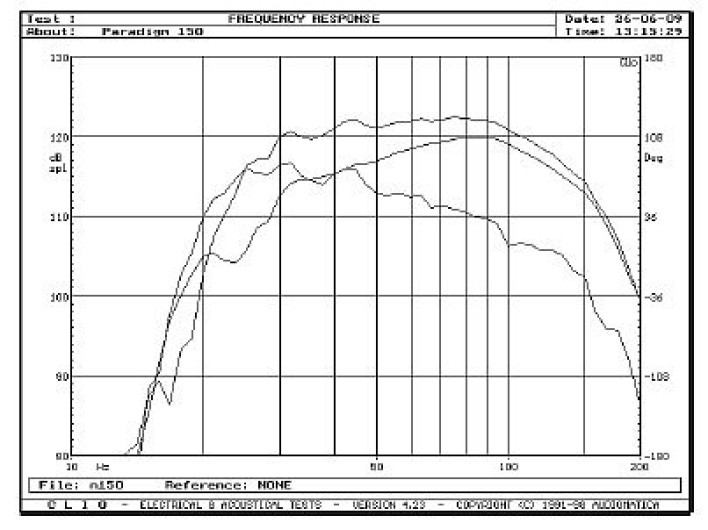

Przy kolejnym urządzeniu pracującym w systemie z membraną bierną wyjaśnijmy, że pojęcie "częstotliwość rezonansowa membrany biernej" nie jest, dokładnie rzecz biorąc, tym samym, co "częstotliwość rezonansowa obudowy (systemu) z membraną bierną", ponieważ swobodnie zawieszona membrana, tak jak swobodnie zawieszony głośnik, ma swoją częstotliwość rezonansową, wynikającą z masy membrany i podatności jej zawieszeń, natomiast po zainstalowaniu w obudowie, zostaje ona "usztywniona" dodatkową podatnością powietrza w obudowie (zależną nie tylko od objętości, ale i od powierzchni membrany ...jakie to skomplikowane). Wskutek tego częstotliwość rezonansowa takiego układu wzrasta jest wyższa od częstotliwości rezonansowej samej membrany.
Ale właśnie ta częstotliwość rezonansowa układu "membrana w obudowie" odbija się na charakterystyce przetwarzania głośnika w postaci osłabienia, podobnie jak rezonans klasycznego bas-refleksu - masy powietrza w otworze "zawieszonej" na podatności powietrza w obudowie. W przypadku Ultracube 10 odciążenie to jest dość niewyraźne, ale da się namierzyć przy ok. 24 Hz - bardzo nisko, dzięki ciężkim metalowym membranom - co potwierdza maksymalny poziom z membran w okolicy 30 Hz (rys.1).

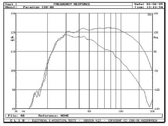

Na podstawie pomiarów ciśnienia z głośnika i membran, przeprowadzonych dla dwóch skrajnych pozycji regulatora górnej częstotliwości granicznej, ustaliliśmy dwie odpowiadające tym ustawieniom charakterystyki przetwarzania subwoofera, pokazane razem na rys. 2. Górna częstotliwość graniczna, określona spadkiem -6 dB względem szczytu odpowiedniej charakterystyki - zmienia się w zakresie 60 - 180 Hz, a więc zupełnie wystarczającym do pracy Paradigm Ultracube 10 w większości systemów, z wyjątkiem tych z największymi kolumnami głównymi, gdzie potrzebne jest jeszcze bardziej selektywne, niższe filtrowanie niż 60 Hz.
Spadek -6 dB na dolnym zboczu widać przy 24 Hz dla najszerszego pasma przenoszenia i nawet jeszcze trochę niżej przy niskim filtrowaniu (bo zmienia się też poziom odniesienia - wysokość szczytu charakterystyki, od którego odmierzamy 6 dB) - trudno zaprzeczyć, wyśmienicie. Nie odbyło się to wcale kosztem maksymalnego poziomu, który osiągnął 113 dB. Co prawda nie widać tu przewagi Paradigma nad innymi subwooferami, jaka może być sugerowana mocniejszym wzmacniaczem, jednak w dokładniejszej analizie służy on ostatecznie zrekompensowaniu małej objętości obudowy. Zadanie zostało ykonane - zaawansowanymi rozwiązaniami udało się osiągnąć wyniki, jakie są typowe dla średnio dwa razy większych subwooferów! I nikt tu nie łamał żadnych praw fizyk...
