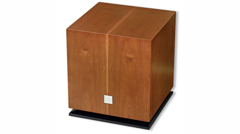

Wykonanie Umiarkowanej wielkości, regularny sześcian wykończony naturalną okleiną, ukrywający głośnik między skrzynką a cokołem. Konstrukcja mało imponująca, ale strawna w każdym pomieszczeniu.

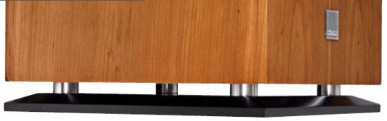

Głośnik schował się na dolnej ściance odsuniętej od cokołu przez krótkie walce; z zewnątrz widać tylko wąską szczelinę, która ma jednak dostateczną powierzchnię do swobodnego promieniowania.
Rzeczywiste możliwości akustyczne ustalą pomiary, jednak architektura Mentora pozostaje pewnym rozczarowaniem. Nie mam nic prze ciwko prostym kubicznym formom, zwłaszcza wraz z tak ładnym wykonaniem, tyle że Sub nie wykazuje żadnego wzorniczego związku z pozostałymi konstrukcjami serii Mentor, które są dość charakterystyczne (choćby wygięte ścianki).
Subwoofer to z założenia zupełnie inny zwierz, ale można by i jemu nadać jakieś podobne rysy, poza znaczkiem firmowym i wyborem takich samych kolorystycznych wersji. I na wspak - dzięki swojej umiarkowanej wielkości, estetycznej neutralności, a zarazem elegancji naturalnego forniru, subwoofer Dali Mentor Sub może znaleźć zastosowanie w wielu innych systemach, nie tylko w ramach serii Mentor, i w ogóle nie tylko w obszarze firmy Dali.

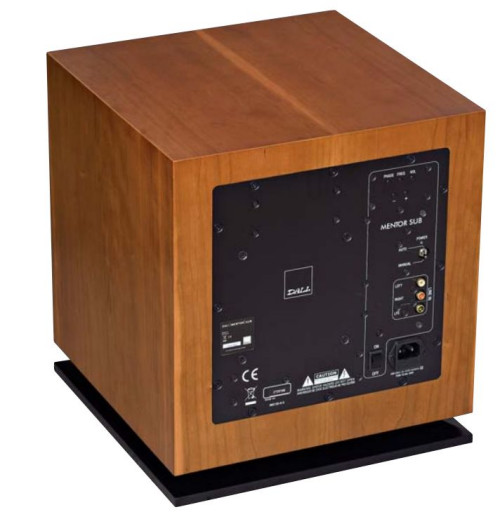

Płyta wzmacniacza zajmuje prawie całą tylną ściankę - ale to nie ona jest tak duża, tylko obudowa ma umiarkowane wymiary - jest sześcianem o boku 33 cm.

Ciśnienie wydostaje się szczeliną dookoła obudowy, utworzoną pomiędzy właściwą obudową a cokołem; ścięcie krawędzi cokołu, (któremu towarzyszy niewidoczne z zewnątrz podcięcie dolnych krawędzi ścianek obudowy i podniesienie dolnej ścianki z głośnikiem) nadaje temu znanemu już z wielu konstrukcji rozwiązaniu oryginalnej subtelności.
Kto się obawia, że taki sposób promieniowania wymaga odsunięcia subwoofera od ściany czy narożnika, ma rację - producent zaleca dystans co najmniej… 5 cm. Tak, tyle wystarczy, bo naprawdę chodzi tylko o to, żeby nie zablokować swobodnego przepływu ciśnienia; że takie ustawienie skutkuje wyższym poziomem basu niż przy znacznym odsunięciu od ścian, to w przypadku działania subwoofera jest tylko atutem.
Wzmacniacz ma moc ciągłą 300W - nie jest to rekord testu, ale powinno wystarczyć, aby w pełni wysterować zastosowany głośnik. Wyposażenie - minimalistyczne, a jednocześnie wystarczające i nowoczesne, dzięki opcji zdalnego sterowania; mamy na nim powtórzone wszystkie trzy podstawowe regulacje: poziomu, górnej częstotliwości granicznej i fazy, a dodatkowo pamięć trzech kombinacji ustawień.
Aktywacja regulacji pojawia się na małym wyświetlaczu zintegrowanym z odbiornikiem podczerwieni, którym okazuje się być wolne pole ponad napisem Dali w kwadracie firmowego logo. Efektowne, dyskretne i funkcjonalne.

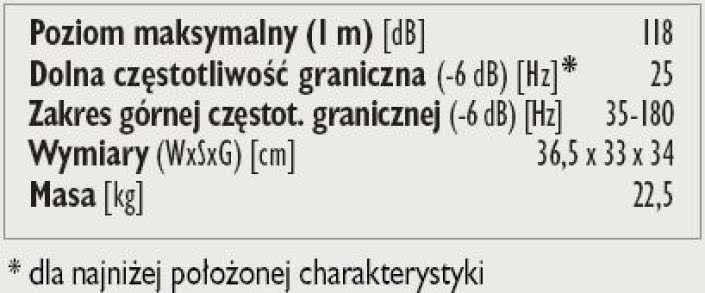

Poziom max. (dB) 0
Dolna częstotliwość graniczna 25
Górna częstotliwość graniczna 35-180
Wymiary 36,5 x 33 x 34

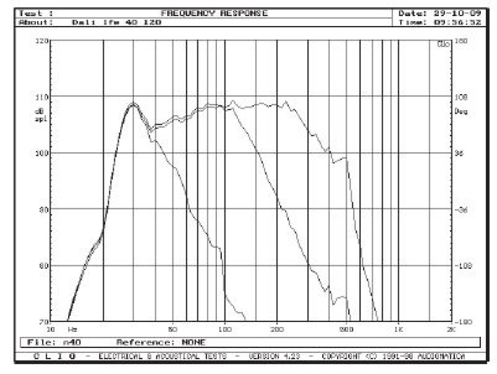

Według danych producenta, przetłumaczonych na język polski dość topornie, "zakres częstotliwości" (najprawdopodobniej przetwarzanych) to 25-250 Hz (+/- 3dB), a "podział częstotliwości" (raczej częstotliwość podziału, czyli zakres zmiany górnej częstotliwości podziału) to 40-120 Hz. Skoro górna częstotliwość graniczna może wynosić najwyżej 120 Hz, jak przetwarzane pasmo może sięgać do 250 Hz? To nie absurd, choć jest tu znowu pewne niedopowiedzenie - charakterystykę sięgającą 250 Hz, a nawet nieco dalej, uzyskujemy na wejściu LFE - które, jak się okazuje, też filtruje sygnał (żadnemu 10-calowemu głośnikowi niskotonowemu charakterystyka sama z siebie nie opada powyżej 250 Hz z nachyleniem szybko osiągającym 24 dB/okt.), chociaż filtruje znacznie wyżej niż przy nawet najwyżej ustawionej regulacji dla wejść stereofonicznych.
Biorąc za punkt odniesienia najwyżej położony punkt odpowiedniej charakterystyki, spadek -6 dB na górnym zboczu mamy przy 300 Hz dla LFE, 180 Hz dla najwyższego filtrowania i 35 Hz dla najniższego; subwoofer może więc działać zarówno względnie szerokopasmowo, współpracując z małymi satelitami, jak i bardzo selektywnie, dodając tylko najniższe częstotliwości - choć nie naj-, najniższe, bo spadek -6 dB na dolnym zboczu mamy zawsze przy 25 Hz. Kształt charakterystyki w ogóle nie zdradza działania systemu zamkniętego - definiuje go układ aktywnie korygujący przetwarzanie, również w zakresie najniższych częstotliwości; poniżej wierzchołka przy 30 Hz następuje spadek o bardzo dużym nachyleniu, ponad 24 dB/okt, do czego musiał przyczynić się filtr górnoprzepustowy (subsoniczny); sam wierzchołek o takim kształcie też nie jest spotykany przy biernych aplikacjach jakiegokolwiek głośnika w obudowie zamkniętej. Wygląda to tak, jakby charakterystyka w naturalny sposób, łagodnie opadała aż do ok. 37 Hz, a poniżej, tuż przed odfiltrowaniem górnoprzepustowym, została lokalnie podbita przez wbudowaną korekcję.
Maksymalne ciśnienie wyniosło 118 dB - najmniej w tym teście, ale biorąc pod uwagę wielkość i typ obudowy, wynik jest bardzo dobry i potwierdza zaawansowanie techniczne; to jeden z tych przypadków, gdy wysiłek włożony jest nie tylko w poprawę samych parametrów, ale też w zmniejszenie wymiarów urządzenia. Wtedy zawsze trzeba się zgodzić na kompromis. Tu polega on na tym, że jak wspomnieliśmy już w opisie głównym, nie jest to subwoofer odpowiedni do pracy w dużych instalacjach i obok dużych kolumn głównych. W warunkach bardziej "mieszkaniowych" niż specjalnych sal projekcyjnych, powinien spisać się doskonale.
