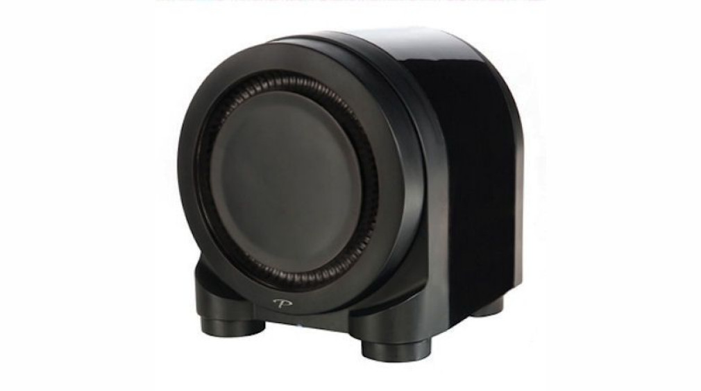

Większość subwooferów Paradigma ma konwencjonalne kształty, ale kilka uzyskało formę iście eksperymentalną. Paradigm Seismic 110 przypomina walec, którego średnica w zasadzie odpowiada średnicy zastosowanego przetwornika (10-calowego), zainstalowanego na froncie, podczas gdy tylną ścianę zajmuje płyta wzmacniacza.
Nie znalazłem wśród danych producenta informacji o wewnętrznej objętości obudowy (i nie za bardzo chce mi się ją liczyć...), ale to z pewnością mniej niż 20 litrów - to zwierzę jest naprawdę niewielkie, ale wygląda bardzo agresywnie - jak amstaff - stojąc pewnie na czterech krótkich, grubych nogach.
Subwoofera Paradigm Seismic 110 nie próbowano uczynić słodkim i milutkim; dzięki umiarkowanej wielkości są duże szanse, że uda się go schować, lecz jeżeli nie, to będzie zwracał na siebie uwagę, nie będzie udawał stolika ani innego mebelka, jako podstawka na kwiaty też się sprawdzi.
Ma wyglądać na to, czym jest w swojej istocie - jak każdy subwoofer - czyli ma być maszyną do przesuwania powietrza, akustyczną pompą. Taki utylitarny wygląd mimowolnie nabiera rumieńców, bo jest rzadko spotykany. O samej obudowie producent nie pisze zbyt wiele, jej kształtowi nie nadaje wielkiego znaczenia, skupia się na tym, co dla końcowego efektu ważniejsze - na technice przetwornika i wzmacniacza.

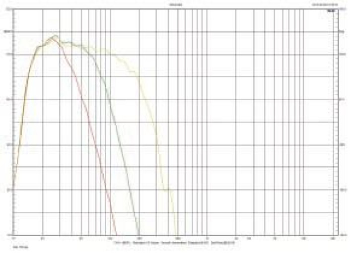

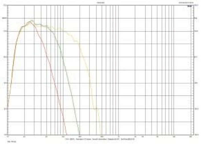

Niezwykła jest nie tylko konstrukcja Seismica, nie tylko jego możliwości odniesione do jego umiarkowanej wielkości, ale też możliwości w skali absolutnej. Według oznaczeń wokół regulatora górnej częstotliwości granicznej, możemy ją zmieniać w zakresie od 35 Hz do 150 Hz, a w pozycji środkowej powinniśmy uzyskać 80 Hz.
Pomiary przeprowadzone przy tych pozycjach dały spadki -6 dB przy następujących częstotliwościach: 35 Hz, 70 Hz, 150 Hz - a więc niemal zgodnie z danymi producenta. Inspirująca jest zwłaszcza możliwość bardzo niskiego przefi ltrowania.
Rozciągnięcie niskich częstotliwości producent deklaruje jako 18 Hz przy -3 dB; naszym sposobem, czyli szukając -6 dB w pomiarze w polu bliskim, znajdujemy częstotliwość 15 Hz! A przy -3 dB - 17 Hz! I co więcej, przesuwanie górnej częstotliwości granicznej (filtrowania) w zasadzie nie zmienia dolnej częstotliwości granicznej, bo szczyt wszystkich charakterystyk (punkt odniesienia dla spadku -6 dB), pozostaje przy ok. 25 Hz. To jest naprawdę subwoofer sejsmiczny, przetwarzający częstotliwości subsoniczne.
Maksymalne ciśnienie akustyczne przy 50 Hz wyniosło 114 dB; być może przy 20 Hz takiego wyniku nie udałoby się powtórzyć, ale z tym wszystkim, co udało się nam zmierzyć, pora stwierdzić, że to jeden z najlepszych subwooferów, jakie testowaliśmy, niezależnie od wielkości!
