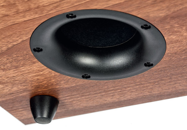

Nóżki są niskie (2 cm), więc nie zapowiadają żadnych atrakcji umieszczonych na dolnej ściance. Tam jednak ulokowano tunel bas-refleks i taki prześwit najwyraźniej mu wystarczy – ewentualnie "uwięziona" w nim masa powietrza "przyklei" się do masy powietrza w tunelu, co obniży częstotliwość rezonansową. Tunel ma średnicę (wewnętrzną) 7 cm i długość 20 cm, promieniujący swobodnie stroi obudowę do 44 Hz.

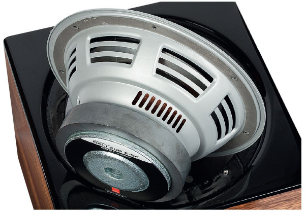

Średnica 9 cali jest dość nietypowa, ale to też nic nadzwyczajnego, co mogłoby determinować jakieś szczególne właściwości, a przede wszystkim, co przecież łatwo było sprawdzić, sama membrana ma średnicę 15 cm, podobną jak przetworniki 8-calowe - natomiast kosz ma średnicę większą (24,5 cm) również po to, aby "zmieścić" wyjątkowo grube górne zawieszenie, wskazujące na możliwość pracy z dużymi amplitudami.

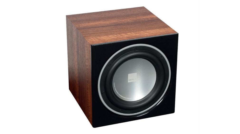

Głośnik zainstalowano klasycznie - na froncie, na wyposażeniu nie ma maskownicy - producent musiał uznać, że membrana jest na tyle wytrzymała, iż zniesie przypadkowe "szturchnięcia", ale trochę mnie dziwi ten brak, bo wielu klientów może mieć obawy.

Układ magnetyczny głośnika E-9F ma średnicę 14 cm – bardzo solidnie. Blaszany kosz nie budzi już takiego entuzjazmu, ale sposób jego wykonania zapewnia dostateczną sztywność.
Swoją drogą, głośnik wygląda bardzo efektownie, na membranie naniesiono logo i dodatkowe napisy, krawędź kosza błyszczy się jak sama membrana – jej zewnętrzna warstwa to aluminiowa "miska" podparta celulozowym stożkiem. Taka struktura będzie bardzo sztywna, co jest bardzo pożądane w przetwarzaniu niskich częstotliwości.
Takich membran nie spotkamy w głośnikach niskotonowych wielodrożnych zespołów głośnikowych Dali, gdzie stosowane są membrany celulozowe z domieszką włókna drewnianego, mające bardziej uniwersalne właściwości.

Większa część obudowy jest oklejona folią - orzechową, czarną lub białą - a front został polakierowany na wysoki połysk - na czarno lub biało. Wymiary zewnętrzne wskazują na formę niemal regularnego sześcianu o boku ok. 30 cm.

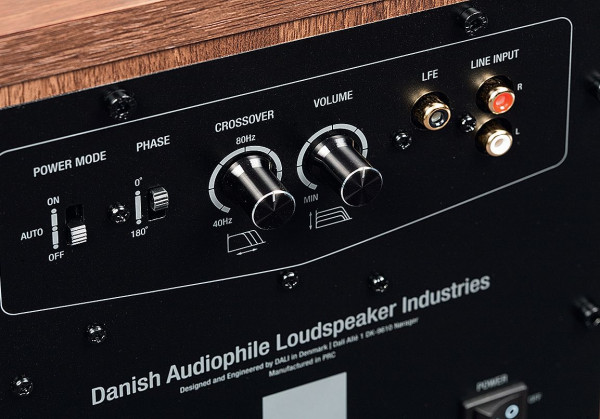

Na panelu wzmacniacza umieszczono w tradycyjny sposób zarówno wejścia (stereofoniczną parę RCA i dodatkowe, pojedyncze LFE), jak i regulacje - płynne poziomu i górnej częstotliwości granicznej, skokowe fazy. Wzmacniacz może "budzić się" po podaniu sygnału (tryb auto).

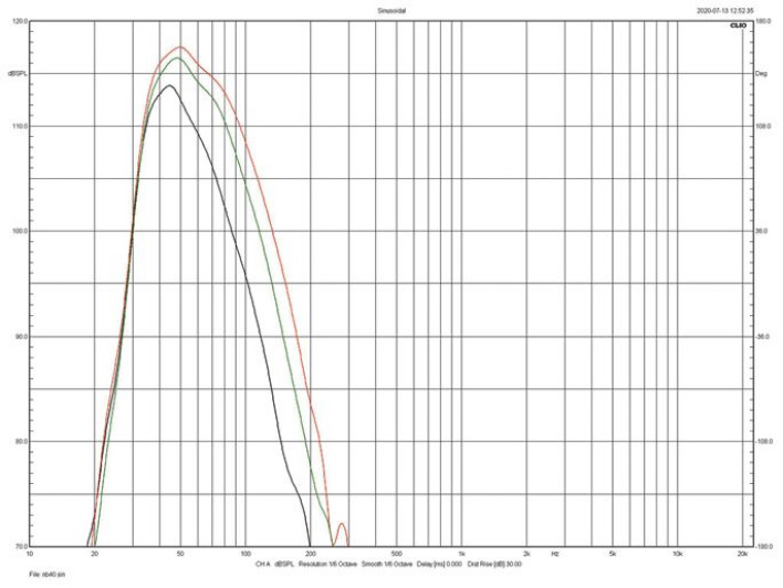

Według firmowych informacji górną częstotliwość graniczną możemy regulować w zakresie 40–120 Hz, jednak w rzeczywistości (przez nas zmierzonej) zakres ten jest znacznie węższy: przy dolnym skrajnym ustawieniu regulatora -6 dB pojawia się dla 65 Hz (krzywa czarna), a przy górnym – dla 85 Hz (krzywa czerwona).
Nie świadczy to o nadzwyczajnej uniwersalności Sub E-9F, a mimo to powinien sprawdzić się w wielu konfiguracjach, z umiarkowanej wielkości zespołami głośnikowymi.
Ustawienia wyższe od 85 Hz są potrzebne tylko do współpracy z małymi satelitami, z kolei filtrowanie niższe od 65 Hz służy integracji z dużymi kolumnami, ale do takich zadań E-9F też nie jest przeznaczony.
W ustawieniu środkowym (krzywa zielona) -6 dB pojawia się przy 75 Hz. Spadek -6 dB na dolnym zboczu oscyluje w zakresie 32–35 Hz (w zależności od krzywej) – to wynik lepszy niż obiecuje producent (37 Hz).
Bas-refleks dostrojono wysoko – do 45 Hz, dodając ostre filtrowanie górnoprzepustowe już poniżej 35 Hz, stąd w oktawie 20 Hz – 40 Hz spadek wynosi ponad 45 dB.
