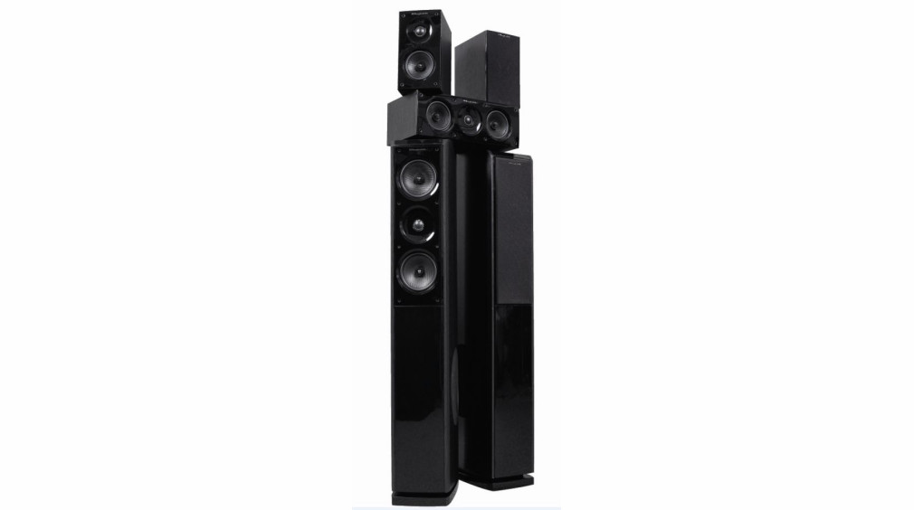

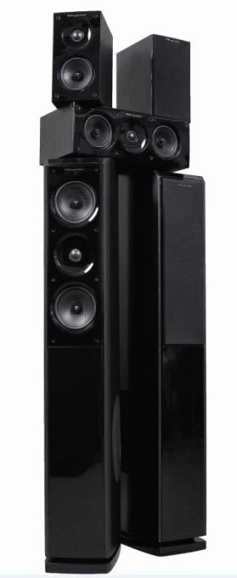

Kolumny główne systemu Obsidian, czyli Obsidian Tower, nie są tak wielkie jak Jamo S 628, ale wciąż są duże i reprezentują ten sam ogólny schemat - z głośnikiem niskotonowym na bocznej ściance, co pozwala utrzymać umiarkowaną szerokość frontu, a to dla wielu amatorów kina domowego, ustawianego w sąsiedztwie telewizora, niekoniecznie w dużych pomieszczeniach, duży atut wizualny.
Woofer ma średnicę 20 cm, średnimi częstotliwościami zajmują się dwa 13-centymetrowe - to zdrowe proporcje (w Jamo średniotonowe były aż trzy, ale i niskotonowy był większy).
Konfiguracja sekcji średnio-wysokotonowej jest symetryczna (z wysokotonowym pośrodku), co zawsze wygląda powabnie, ale niesie ze sobą poważne akustyczne konsekwencje - znowu wady i zalety; taki układ generuje bardziej skupioną wiązkę (ma węższe charakterystyki kierunkowe w płaszczyźnie pionowej), a jakie mogą być tego praktyczne (brzmieniowe) skutki, opisałem skrótowo w części odsłuchowej.
Co pozytywne, dzięki sporej wysokości całej kolumny (grubo ponad metr), głośnik wysokotonowy znajduje się na optymalnej wysokości (względem normalnie siedzącego słuchacza).
Wszystkim firmom prezentowanym w tym teście udało się "wykazać" w sferze estetycznej, co jest naprawdę godne uznania, gdyż mamy przecież do czynienia z produktami bardzo tanimi, a nie są to kolumny w formie najprostszych skrzynek, zgrzebnie oklejone winylem.
Oczywiście nie mamy tu materiałów kosztownych i dosłownie luksusowych, ale każdy przygotował coś ekstra - "ekstra" jak na ten zakres cenowy, podkreślam. W przypadku Obsidianów jest to nie tylko błyszcząca tu i ówdzie czerń, czyli ukochany "lakier fortepianowy", ale przede wszystkim wybrzuszona górna ścianka.
Co do nielubianego przeze mnie lakieru fortepianowego, tym razem daruję, bo przynajmniej kolumny wyglądają tak, jak się nazywają - "obsydian" to właśnie błyszcząca, czarna skała wulkaniczna.
Dekoracyjnego wygięcia górnej ścianki nie wprowadzono już w surroundach (oficjalna nazwa Obsidian Surround) i centralnym (Obsidian Centre), które są regularnymi prostopadłościanami, ale ich fronty wciąż się błyszczą.
Głośniki wysokotonowe wszędzie są takie same - 25-mm kopułki tekstylne, co jest też dowodem "awansu" niskobudżetowych konstrukcji, nawet w surroundach nie spotykamy już małych tweeterków z kilkunastomilimetrowymi plastikowymi membranami, jakie kiedyś występowały w minimonitorkach przeznaczonych do pracy stereo.

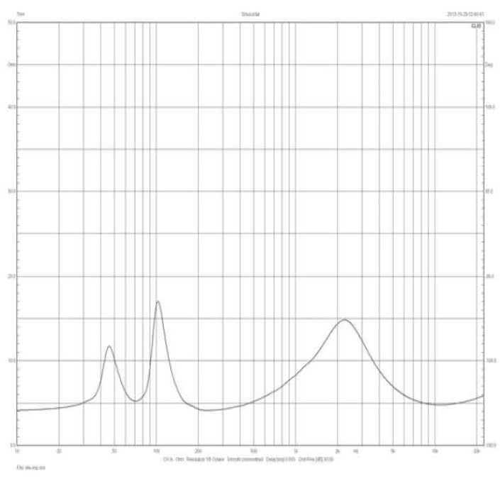

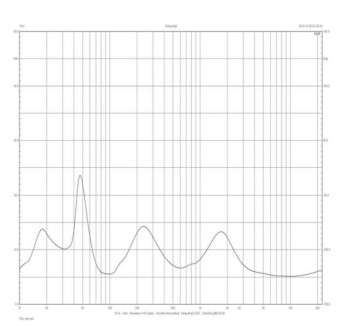

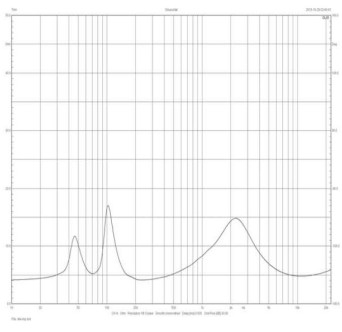

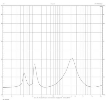

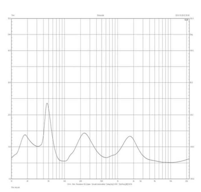

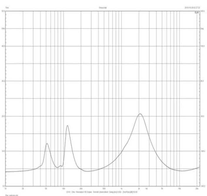

Producent obiecuje "easy load", czyli łatwą impedancję, odpowiednią dla niedrogich amplitunerów; w odpowiednich rubrykach katalogu odnajdujemy konkretną informację, że impedancja znamionowa wynosi 6 omów w przypadku wszystkich konstrukcji systemu. Jest trochę inaczej.
Kolumny główne mają przy 100 Hz minimum impedancji o wartości 5,5 oma, co oznacza właśnie tyle, że impedancja znamionowa może być określona jako 6 omów; natomiast surroundy i centralny mają minima na poziomie 4 omów, ale nie musi to nas alarmować, cały system nie będzie "mordował" amplitunera, pełna moc we wszystkich kanałach, albo choćby tylko w kanałach surroundowych, zdarza się rzadko, a problemy amplitunerów z niskimi impedancjami mają związek przede wszystkim ze wzrostem temperatatury urządzenia (do poziomów niedopuszczalnych przez rygorystyczne normy europejskie), co w takiej sytuacji nam nie grozi.

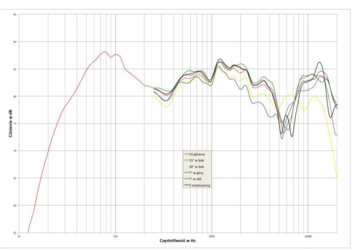

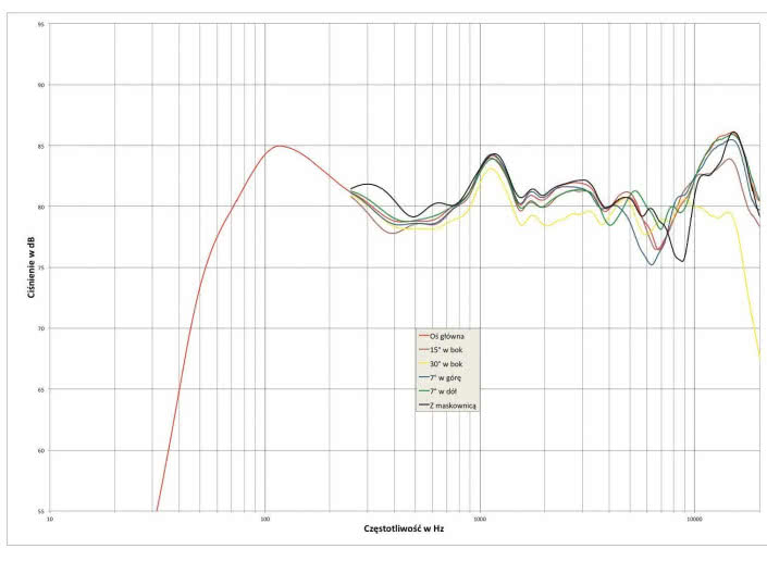

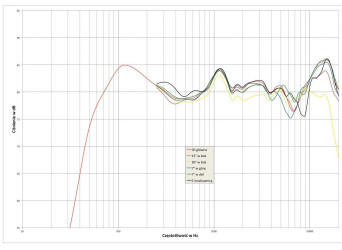

Zmierzoną charakterystykę kolumn Tower widzę po testach odsłuchowych i trochę się jej dziwię - o ile miałem podejrzenia, że przełom basu i średnich częstotliwości jest osłabiony, to zapadłość w zakresie 5-7 kHz nie była słyszalna nawet w połowie tak wyraźnie, jak wygląda w pomiarach...
Ale pewnie efektem tego właśnie wycofania było opisywane wrażenie pojawiania się poszczególnych dźwięków wysokich tonów na kontrastowym ciemnym tle, bez najmniejszego rozjaśnienia całego przekazu - tym "tłem" jest właśnie owo osłabienie, powyżej którego wysokie odzyskują energię.
Na drugim skraju też ciekawostka - mimo że z bas-refleksu, charakterystyka opada dość łagodnym zboczem, co da się jednak wyjaśnić niskim strojeniem układu rezonansowego i jego stłumieniem (to widać na charakterystyce impedancji); spadek -6 dB mamy przy bardzo niskich 35 Hz, ale czułość nie jest wybujała - tylko 86 dB, chociaż przy 6-omowej impedancji znamionowej nie jest to wynik zawstydzający nawet dla dużej konstrukcji.

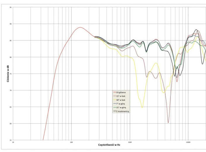

Teraz wróćmy jeszcze w zakres kilku kiloherców i wyjaśnijmy, dlaczego charakterystyki układu symetrycznego (w sekcji średnio-wysokotonowej) nie są w naszych pomiarach symetryczne (charakterystyka z osi +7º jest inna, leży wyraźnie niżej niż z osi -7 st., a ta druga jest bardzo bliska charakterystyce z osi głównej).
Otóż nasza pomiarowa oś główna została ustalona na "arbitralnej" wysokości 90 cm, natomiast konstrukcyjna oś główna leży nieco niżej. Pomiarowa oś główna jest więc odchylona od konstrukcyjnej osi głównej o kilka stopni, o podobny kąt odchylona jest oś pomiarowa -7º (tylko że w drugą stronę) i stąd podobieństwo tych charakterystyk, natomiast oś pomiaru +7º. znajduje się pod kątem ok. 10º. względem konstrukcyjnej osi głównej i stąd największe osłabienie na tym kierunku, powodowane przesunięciem fazy między dwoma nisko-średniotonowymi.
W tym przypadku widać to, co słychać - że trzeba usiąść na odpowiedniej wysokości, raczej w niższym niż wyższym fotelu. Głośnik centralny ma konfigurację symetryczną, ale zorientowaną w poziomie, stąd zmiana kąta w tej płaszczyźnie powoduje wyraźne rozchodzenie się charakterystyk, zwłaszcza, że zwyczajowo w tej płaszczyźnie badamy większy zakres kątów (do 30º); znowu widać też specyficzne osłabienie w zakresie "dolnej góry", mniej zależne od osi pomiaru.
Głośnik surroundowy ma bardzo przyzwoitą charakterystykę, w zakresie średnio-wysokotonowym najlepszą w całym systemie (wyrównanie, stabilność na różnych osiach), jego bas nie sięga bardzo nisko, ale spadek -6 dB przy 60 Hz to relatywnie - dla tak małej i "zdeklasowanej" surroundową rolą konstrukcji - wynik wręcz wyśmienity. We wszystkich konstrukcjach systemu Obsidian maskownice nie robią charakterystykom dużej szkody.
