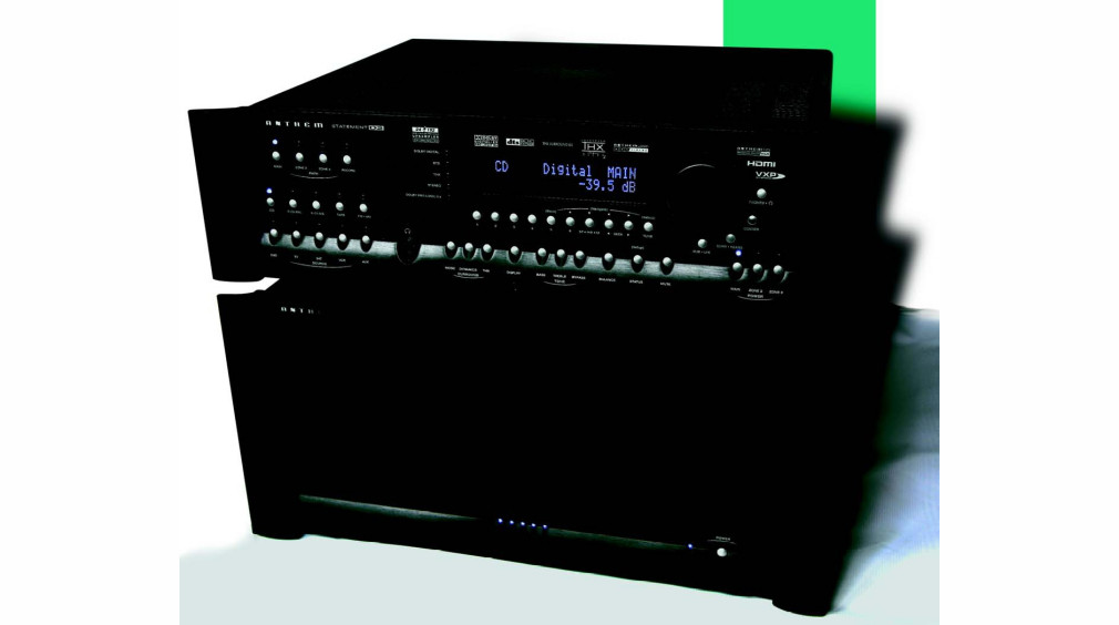

Końcówka mocy P5
Na tle procesora D2, końcówka mocy P5 wygląda wręcz nudno, w dodatku jest dosłownie bardzo męcząca. Wielkie, czarne urządzenie ciężko podnieść w dwie osoby. Czegoś tak masywnego jeszcze u siebie nie miałem i po tych doświadczeniach pewnie prędko na coś takiego się nie zdecyduję.
Górna ścianka i przedni, bardzo gruby panel, podobnie jak w D2, są wykonane z aluminium. Z przodu na czarnej, dużej płaszczyźnie mamy tylko pięć niebieskich diodek sygnalizujących działanie poszczególnych kanałów oraz szóstą - "power".
Z tyłu równie spokojnie, choć widać, jak zostało zaaranżowane wnętrze urządzenia. Najwyraźniej płytki z poszczególnymi kanałami zostały ustawione pionowo, ponieważ na górze każdego z pięciu "pasków" mamy gniazdo RCA i XLR z tłumikiem 6 dB, a na dole złocone gniazda głośnikowe.
Wewnątrz mamy pięć identycznych, niezależnych układów wzmacniających, każdy z własnym zasilaniem. I to tych pięć potężnych transformatorów waży tyle, że ręce odpadają. Konstrukcja jest naprawdę piękna. To słowo rzadko używane do opisu urządzeń związanych z kinem domowym, ale tutaj pasuje lepiej niż gdziekolwiek indziej.

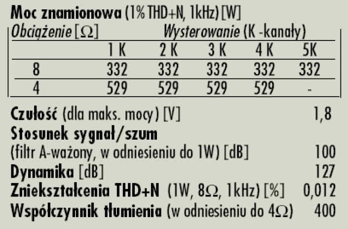

Wtedy P5 pobił wszystko, z czym miałem dotychczas do czynienia, w niemal każdym aspekcie. Moc wyjściowa nie jest wprawdzie bezwzględnie rekordowa, ale czego więcej trzeba do szczęścia - w jednym kanale 322 W na 8 omach i 529 W na 4 omach, a jakby tego było mało, w tej kwestii nic się nie zmienia przy podłączeniu kolejnych kanałów.
Dwa razy biegałem do pobliskiego sklepu po coraz większe zestawy bezpieczników, a gdy kolejna wymiana groziła już popaleniem instalacji, musiałem skapitulować, poddały się też dwa obciążenia testowe. Wszystkie te zabawy podniosły budżet całego przedsięwzięcia, dopiero w przyszłym okresie rozliczeniowym zobaczymy, jaki rachunek wystawi elektrownia.
Ostatecznie udało się zmierzyć pięć kanałów na 8 omach i cztery na 4 omach (co dało już sumaryczną moc ponad 2000 W!). W praktyce moc ograniczy nie sam wzmacniacz, ale wydolność energetycznej linii zasilającej.
Czułość końcówki to 1,8 V - tyle potrzeba, aby osiągnąć pełną moc, firmowy procesor nie będzie miał jednak problemów z dostarczeniem takiego sygnału. Odstęp sygnału od szumu to rekordowe 100 dB, a dynamika sięgnęła także wyżyn - aż 127 dB.

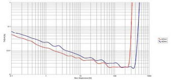

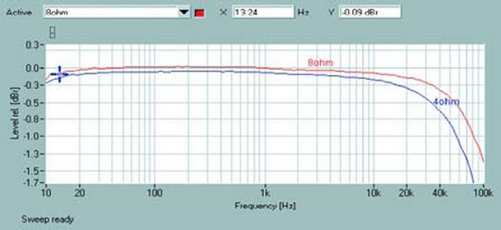

Pasmo przenoszenia (rys. 1.) pokazuje spadek -0,2 dB przy 10 Hz, natomiast przy 100 kHz mamy spadek rzędu 1-2 dB (w zależności od obciążenia). Na wykresie przedstawiającym zniekształcenia harmoniczne (rys. 2.) nie dzieje się nic niepokojącego, najsilniejsza trzecia harmoniczna ma bardzo niski poziom -90 dB, druga leży o 6 dB niżej, a jakieś dalsze niedobitki znacznie poniżej -100 dB.

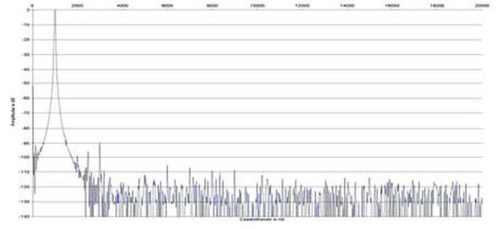

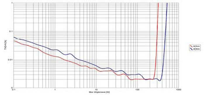

Wykres mocy na rys. 3. wygląda bajecznie, nawet nie ma co wspominać o zniekształceniach poniżej 0,1%, bo w całym zakresie zbadanej mocy utrzymujemy się w tych (nie licząc obszaru przesterowania). THD+N niższe od 0,01% otrzymujemy od 1,5 W do 290 W dla 8 omów oraz od 4 W do 428 W dla 4 omów.
Jeszcze lepiej wyglądają punkty zniekształceń minimalnych, które otarły się o zdolności rozdzielcze naszego systemu pomiarowego. W przedziale 65 W - 250 W i na obciążeniu 8 omów THD+N jest stałe i wynosi 0,002%, a minimum dla 4 omów leży jeszcze niżej, przy 0,0018% i mocy 348 W. Kropką nad i jest współczynnik tłumienia o wartości 400 (w odniesieniu do 8 omów). Amen.
