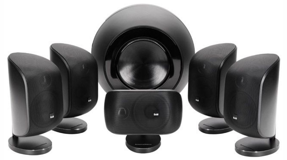

Największym bohaterem tego zestawu okaże się subwoofer B&W PV1D, lecz tradycyjnie zaczynamy od przedstawienia satelitów. Mamy ich pięć, zasadniczo takich samych, lecz dzięki "elastycznej" podstawce jeden z nich (a w razie potrzeby nawet wszystkie) można ustawić w pozycji poziomej, zwyczajowej dla głośnika centralnego.
Zawias kulowy nie jest przecież techniczną rewolucją, a jednak okazuje się, że nie każdemu udało się przygotować tak wygodny i niezawodny sposób wyregulowania / ustawienia. B&W M-1 wyciągamy z pudełka z już zamocowaną podstawką, a naszym zadaniem jest tylko poluzowanie i dokręcenie śruby po ustawieniu podstawki w żądanej pozycji.
Cały temat instalacji został przez B&W rozpoznany i opracowany bardzo starannie, jakby ktoś to przećwiczył "na żywo", a nie tylko zaprojektował na ekranie komputera. Podłączenie kabla - bez problemu zdejmujemy gumowe "dno" podstawki, kabel jednak wprowadzamy z boku małym otworem, a tam końcówki wkładamy w zaciski. Banalne?
Diabeł tkwi w szczegółach i nieraz w takich sytuacjach kląłem na czym świat stoi... Tutaj, w bardzo ograniczonym miejscu, w podstawce odlanej z przewodzącego metalu, wpinałem dość grube przewody, które bezpiecznie układały się w plastikowych, izolujących korytkach.
Potem kabel biegnie już ukryty w nodze podstawki. W komplecie dostajemy też uchwyt ścienny, którego nie zakładałem - tu pracy jest trochę więcej, bo trzeba najpierw zdemontować podstawkę - ale to akurat robi się "raz na zawsze" albo co najmniej na dłuższy czas.

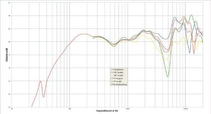

B&W przygotowało konstrukcje uwzględniające takie właśnie "warunki środowiskowe", impedancję znamionową M-1 można ustalić jako dostatecznie łatwe 6 omów, widząc ok. 5-omowe minima w zakresie niskich częstotliwości (lokalna zapaść przy 100 Hz do wartości 2,5 oma ma tak wąskopasmowy charakter, że nie powinna wywołać problemów, skądinąd jest ciekawa, bo jej pochodzenie trudno ustalić).
Charakterystyka przetwarzania jest mocno pofalowana, siedząc na osi głównej spotkamy się najpierw z jej osłabieniem przy ok. 5 kHz, a powyżej - z wyeksponowaniem okolic 10 kHz. Chcąc uniknąć płynącego stąd rozjaśnienia, możemy usiąść niżej (oś -7O), wówczas jednak osłabienie przy 5 kHz pogłębi się. Aby wypełnić ten dołek, powinniśmy usiąść wyżej (oś +7°), wtedy jednak góry pasma mamy najwięcej. Idealnej charakterystyki nie znajdziemy, ale przynajmniej mamy wybór.
W zakresie niskich częstotliwości spadek -6 dB widzimy przy ok. 90 Hz; powinno wystarczyć dla standardowego łączenia przy 80 Hz. Czułość 83 dB może się komuś wydawać umiarkowana, ale to całkiem dobry poziom dla tak małej konstrukcji o impedancji 6 omów.

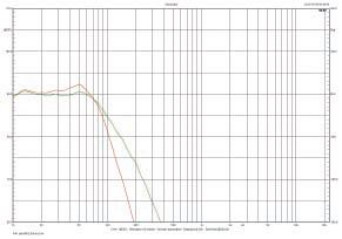

Na rys. 3a widać działanie trzech przykładowych (wybranych z dłuższej listy) opcji filtrowania, zapisanych w pamięci PV1D, a pozwalających na szybkie zestrojenie subwoofera z określonym modelem zespołów głośnikowych B&W.
Najniższą górną częstotliwość graniczną (-6 dB) widzimy przy wybraniu 805 Diamond (krzywa zielona), następnie CM5 (zielona) i wreszcie najwyższą - dla systemowych M-1; tutaj spadek -6 dB pojawia się przy 80 Hz (dokładnie tam, gdzie powinien, co oceniamy znając charakterystykę M-1).
Znacznie niższe "odcinanie" dla CM5 i 805 Diamond, leżące w pobliżu ich "naturalnych" dolnych częstotliwości granicznych, oznacza, iż poczyniono założenie, że we współpracy z PV1D nie będą one jakkolwiek filtrowane "od dołu". To słuszne o tyle, że filtrowanie w PV1D ma się odbywać wtedy, gdy wyłączone jest filtrowanie w zewnętrznym procesorze AV (lub nie ma go w ogóle w systemie stereofonicznym, a więc wtedy, gdy kolumny główne po prostu nie mogą być fi ltrowane).
Gdybyśmy jednak w systemie z zewnętrznym procesorem (amplitunerem) chcieli przeprowadzić podział wyżej i "odciążyć" pracujące w systemie kina domowego np. 805 Diamond czy M-1 od niskich częstotliwości, też jest to możliwe, ale wówczas trzeba przejść na zupełnie inny tryb - dzielenia pasma i fi ltrowania "na zewnątrz", a nie wykorzystywania opcji w PV1D; tutaj należy wtedy ustawić jak najszersze pasmo.
To kwestie ogólne, które powracają w pytaniach Czytelników - gdzie regulować? W procesorze czy na płycie subwoofera? Albo tu, albo tam, w zależności od możliwości i potrzeb, ale nie tu i tam jednocześnie; PV1D dylematów wynikających z takiego wyboru sam z siebie nie rozwiązuje, ale znacznie ułatwia realizację opcji zestrojenia subwoofera z konkretnymi głośnikami B&W przy wyłączonym fi ltrowaniu w zewnętrznym procesorze (lub jego braku).

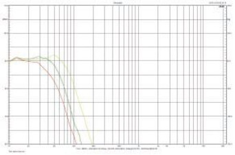

Przejście na "ręczne" ustawienie górnej częstotliwości granicznej pozwala przesuwać spadek -6 dB w ekstremalnie szerokim (jak na subwoofer) zakresie - według wyświetlacza od 25 do 120 Hz, co jest zbieżne z wynikami naszych pomiarów. Na rys. 3b pokazaliśmy dwie skrajne charakterystyki (ustawienia 25 Hz i 120 Hz) i dodatkowo dwie pośrednie (40 Hz i 80 Hz).
Spadki -6 dB pojawiają się niemal dokładnie tam, gdzie są zapowiadane, co wcale nie jest regułą w innych subwooferach. Charakterystyka dla filtrowania "80 Hz" jest bardzo podobna do charakterystyki dedykowanej M-1 (z poprzedniego rysunku). Wyjątkowa jest zdolność do ustalenia bardzo niskiej górnej częstotliwości granicznej, związana pośrednio z niską dolną; wszystkie charakterystyki na tym rysunku uzyskane zostały przy EQ1.
