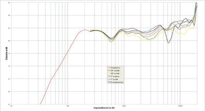

Charakterystyka przetwarzania satelitów Apex nie jest może konkurencyjna względem tego, co prezentują "regularne" dwudrożne monitory średniej wielkości, gdyż w zakresie niskich częstotliwości opada jednak wcześniej.
Z drugiej strony, w porównaniu z mniejszymi satelitami tego testu, dostarczonymi przez B&W i Paradigma, pokazuje przynajmniej osiągnięcie (przy spadku -6 dB) "regulaminowych" 80 Hz (rekomendowanych dla podziału w nowoczesnych systemach wielokanałowych), a ponadto najlepsze zrównoważenie w całym przetwarzanym pasmie.
Co więcej, widzimy bardzo dobrą stabilność charakterystyki w badanym zakresie kątów, nie trzeba więc precyzyjnie ustawiać ani "wycelowywać" Apexów w miejsce odsłuchowe, co w wielu instalacjach kina domowego wcale nie jest łatwe.
Sama maskownica, choć można ją zdjąć, też nie wywołuje akustycznych problemów, tylko minimalne osłabienie przy 7 kHz, które nasze ucho pewnie zignoruje. Poza tym - nie ma co szukać dziury w całym - lekkie wzmocnienie najwyższych częstotliwości nie jest niczym nadzwyczajnym ani niepokojącym.

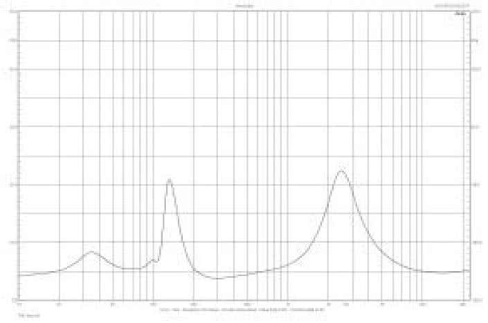

Impedancja ma minimum przy 160 Hz o wartości nieco wyższej od 4 omów, a trochę naciągając, możemy przyznać A10 impedancję znamionową 6 omów; taka nie powinna zamęczyć żadnego wzmacniacza ani amplitunera. Korzystna jest też dość wysoka, jak na tej wielkości konstrukcję, czułość - 85 dB.

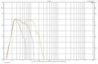

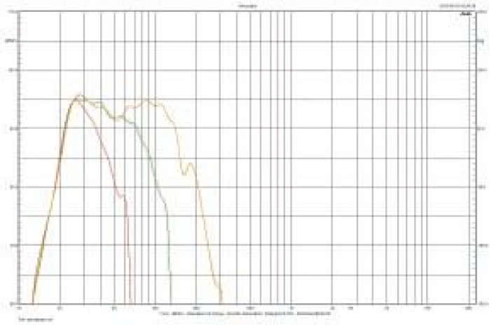

Subwoofer AW-12 jest dobrze dopasowany do A10; nie wykazuje się bardzo szerokim zakresem regulacji, ale jest wystarczający dla tego systemu jak i dla wielu innych... chociaż nie dla wszystkich.
Górną częstotliwość graniczną ("odcięcia"), wyznaczoną spadkiem -6 dB (względem szczytu określonej charakterystyki), możemy zmieniać od 70 Hz do 100 Hz, zmiana koncentruje się więc wokół standardowej dla podziału kinowego częstotliwości 80 Hz, która pojawia się w środkowej pozycji regulatora.
zakres ten jest oznaczony jako 40-120 Hz, co trochę wprowadza w błąd, bowiem tak niskiego fi ltrowania (40 Hz) nie możemy uzyskać, AW-12 nie może selektywnie uzupełniać pracy dużych kolumn w systemach stereofonicznych.
Charakterystyka dla pozycji LFE, w porównaniu z najwyższą pozycją regulatora, zmniejsza nachylenie zbocza, co jest korzystne przy aktywowaniu zewnętrznego fi ltrowania (w procesorze).
Na dolnym zboczu spadek - 6dB przesuwa się wraz ze zmianą górnej częstotliwości granicznej (na skutek zmiany poziomu odniesienia, jakim za każdym razem jest szczyt charakterystyki) od 23 Hz do 35 Hz; omawiany do tej pory rys. 3a dotyczy pracy w trybie EQ1, przełączenie na EQ2 (rys. 3b) daje lokalne wzmocnienie na dolnym skraju pasma przy 20 Hz, co oczywiście przesuwa dolną częstotliwość graniczną.
Przy najniższym ustawieniu górnej częstotliwości granicznej (70 Hz, oznaczenie 40 Hz) i włączeniu EQ2, spadek -6 dB na dolnym zboczu przesuwa się aż do 18 Hz. Takie wyprofi lowanie pasma jest najbardziej obiecujące.
