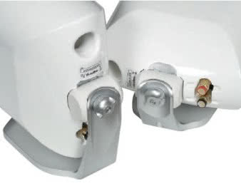

Wszystkie satelity zapakowano do jednego płaskiego, zbiorczego kartonu, z których wyjmuje się je jak czekoladki z bombonierki, a nie jak prezenty z worka Świętego Mikołaja, nie wiedząc, na co teraz trafi ręka. Do tego nie sypie się nam po dłoniach żaden kruchy styropian i bez zaglądania do instrukcji, absolutnie intuicyjnie, połączymy satelity z masywnymi, "stołowymi" statywami.
Jedyna śruba, którą musimy odkręcić i przykręcić po ustawieniu w odpowiedniej pozycji adaptera i podstawki, jest bardzo solidna i ergonomiczna - nie potrzeba do niej żadnego klucza, dużym motylkowym łbem kręcimy własnymi palcami. Satelity możemy ustawić względem podstawki w dużym zakresie kątów, regulując zarówno w płaszczyźnie poziomej, jak i pionowej. Obrócenie adaptera o 90O pozwala ustawić Millenia One w poziomie, co oczywiście służy zaadaptowaniu ich do roli głośnika centralnego.
Po zakręceniu całość jest bardzo stabilna. Do montażu naściennego ma służyć inny element; tym razem "stołowe" podstawki, inaczej niż w przypadku M-1 i A10, nie mogą się przeobrazić w uchwyt ścienny.
Mam tylko małe zastrzeżenie do zacisków przyłączeniowych - same w sobie są solidne, złocone, wsunięte w głąb obudowy, a małe wyżłobienia na tylnej ściance w pobliżu (dobrze widoczne na zdjęciu obok) wydają się prowadzić kabel w ich stronę, ale okazuje się, że otworek w rzpieniu nie znajduje się na wprost tych wyżłobień, lecz głębiej. Trzeba więc trochę się nagimnastykować, aby wprowadzić tam odizolowany przewód, nie "rozczapierzając" go przy okazji.
O włożeniu regularnych "bananków" ani tym bardziej "widełek" nie ma mowy, przydałyby się sprzedawane kiedyś zagięte końcówki szpilkowe Millenia One ważą razem z podstawkami tylko 3 kg, ale w przypadku takich maleństw o objętości ok. dwóch litrów nawet taka masa robi dobre wrażenie, gdy weźmie się je do ręki.

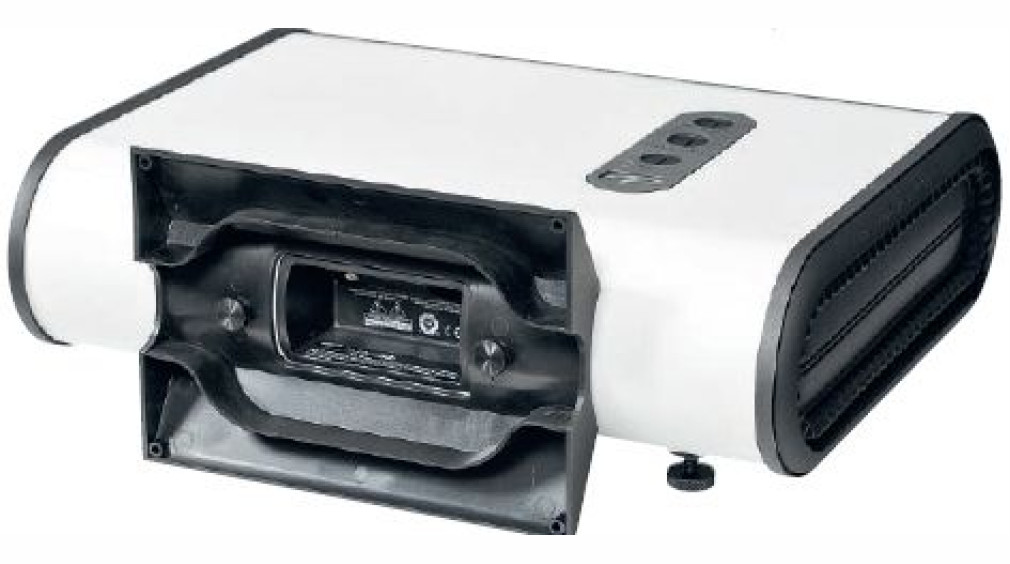

Subwoofer Paradigm Millenia Sub, jaki jest, każdy widzi. Idea oczywista - płaski jak grzejnik, przygotowany do instalacji w najróżniejszych miejscach i pozycjach. Producent pisze, że Millenia Sub jest bardziej wygimnastykowany niż mistrz jogi. Przykładowe pozycje: pod ścianą, na ścianie, przy kanapie, pod kanapą, itp. itd. Subwoofer może pracować w pionie lub w poziomie, dla obydwu orientacji przygotowano odpowiednie nóżki.
Do takiego kształtu obudowy dopasowano kształt przetwornika, a nawet dwóch. Rutynowa odpowiedź na pytanie, gdzie w projektowanej płaskiej obudowie zamontować głośnik, brzmiałaby pewnie: na największej ściance (a głębokość obudowy byłaby wówczas ograniczona do głębokości samego przetwornika - kosza z magnesem). Takie konstrukcje też się spotyka, taki pomysł wykorzystuje się w kolumnach z wąską przednią ścianką, w których głośnik (głośniki) niskotonowe instaluje się na bocznych.
W subwooferze Paradigm Millenia Sub jest zupełnie inaczej. Trudno powiedzieć, które ścianki są boczne, która przednia, która tylna, nawet nie wiadomo na pewno, która jest górna... Ale jakby nie patrzeć, głośniki są na tych węższych, i zajmują całą ich powierzchnię. Ich membranom nadano kształt wydłużonego stadionu, skądinąd od dawna znanego, choć wcześniej niewystępującego w tak ekstremalnych proporcjach. Ale czemu nie?
Może łatwiej jest manipulować kształtem membrany, niż minimalizować głębokość jej profilu, a w związku z tym głębokość kosza, i zmieniać usytuowanie układu magnetycznego, nad czym pracuje się w głośnikach "spłaszczonych", a nie - jak tutaj - w "zwężonych".
Głośnik ma niezwykły kształt membrany, lecz poza tym jest zasadniczo konwencjonalnym głośnikiem dynamicznym; membrana z zewnątrz jest płaska (z biegnącym przez środek karbem wzmocnienia), z tyłu już lekko stożkowa, i łączy się z jednocalową cewką trzymaną przez podwójny dolny resor. Górne zawieszenie też jest specjalne - szereg "zmarszczek" pozwala zachować stałą i symetryczną (jednakową przy ruchu membrany w obydwie strony) podatność przy dużych amplitudach.
Subwoofer jest bardzo oryginalny i zaawansowany, ale czy również - co dla funkcjonowania tych urządzeń jest najważniejsze - będzie wydajny? Wydłużona membrana wygląda ciekawie, ale nie budzi takiego zaufania, jak klasyczny, duży "garnek". Policzmy jednak - powierzchnia zastosowanej tutaj membrany o wymiarach 3 cale na 14 cali odpowiada powierzchni membrany głośnika 8-calowego... Mało? Pewnie, że mało!
Dlatego w Millenia Sub zainstalowano dwa takie głośniki na przeciwległych ściankach, a więc przy wszystkich różnicach dzielących te konstrukcje - w sposób analogiczny, jak w subwooferze PV1D (gdzie pracują dwa okrągłe 8-calowe).
Szanse wszystkich testowanych subwooferów są wyrównane - wszędzie zainstalowano głośnik / głośniki o łącznej powierzchni odpowiadającej 12-calowemu przetwornikowi. I tak jak konkurenci, również Millenia Sub ma obudowę zamkniętą.
Oczywiście i Paradigm nie omieszkał zwrócić naszą uwagę na fakt, że takie ustawienie przetworników przynosi dodatkową korzyć - zredukowania naprężeń w obudowie. Paradigm Millenia Sub stojąc w pozycji pionowej, oparta na małej podstawce, ma dość wąsko rozstawione punkty podparcia, dobrze więc, że jej tylko umiarkowane drgania nie będą pogarszać stabilności.
Konstrukcja jest relatywnie lekka - waży niewiele ponad 10 kg, co wynika nie z braku solidności (obudowę wykonano z 5-mm aluminium), lecz z zastosowania w głośnikach małych i lekkich, ale przecież bardzo wydajnych neodymowych układów magnetycznych.

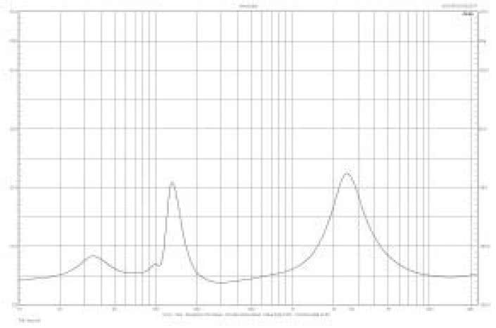

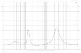

Satelity Millenia One pod względem impedancji są najbardziej wymagające spośród trzech testowanych modeli, ale zaobserwowane różnice nie są drastyczne i nie należy tu panikować.
Minimum przy 300 Hz na poziomie ok. 4 omów oznacza przynależność do kategorii konstrukcji znamionowo 4-omowych, tutaj do 6 omów podciągnąć się już nie da, ale w porównaniu z A10 różnica sprowadza się do dziesiątych części oma.
Nie chcę ryzykować głową, że żaden amplituner AV pod takim obciążeniem się nie wyłączy, na szczęście nowoczesne amplitunery tylko się wyłączają, a nie idzie z nich dym, jak ze starych "ośmioomowych" wzmacniaczy.
Satelity jak satelity, a każdy inny, co widać też w pomiarach. Millenia mają najwyraźniej ograniczone pasmo od strony niskich częstotliwości, nie są zdolne do łączenia się z subwooferem przy standardowych 80 Hz, skoro przy tej częstotliwości spadek wynosi już -12 dB, a pożądane -6 dB widzimy przy ok. 120 Hz. Ta różnica nie jest problematyczna, o ile ją uwzględnimy i odpowiednio wyregulujemy filtrowanie (subwoofer może dotrzeć do 150 Hz).
Producent też nie ukrywa tej specyfi ki, podając pasmo 120 Hz - 20 kHz. Uzyskanie z nawet tak małej konstrukcji dolnej częstotliwości granicznej w okolicach 80 Hz nie byłoby trudne (co pokazało B&W), ale wszystko wskazuje na to, że Paradigm z premedytacją przesunął granicę nieco wyżej, aby uzyskać wyższą wytrzymałość satelitów.
Co prawda nie są one filtrowane górnoprzepustowo przez swoją zwrotnicę, ale już sama wskazówka, aby dzielić pasmo przy 120 Hz, powinna spowodować takie ustawienie filtrowania w zewnętrznym procesorze przez samego użytkownika (zadeklarowanie satelitów jako "małych").
Wciąż ciekawe jest, pod co w takim razie konstrukcja Millenia One uzbrojona jest w bas-refleks, ale i to chyba uda się wytłumaczyć - na charakterystyce impedancji widzimy wyraźne spłaszczenie dolnego wierzchołka związanego z działaniem bas-refleksu (przy 35 Hz), wyraźny jest tylko górny (przy 130 Hz), jak w obudowie zamkniętej, a zbocze charakterystyki poniżej 150 Hz utrzymuje umiarkowane nachylenie ok. 12 dB okt., charakterystyczne dla obudowy zamkniętej.
Układ rezonansowy jest więc silnie stłumiony, na zewnętrz nie wypromieniowuje duże energii, ale wciąż odciąż głośnik od dużych amplitud w zakresie swojej częstotliwości rezonansowej (rejon 70 Hz).
I o to pewnie chodziło - o przyniesienie ulgi głośnikowi, a nie o rozszerzanie pasma. Charakterystyka lekko wznosi się wraz ze wzrostem częstotliwości, w zakresie kilku kHz widać rozbieżności między krzywymi zmierzonymi na różnych osiach, co nie wygląda szczególnie niepokojąco, ale pozwala na delikatne "strojenie" - siadając nisko, wyciszymy ten zakres, przez co brzmienie stanie się mniej łagodne. Maskownica wprowadza jeden, ale wyraźny dołek - przy 6 kHz. Subwoofer oferuje bardzo szeroki zakres regulacji i niską dolną częstotliwość graniczną.

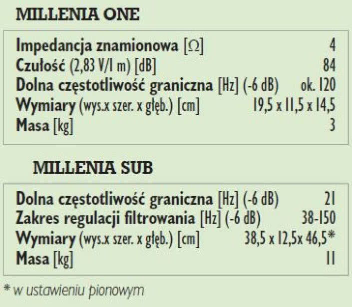

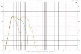

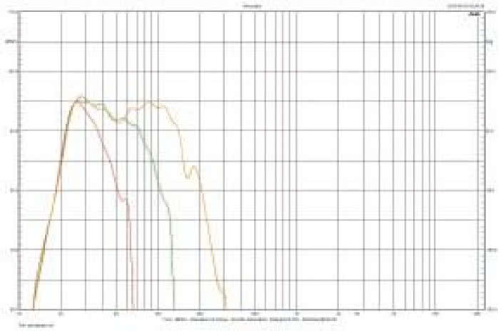

Spadek -6 dB na dolnym zboczu odczytujemy przy 21 Hz, a na górnym możemy przesuwać ten punkt od 38 Hz (na regulatorze lewe skrajne położenie, oznaczone 35 Hz) aż do ok. 150 Hz (przy włączeniu opcji Bypass uzyskujemy taki sam rezultat).
Subwoofer ten jest więc w stanie połączyć się z systemowymi satelitami, ponadto jest bardzo uniwersalny i może pracować w wielu innych systemach, również tych wymagających znacznie niższej częstotliwości filtrowania.
