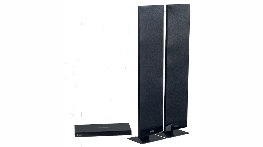

KEF niemal co roku zgarnia za coś nagrodę EISA. Głośniki Serii T, które znajdują się w testowanym systemie, również taką otrzymały, i to już dwa lata temu. Nowością jest pojawienie się tych konstrukcji w osobnej podkategorii określanej przez firmę jako "dźwięk telewizyjny" - nie kinowy, a właśnie telewizyjny. W serii V znajdziemy: system płaskich głośników ze wzmacniaczem, czyli właśnie testowany system V300, oraz soundbary V720W i V700.
Znakomite wykonanie, widać tylko głośniki, których prawie... nie widać, wzmacniacza w ogóle nie widać, choć tam jest.
Urządzenie sterowane pilotem telewizora, unikalne rozmiary (35 mm grubości), nie jest odmianą kina domowego ze względu na brak trybów kinowych – to jedyne w swoim rodzaju zewnętrzne głośniki do telewizora.

W skład zestawu KEF V300 wchodzą trzy główne elementy - mały płaski wzmacniacz (on tu jest zasadniczą nowością) i dwie ultrapłaskie kolumny. W komplecie są aluminiowe podstawki do głośników, blachy montażowe do powieszenia na ścianie, mniejsze blaszki do zawieszenia wzmacniacza, szablon wiercenia, przewód HDMI 1,5m, dwa przewody głośnikowe i garść śrubek.
Głośniki

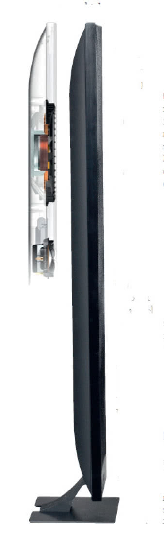

Głośniki są tak płaskie jak współczesne telewizory, więc idealnie do nich pasują w nowoczesnych wnętrzach. Przewidziane są trzy możliwości ustawienia - na podstawkach obok stojącego telewizora, zawieszone obok wiszącego telewizora lub stojące na opcjonalnych podstawach (jeżeli telewizor stoi na czymś, na czym już nie ma miejsca obok).
Wzmacniacz można postawić lub wręcz całkowicie schować, przewidziano też opcję zawieszenia go na tylnej ściance telewizora (służą do tego uniwersalne zawieszki).

- Wymiary kolumn [mm]: 299 x 110 x 88
