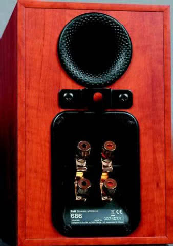

B&W 686 w "mikroskali" reprezentuje technikę właściwą całej nowej serii 600. Głośnik nisko-średniotonowy ma membranę z tradycyjnego dla B&W Kevlaru i solidny odlewany kosz, głośnik wysokotonowy to kopułka aluminiowa z neodymowym układem magnetycznym, dzięki czemu mógł on znaleźć się blisko głośnika nisko-średniotonowego, co zawsze poprawia charakterystyki kierunkowe w płaszczyźnie pionowej, a co staje się krytyczne wtedy, gdy stosowane są filtry pierwszego rzędu - właśnie tak jak w 686. Zwrotnica składa się z jednej cewki (powietrznej), jednego kondensatora (foliowego) i jednego rezystora.
Niewielkie wymiary głośnika wysokotonowego umożliwiły także określenie nietypowych proporcji obudowy, a zwłaszcza jej przedniej ścianki; z powodu niewielkiej wysokości (26,5 cm) wydaje się ona dość szeroka, a ma przecież tylko 17 cm.
Za to głębokość jest relatywnie duża (28,5 cm), czyli nawet większa niż wysokość. To jednak dobry znak - objętość 686 nie jest bardzo mała, jak to sugeruje widok z przodu, jest szansa na niezły bas, 686 to nie płaski głośnik satelitarny, chociaż powiesić na ścianie jest go bardzo łatwo (ale po zamknięciu otworu) - z tyłu zainstalowano wieszak.
Obudowa B&W 686 nie ma żadnych pochyleń, ścięć i zaokrągleń, ale na tle tej prostoty szczególnie ładnie wygląda przesunięta ku jednemu bokowi aluminiowa blaszka frontu głośnika wysokotonowego, na której wytłoczono logo firmy. Dostępne kolory oklein drewnopodobnych to czarny, jasny dąb, czereśnia i wenge. Front zawsze pozostaje czarny, jest pokryty przyjemnym w dotyku, matowym, lekko "gumowatym" lakierem.

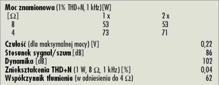

Moc8 [W] 53
Moc4 [W] 73
Audio Analogue ENIGMA

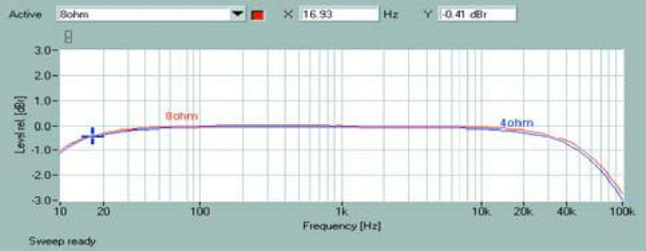

Enigma nie miała problemów z obsługą obciążenia 4-omowego. W przypadku 8 omów moc wyjściowa wynosi 53 W (i nie zmienia się przy podłączeniu dwóch kanałów), przy 4 omach Audio Analogue "produkuje" 2x71 W. Czułość na wejściu liniowym to standardowe 0,2 V. Biorąc pod uwagę fakt, iż elementem toru sygnałowego jest lampa, poziom szumów przedstawia się naprawdę nieźle - 86 dB, a dynamika przekracza 100 dB. Spadki na skrajach badanego pasma przenoszenia (rys. 1) to tylko -1 dB przy 10 Hz i -3 dB przy 100 kHz.

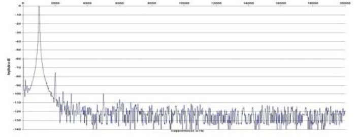

W spektrum zniekształceń (rys. 2) jest tylko jedna harmoniczna, której poziom przekracza -90 dB i w dodatku jest to miła naszemu uchu druga z kolei. Następne giną już w szumach.

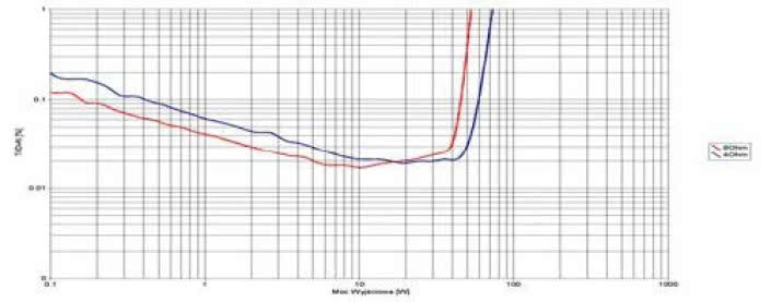

Ciekawą i cenną umiejętnością Audio Analogue jest utrzymywanie relatywnie niskiego poziomu zniekształceń w szerokim zakresie mocy wyjściowej (rys. 3). Praktycznie zawsze (nie licząc najniższych mocy oraz punktów przesterowania) THD+N jest niższe od 0,1 %, a dodatkowo w szerokich przedziałach od kilku do kilkudziesięciu watów utrzymuje się w okolicy zniekształceń minimalnych (ok. 0,02-0,03%).
