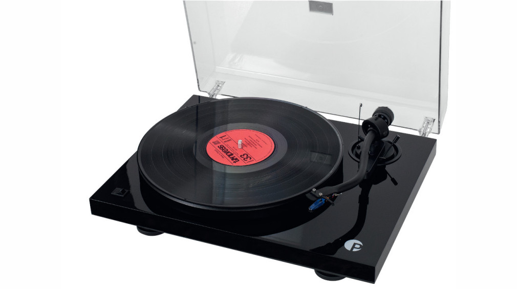

Wykonanie Lekka konstrukcja z ramieniem typu S. Pozostałe podzespoły typowe dla Pro-Jecta, napęd paskowy, silnik odsprzęgnięty od chassis. Nowa wkładka Pick-It 25A.

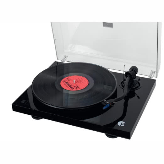

Bywa też i tak, że producent przygotuje model zupełnie specjalny, wymykający się odgórnej klasyfikacji i oferowany w specjalnie stworzonym dziale edycji specjalnych. Taka sytuacja dotyczy nowego Debut III S Audiophile.
Główną atrakcją jest tutaj ramię typu S. W ofercie Pro-Jecta tak wyposażone gramofony występowały dotąd w wyższych przedziałach cenowych.

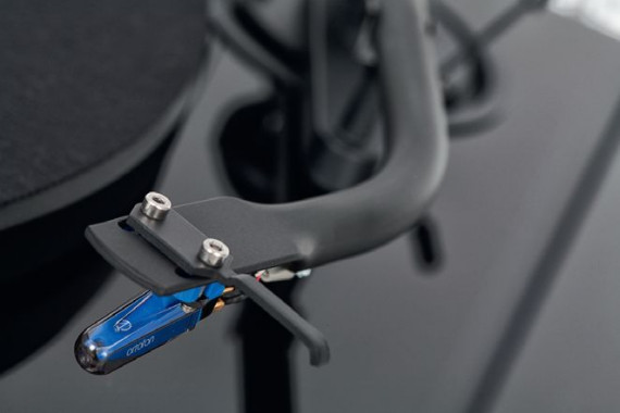

Sama główka jest w takim przypadku prosta i mocowana zwykle za pomocą czteropinowego złącza. W Debut III S ten szczegół rozwiązano jednak inaczej, główka jest integralną częścią rurki, która (tak jak w wielu innych gramofonach Pro-Jecta) została na końcu spłaszczona. To rozwiązanie mniej skomplikowane, tańsze w produkcji, a pod względem sztywności (pomijamy złącze) nawet lepsze.

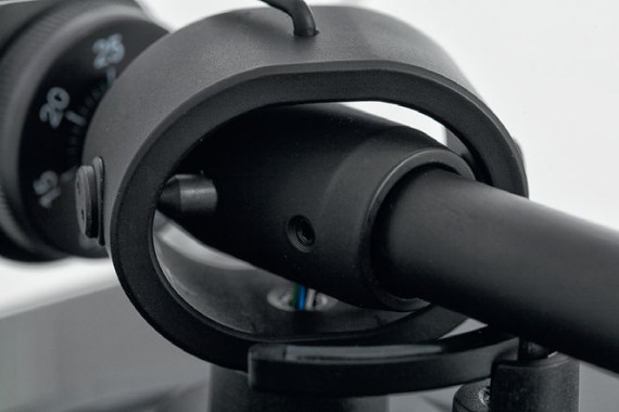

Ramię ma 8,6 cala - taką długość często stosuje Pro-Ject. Rurkę osadzono w tulei i zablokowano śrubką (po jej poluzowaniu możemy regulować azymut), tulejka jest z kolei częścią układu zawieszenia w głównej kolumnie.

Ramiona typu S mają zwykle system wymiennych główek, tutaj jest ona integralną (spłaszczoną) częścią rurki.

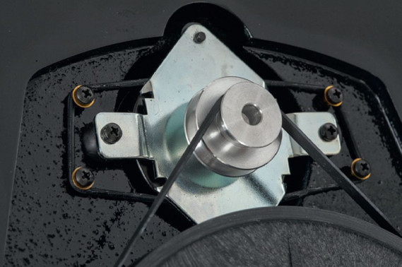

Przeciwwagę w formie krążka dociskowego nakręcamy na wyprowadzony do tyłu trzpień, regulując w ten sposób nacisk igły. Anti-skating to także układ złożony z ciężarka i żyłki. Ramię opuszczamy za pomocą dźwigni, wszystko odbywa się tutaj bez udziału elektroniki. Silnik jest osadzony w plincie i zawieszony na gumowych pasach.

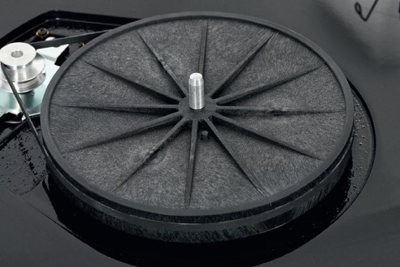

Plinta to gruba płyta z MDF-u, polakierowana (w zależności od wersji) na czarno lub biało. Talerz jest stalowy, mieści się pod nim cały napęd. Pro-Ject i w tym wypadku zastosował napęd paskowy z wewnętrznym, plastikowym subtalerzem.
Na trzpień silnika założono podwójną rolkę, co jest niezbyt wygodnym systemem zmiany prędkości obrotowej (zwłaszcza, że za każdym razem trzeba zdejmować talerz).

Klasyczny dla serii Debut - napęd paskowy z wewnętrznym subtalerzem.

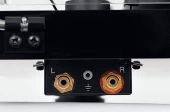

Pro-Ject Debut III S można pochwalić za dodany do kompletu wysokiej jakości przewód sygnałowy Connect It. Nie został zainstalowany na stałe, w niewielkiej puszce pod plintą znajdziemy komplet złącz RCA (i bolec uziemiający). Gramofon stoi na trzech nóżkach, co z kolei ułatwia poziomowanie.

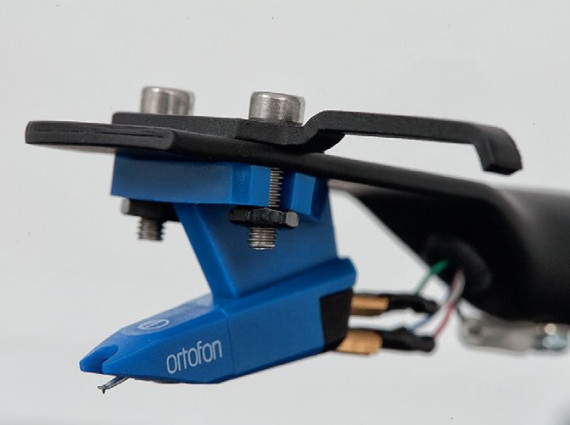

Pro-Ject Debut III S - wkładka
Względną nowością (chociaż widzieliśmy ją już wcześniej w modelu JukeBox S2) jest wkładka Pick-IT 25A, firmowana przez Pro-Jecta, chociaż jej producentem jest Ortofon.

Silnik jest wprawdzie zainstalowany do plinty (blisko osi talerza), ale zawieszony (dosłownie) na tłumiących wibrację gumowych "poręczach". Aby zmienić prędkość obrotową, należy przełożyć pasek na sąsiednią rolkę, a wcześniej - zdjąć talerz.

Za brzmienie wszystkich gramofonów odpowiadają w dużym stopniu zastosowane wkładki - w przypadku niedrogich Pro-Jectów to wkładki Ortofona z gamy OM - konstrukcje o charakterystycznym "szpiczastym" kształcie, ale jakby na przekór o wyraźnie ciepłym, melodyjnym dźwięku.
Czytaj również: Jakie urządzenia są potrzebne do kalibracji gramofonu?
Konstrukcję i montaż rurki w tulejce (zawieszenia) wykorzystano do przygotowania regulacji azymutu, którą można przeprowadzić luzując umieszczoną z boku, małą śrubkę.
Pro-Ject Debut III S został wyposażony we własną wkładkę Pro-Jecta – Pick-IT 25A, która jednak bazuje na OM-ach. Nie robiłem bezpośrednich porównań, mimo to jestem przekonany, że pozostał wspólny mianownik, a Debut III S nie stracił "ortofonowej" sygnatury.
