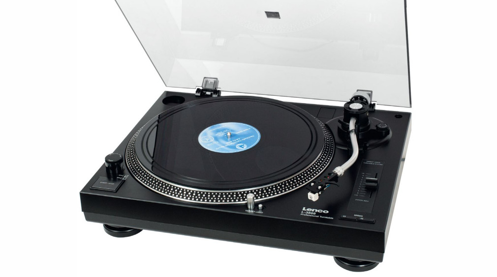

Nawiązuje do stylu 1200 Technicsa. Dość duży, poważny gramofon z napędem bezpośrednim, ramię typu S, odłączana główka, bardzo dobra wkładka Audio-Technica w komplecie.

Testowany model to jeden z wielu gramofonów oferowanych dzisiaj przez Lenco, jednocześnie jedna z najbardziej zaawansowanych konstrukcji w tym zakresie ceny. Jak wiele innych, pochodzących z różnych firm, nawiązuje do legendy Technicsa i gramofonów z rodziny "1200", które pogodziły dwa światy - audiofilów i DJ-ów.
1200 to wciąż gorący temat o tyle, że wskrzeszony kilka lat temu Technics też do niego wraca nowymi konstrukcjami. Lenco L-3808 jest jednym z cięższych gramofonów (5,4 kg) w tej stawce. Podstawa została przygotowana z tworzywa (wzmacnianego wewnątrz) z charakterystycznym wcięciem w dolnej części.

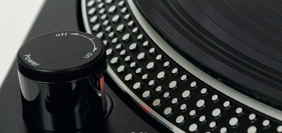

Talerz wykonano z aluminium i przykryto czarną, filcową matą. Jest też stożkowy rant i typowe, wzorzyste wypustki dla systemu stroboskopowej kontroli obrotów. Działa ona dokładnie tak samo, jak w modelach 1200, identycznie rozwiązano także podświetlenie igły (chociaż kolumna nie chowa się w podstawie).
W układzie pozostałych elementów też nie ma wyraźnych braków. Obroty włączamy prostokątnym przyciskiem, dwa mniejsze służą do wyboru prędkości: 33,3 albo 45 (ale bez 78) obr./ min. Jest także suwak do precyzyjnej kalibracji prędkości – powszechnie uznawany za narzędzie wyłącznie dla DJ-a, ale jak się okazuje, pomocny także w zastosowaniu domowym (o czym w części odsłuchowej).

Zarówno ogólna forma urządzenia, jak też poszczególne detale nawiązują do stylu Technicsa "1200"; krawędź talerza jest stożkowa i ma charakterystyczne wzory stroboskopowego systemu kontroli prędkości obrotowej.
Lenco L-3808 - ramię i wkładka
Ramię to typowa dla wielu gramofonów japońskich konstrukcja typu "S" z odkręcaną, uniwersalną główką. Mocowanie dla wkładki to także standard (1/2 cala), a fabrycznie Lenco L-3808 ma zainstalowaną i ustawioną wkładkę MM Audio-Technica.
Lenco nie chwali się szczegółami, ale wiele wskazuje na to, że mamy tu wkładkę AT-3600 (łatwo wymienić igłę), jeden z podstawowych, ale bardzo udanych modeli. Przyzwoity zestaw regulacji pozwala na łatwą wymianę wkładki.
Ramię nie jest oparte na okrągłej podstawie z mechanizmem do zmiany wysokości kolumny (jak w Technicsach 1200, ale tego by już było w tej cenie za wiele), jednak brak regulacji wysokości VTA można przeboleć (odpowiednią wkładką lub stosując inną matę).
Mamy za to wygodne pokrętło do anti-skatingu oraz okrągłą przeciwwagę z precyzyjną skalą do ustawienia siły nacisku. Do opuszczania ramienia służy niewielka dźwigienka współpracująca z mechanizmem windy.
Jak przystało na gramofon z rodziny 1200, napęd jest bezpośredni, z wysokiej klasy silnikiem bezszczotkowym i systemem elektronicznego hamulca.

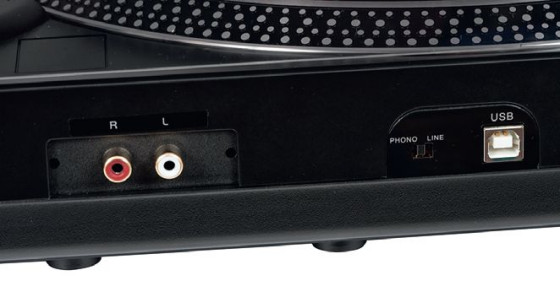

Z tyłu mamy parę łatwo dostępnych gniazd RCA i przełącznik trybów pracy, ponieważ Lenco L-3808 ma wbudowany przedwzmacniacz korekcyjny (z którego nie musimy korzystać). Na pokładzie jest też przetwornik A/C z wyjściem USB – możemy zgrać płyty na dysk twardy komputera.

Wyjściowe gniazda RCA są złocone, niewielki przełącznik służy do wyboru trybów pracy (sygnał z wkładki lub z wbudowanego przedwzmacniacza phono), L-3808 ma nawet wyjście USB, pozwalające zgrać płytę na dysk twardy komputera.

Zastosowanie zewnętrznego przedwzmacniacza budziło moje obawy, ponieważ gramofon nie ma bolca uziemiającego. Sprawdziłem jednak konfigurację z kilkoma integrami i problem przydźwięków właściwie nie istnieje. Takie ustawienie pozwoliło wykrzesać z dźwięku więcej iskry i blasku.
