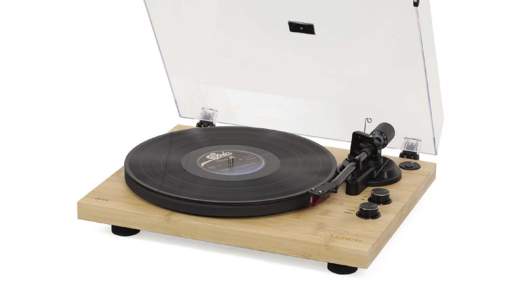

Lenco LBT-335 BA - bambusowa podstawa
Pierwszym zaskoczeniem jest materiał, z jakiego wykonano podstawę (i wynikający z niego kolor) – bambus. Nie jest to tylko fornir na MDF-ie, ale "deska" sklejona z bambusowych klepek.
Jedną z przyczyn wyboru bambusa był na pewno zamiar wyróżnienia się efektem wizualnym, jednak producent przedstawia argumenty techniczno-brzmieniowe i trudno je kwestionować.
Ten rodzaj drewna ma dobre właściwości antyrezonansowe, dlatego jest często wybierany jako materiał platform antywibracyjnych. Lenco zrobiło z bambusowej plinty podstawę Lenco LBT-335BA dosłownie i w przenośni. Podkreśla także ekologiczność materiału, gdyż bambus jest jednym z najszybciej rosnących gatunków.

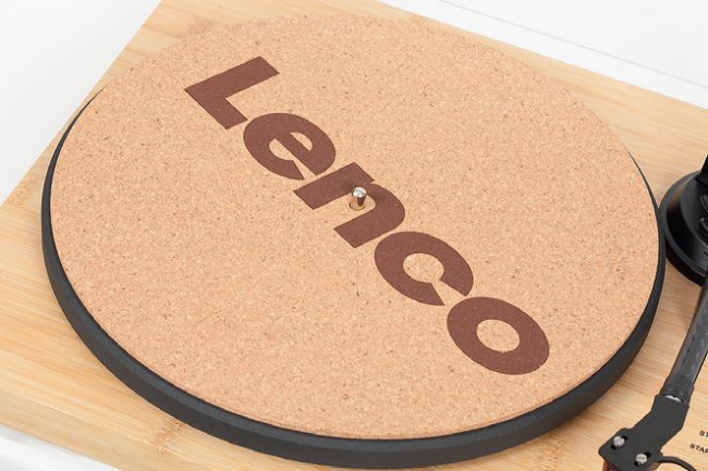

Z bambusową podstawą pięknie komponuje się korkowa mata na talerzu. Maty korkowe wprawdzie nie są bardzo egzotyczne, ale producenci oferują je raczej jako dość kosztowne akcesoria, dając zwykle w komplecie tańszą gumę lub filc. Sam talerz wykonano już klasycznie – z odlewu aluminiowego – i aby nie rzucał się w oczy, polakierowano na czarno. Napęd paskowy schowano pod talerzem.

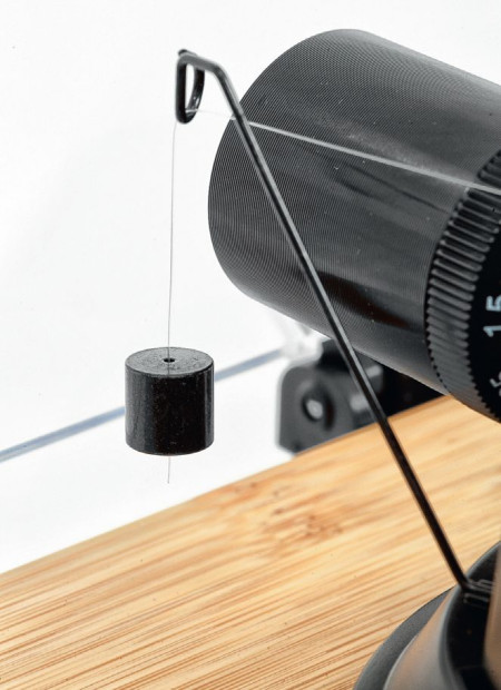

Ramię Lenco LBT-335BA ma dwie podstawowe regulacje. Za ustalenie siły nacisku igły odpowiada klasyczna, okrągła przeciwwaga (choć skalę na krążku trzeba traktować orientacyjnie, najlepiej posłużyć się wagą), natomiast układ anti-skatingu jest kolejnym rodzynkiem – wykorzystuje coraz mniej popularny (w niedrogich gramofonach) system ciężarka na żyłce.

Stylowym i wartościowym dopełnieniem jest korkowa mata.

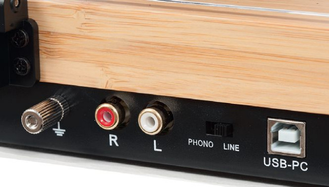

Gniazda RCA mogą przekazywać sygnały wprost z wkładki lub po przejściu przez zintegrowany układ przedwzmacniacza (dla wkładek MM). Gramofon ma także przetwornik analogowo-cyfrowy, który dostarcza sygnał do wyjścia USB (pozwala na podłączenie komputera i tamże zgranie płyt) oraz moduł Bluetooth (nadajnik dla słuchawek, wzmacniaczy, głośników bezprzewodowych, soundbarów…). Nie znamy parametrów konwersji C/A ani szczegółów transmisji BT.

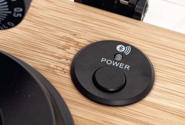

Jednym z trzech sposobów na wyprowadzenie sygnału jest transmisja Bluetooth; aktywuje ją przycisk w pobliżu głównej kolumny ramienia.
Oprócz wyjść analogowych (RCA), które mogą wysłać sygnał przed lub po korekcji phono, jest też wyjście USB (przeznaczone do podłączenia komputera).

 W LBT-335BA zastosowano tradycyjny, mniej wygodny, ale dokładniejszy system regulacji anti-skatingu – z ciężarkiem i żyłką.
Precyzja żyłki i ciężarka
Anti-skating to układ przeciwdziałający sile spychającej igłę do środka płyty. Występuje ona niemal w każdym gramofonie (wyjątkiem są ramiona tangencjonalne) i negatywnie wpływa na dokładność odtwarzania informacji z rowka.
Aby tej naturalnej sile przeciwdziałać, gramofony są wyposażone w specjalne systemy korekcji mechanicznej (tzw. anti-skating), które "ściągają" igłę na zewnątrz, dążąc do równowagi. Wartość pierwotnej siły, którą korygujemy, jest zależna od kilku czynników, w tym od miejsca na płycie.
W niedrogich gramofonach niemal zawsze spotyka się systemy anti- -skating wbudowane w podstawę, wykorzystujące mechanizm sprężynowy (rzadziej magnetyczny). Są kompaktowe, zamknięte, wygodne w obsłudze (pokrętło), niewymagające montażu dodatkowych elementów w trakcie uruchamiania gramofonu.
Inaczej jest z popularnymi dawniej układami z ciężarkiem na żyłce. Takie systemy są delikatne, wrażliwe, zawierają drobne elementy (które mogą się zsunąć, a nawet zgubić), wymagają od użytkownika manualnego wyczucia.
Jednak ich przewagą pozostaje wyższa precyzja, dlatego układy "żyłkowo-ciężarkowe" wcale nie stały się przeżytkiem, stosowane są w wielu (również bardzo zaawansowanych) gramofonach.
