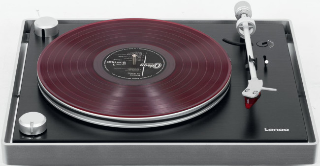

Lenco L-455 - plinta i talerz

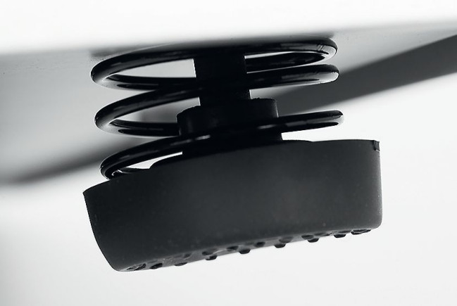

Zewnętrzna "rama" plinty jest w naturalnym kolorze szczotkowanego aluminium. Górną powierzchnię polakierowano na czarno, oddzielono od "ramy" dylatacją, pod naciskiem dłoni delikatnie się ugina… Przywodzi to na myśl konstrukcje z odsprzęgniętym chassis, co w takiej cenie byłoby sensacją. Aż tak skomplikowanych rozwiązań tutaj nie ma, ugina się cała plinta wraz z "ramą", bowiem nóżki wyposażono w sprężyny.
Natomiast dylatacja dookoła jest uchwytem dla pokrywy przeciwkurzowej, która nie ma tradycyjnych zawiasów. Aluminiowy talerz jest dość gruby i masywny, obracany napędem paskowym.
Silnik Lenco L-455 znajduje się w górnym narożniku plinty (pod osłoną), pasek jest prowadzony po zewnętrznej krawędzi talerza. To może mniej eleganckie rozwiązanie, ale ma swoje zalety – silnik znajduje się w większej odległości od głównego łożyska, a długi pasek również pomaga w tłumieniu drgań.
Utrzymaniu dokładnej prędkości obrotowej służy układ elektroniczny. Z czarną plintą zlewa się wizualnie czarna podstawa ramienia, a srebrna rurka wraz z zawieszeniem i dodatkami sprawia, że ramię wydaje się lewitować, estetycznie współgrając z "ramą" podstawy.

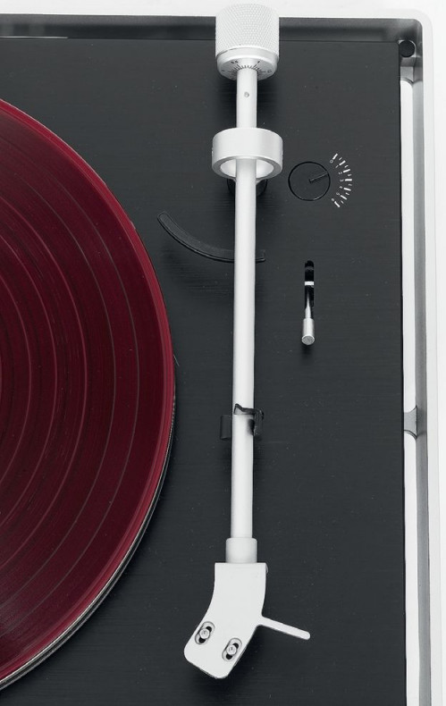

Lenco L-455 - ramię

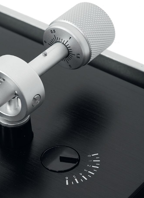

Nieco dłuższa niż zwykle, 9-calowa prosta rurka ma zainstalowaną na stałe kątową główkę (kołnierz tylko imituje gniazdo). Tylna obejma z systemem łożysk wydaje się dość delikatna na tle potężnej przeciwwagi.
Pokrętło anti-skatingu umieszczono nietypowo (ale wygodnie) w plincie, a nie w korpusie ramienia. Takim zestawem regulacji Lenco wyprzedza Regę i Pro-Jecta, chociaż tej klasy gramofony są zazwyczaj użytkowane z fabryczną kalibracją. Jeżeli ktoś chciałby cyzelować parametry, ma tutaj taką możliwość, ale na początku (i na końcu) musi je zmierzyć.

Plinta jest otoczona aluminiową ramą, i chociaż nie jest to konstrukcja odsprzęgana, to zdobywa punkty za solidność i nowoczesny wygląd.
Talerz jest metalowy, a pasek prowadzony na zewnątrz.
Ramię wyposażono nie tylko w regulację siły nacisku igły, ale również anti-skatingu.

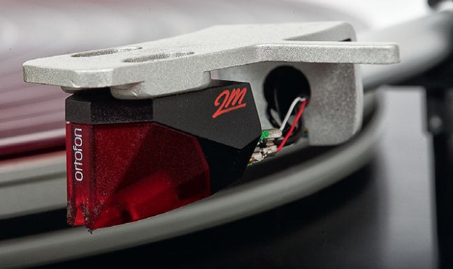

W komplecie jest wkładka Ortofon 2M Red, którą w gramofonach z tego zakresu cenowego spotyka się rzadko (to komplement). Poznajemy ją z daleka po charakterystycznym, pękatym korpusie. Zapewnia wysokie napięcie wyjściowe – 5,5 mV.

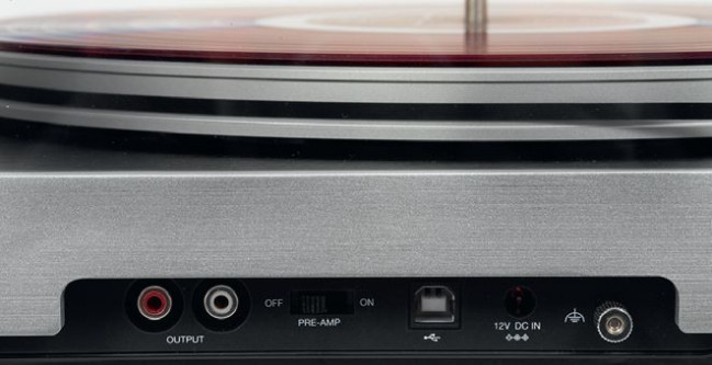

Lenco L-455 - złącza
Lenco Panel przyłączeniowy L-455, osadzony w wycięciu "ramy", wygląda znajomo. Wyjście RCA działa w dwóch trybach – z włączonym lub niewłączonym przedwzmacniaczem korekcyjnym.
Lenco L-455 ma też wbudowany przetwornik analogowo-cyfrowy, który wieńczy wyjście USB. Pozwala to zgrywać płyty na dysk twardy komputera.
Zaawansowana elektronika nie zapewniła L-455 najlepszych wyników w tej grupie, ale na pewno pomogła osiągnąć ich satysfakcjonujący poziom. Talerz obraca się z prędkością o 0,5 % większą niż standardowa, a zniekształcenia W&F wynoszą 0,32 %.

Wkładka Ortofon 2M Red to wartościowy element L-455; spotyka się ją zwykle w droższych gramofonach.
Oprócz wyjścia RCA (na którym możemy mieć sygnał bez lub z korekcją) pojawia się też USB.

Konstrukcja stoi na kolumnach ze sprężynami.
Ramię 9-calowe z prostą rurką jest zakończone zintegrowaną główką, kołnierz tylko "udaje" miejsce jej mocowania.
