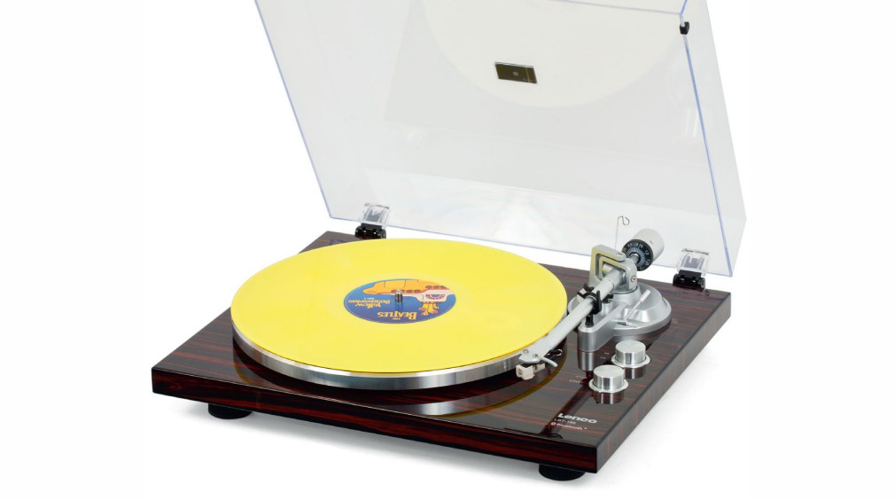

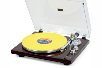

Wykonanie W tej cenie konstrukcja wyjątkowo solidna. Gruba płyta, porządne ramię i jego zawieszenie. Wkładka podstawowa – AT-3600.
Funkcjonalność W pełni manualny, wymagający pewnej wprawy w obsłudze, z podstawowymi regulacjami. Elektroniczny wybór prędkości obrotowej. Wbudowany przedwzmacniacz korekcyjny oraz moduł Bluetooth.
Brzmienie Zrównoważone i nasycone, soczysty bas, gładka góra. Pierwsze oznaki wyrafinowania.
Nawiązuje nawet do droższych konstrukcji. To gramofon w pełni manualny. Jest więc dla początkującego użytkownika bardziej wymagający, a dla zaawansowanego – bardziej obiecujący.

Lenco LBT-188 to gramofon solidny, wręcz wyrafinowany jak na swoją cenę. Waży niemal 5 kg (dwa razy więcej niż "plastikowi" konkurenci), plinta jest dość gruba, wykończona okleiną imitującą drewno (ale całkiem dobrze), do wyboru są wersje ciemniejsza i jaśniejsza.

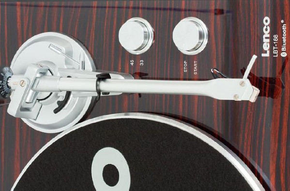

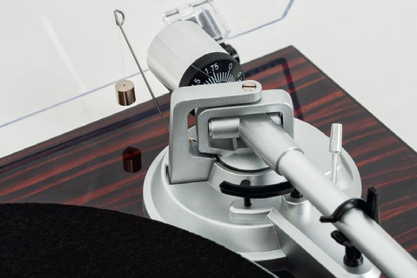

Talerz jest aluminiowy, z welurową matą w zestawie. Ramię wygląda bardzo dobrze, w łożyskowanym systemie zawieszenia elementy są metalowe. Rurkę zainstalowano w pośredniczącej tulei, główka stanowi integralną część z rurki, na końcu spłaszczonej (w tej klasie gwarantuje to najlepszą sztywność).
Możliwa jest wymiana wkładki gramofonowej, główkę zaopatrzono w typowy system mocowania (standard 1/2 cala) – wystarczy odkręcić dwie śruby. Fabrycznie LBT-188 jest wyposażony w taką samą wkładkę jak pozostałe gramofony tego testu – AT-3600.
Na tylnym trzpieniu ramienia widać typową przeciwwagę, Lenco LBT-188 pozwala na regulację nacisku igły, jest też regulacja anti-skatingu, niezbyt wygodna (system z ciężarkiem na żyłce), ale uznawana za najdokładniejszą. Ramię opuszczamy i podnosimy ręcznie, a służy do tego typowy mechanizm z windą.

Rurkę ramienia spłaszczono i uformowano w główkę – takie rozwiązanie zapewnia bardzo dobrą sztywność.

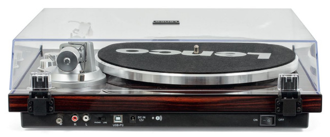

Lenco LBT-188 nie ma automatyki, ale trochę innych atrakcji i udogodnień. Jest wbudowany przedwzmacniacz korekcyjny (MM) z możliwością ominięcia tego układu (i wyprowadzenia sygnału wprost z wkładki).
Jest też złącze USB, a ponadto nadajnik Bluetooth, co pozwala wysłać sygnał do słuchawek, głośnika bezprzewodowego, nowoczesnego wzmacniacza, dzięki czemu gramofon można ustawić dalej od odbiornika sygnału – teoretycznie do 10 m, a w praktyce nieco mniej.

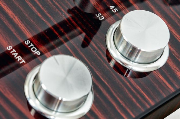

LBT-188 to gramofon w pełni manualny, ale przełącznik prędkości obrotowej jest elektroniczny.

LBT-188 został wyposażony w aż trzy dodatkowe układy wyjściowe: przedwzmacniacz korekcyjny, wyjście USB oraz nadajnik Bluetooth.
