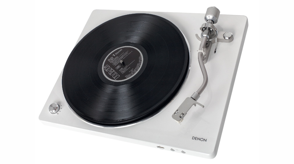

Prostokątną plintę zespolono z dodatkowym, dolnym "piętrem" - podstawą, w której mieści się elektronika. Górę wykończono na wysoki połysk (i to nie byle jak), pokrywając kilkoma warstwami lakieru i starannie polerując.
Dostępne są dwie wersje kolorystyczne – czarna oraz biała. Wybrałbym tę drugą, bowiem błyszcząca czerń w takim miejscu będzie jednak wymagała nieustannej pielęgnacji, a Denon DP-450USB nie ma typowej pokrywy przeciwkurzowej - jej rolę tylko częściowo spełnia oryginalna osłona z pleksi o nieregularnym kształcie.

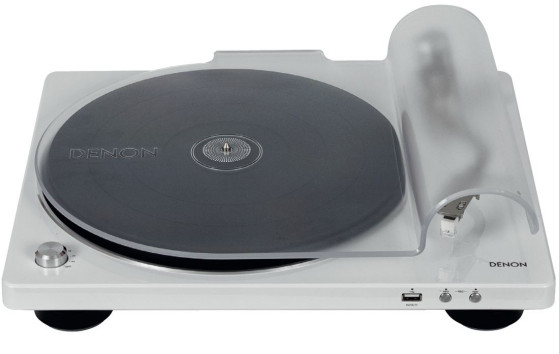

Osłonę kładziemy bezpośrednio na talerz (tak jak płytę), a dodatkowe wyoblenie chroni mechanizm ramienia, jednak nie obejmuje całej plinty.
Trzeba przyznać, że Denon DP-450USB w takim "przebraniu" prezentuje się świetnie. Ale nie możemy odtwarzać płyt, jeśli nie zdejmiemy osłony. A co się stanie, jeśli przypadkowo (lub celowo) ktoś włączy obroty z założoną osłoną (bo włącznik pozostaje na wierzchu)? Musiałem to sprawdzić...
Pokrywa nie uderzy wprawdzie z impetem w ramię, silnik jest na to za słaby, ale w tej sytuacji nie usłyszymy żadnego niepokojącego hałasu, co grozi tym, że zablokowany w ten sposób napęd będzie pracował przez dłuższy czas, chyba że producent pomyślał o jakimś zabezpieczeniu. Na taką próbę gramofonu już nie wystawiałem.
W komplecie jest specjalny statyw-podstawka, w który można pokrywę włożyć, a do tego oprzeć na niej okładkę płyty, której słuchamy.

Oryginalna osłona przeciwkurzowa dzięki dodatkowej stopce może też podtrzymywać okładkę płyty.

Regulacja prędkości obrotowej w DP-450USB jest elektroniczna, mamy do dyspozycji pokrętło będące jednocześnie włącznikiem, są do wyboru wszystkie trzy opcje (33,3; 45 oraz 78 obr./min). W zestawie otrzymujemy grubą, gumową matę.

Okrągły manipulator jest jednocześnie włącznikiem zasilania i przełącznikiem obrotów; DP-450USB pracuje z trzema prędkościami: 33,3; 45 oraz 78 obr./min.

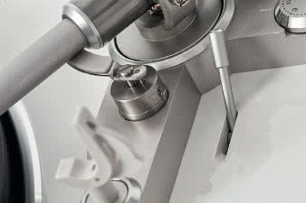

Denon DP-450USB - ramię
W styl Denona DP-450USB doskonale wpisuje się ramię typu S-Shape. Zawieszenie ramienia opiera się na łożyskach metalowych, rurkę zakończono gniazdem, do którego wkręcamy główkę. To także rozwiązanie bardzo "japońskie", umożliwiające szybką zmianę wkładki (w komplecie z główką), i jednocześnie dodatkowe narzędzie kalibracyjne dla zaawansowanych (taką drogę otwierają dostępne na rynku główki i akcesoria).

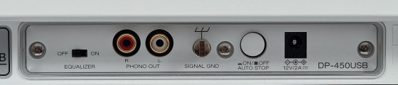

Oprócz wyjścia RCA i gniazda zasilającego są tu dwa przyciski: jeden to włącznik automatyki, drugi decyduje o działaniu wbudowanego przedwzmacniacza phono.
