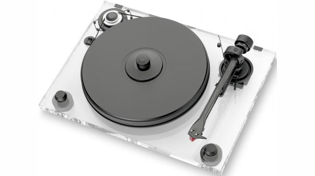

Model 2 Xperience Basic+ ma w swoich "genach" dwa inne gramofony - 2 Xperience, w którym zastosowano podstawę z przezroczystego akrylu oraz Essential, z którego zaczerpnięto talerz i ramię.

Pro-Ject 2 Xperience Basic+  to gramofon z nieodsprzęganą podstawą, napędem paskowym i silnikiem synchronicznym, a także z ramieniem typu "unipivot", tj. z pojedynczym punktem podparcia.
Podstawa jest akrylowa, półprzezroczysta. Silnik, umieszczony w solidnej, aluminiowej obudowie, wstawiamy w otwór wycięty w podstawie - te dwa elementy nie stykają się w żadnym miejscu. Do podstawy przymocowano trzy aluminiowe stożki. Podobnie jak w przypadku wszystkich nieodsprzęganych gramofonów, ważne jest, na czym stoi. Główne łożysko przykręcono do podstawy.
Talerz gramofonu Pro-Ject 2 Xperience Basic+ wykonano z płyty MDF i polakierowano na czarno. Na wierzch kładzie się cienką matę z prasowanego filcu. Silnik synchroniczny został podłączony do zewnętrznego zasilacza ściennego 16 V AC.
Na jego osi zamocowano płaski talerzyk o dwóch średnicach. Moment obrotowy jest przenoszony za pośrednictwem gumowego paska o okrągłym przekroju (bezszwowego).

Pro-Ject 2 Xperience Basic+ - ramię i wkładka
Ramię Pro-Ject 2 Xperience Basic+ zastosowane w 2 Xperience Basic+ jest krótsze niż zazwyczaj - jego długość efektywna to 218,5 mm, a więc 8,6". Zostało wykonane z aluminiowej rurki, ciężkiego, mosiężnego elementu spoczywającego na hartowanym, stalowym trzpieniu i plastikowej rurki, po której przesuwamy przeciwwagę.
Tę wykonano z mosiądzu i nawiercono niecentrycznie, obniżając jej punkt ciężkości do poziomu igły. Jej precyzyjne ustawienie jest przez tę niecentryczność bardzo trudne.
Rurka jest gładka i nie da się idealnie prosto dokręcić wkrętu mocującego w danym miejscu - przeciwwaga niemal zawsze jest lekko przechylona w którąś stronę. W normalnym ramieniu nie miałoby to przykrych konsekwencji, ale tutaj powoduje zmianę azymutu.
Trzeba się mocno napocić, żeby znaleźć jakiś "złoty środek". Antyskating wykonano za pomocą żyłki i ciężarka. Co ciekawe, z gramofonem dostajemy nie byle jaki kabel, lecz bardzo porządny interkonekt Connect-It RCA-CC z miedzi OFC i warstwy przewodzącego węgla, produkowany specjalnie dla Pro-Jecta.
Pro-Ject 2 Xperience Basic+ jest dostarczany z zamocowaną i wstępnie wyregulowaną wkładką MC Ortofon MC 25 E o niskim poziomie wyjściowym (0,5 mV). Obudowę wkładki wykonano bardzo solidnie - to frezowane aluminium.
