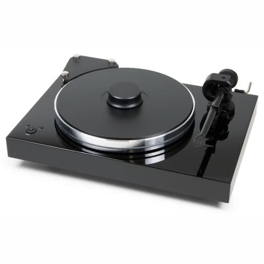

Wykonanie nieodsprzęgany gramofon z odsprzęganymi nóżkami i talerzem podtrzymywanym nie tylko przez łożysko, ale i magnes.
Funkcjonalność Elektroniczna zmiana prędkości. Bez automatyki.

Podstawę gramofonu Pro-Ject X-tension 9 wykonano z grubej, 50-mm płyty MDF i dodatkowo ją dociążono - od spodu w kilku miejscach wykonano wyfrezowania, w które wprowadzono metalowe elementy tworzące podstawę dla głównego łożyska i zintegrowanego z podstawą silnika.
Całość stoi na odsprzęganych magnetycznie nóżkach. To nowa konstrukcja - szeroka część wkręcana jest w wycięcia w podstawie, zaś wąska styka się z podłożem; wcześniej były to dwa oddzielone od siebie poduszką magnetyczną elementy z aluminium, a teraz są trzy - naciśnięta nóżka składa się jak teleskop.
Mamy więc do czynienia z ciężkim gramofonem odsprzęgniętym od podłoża. Firma na określenie takiego rozwiązania ma własną terminologię: "mass loaded" + "floating turntable".

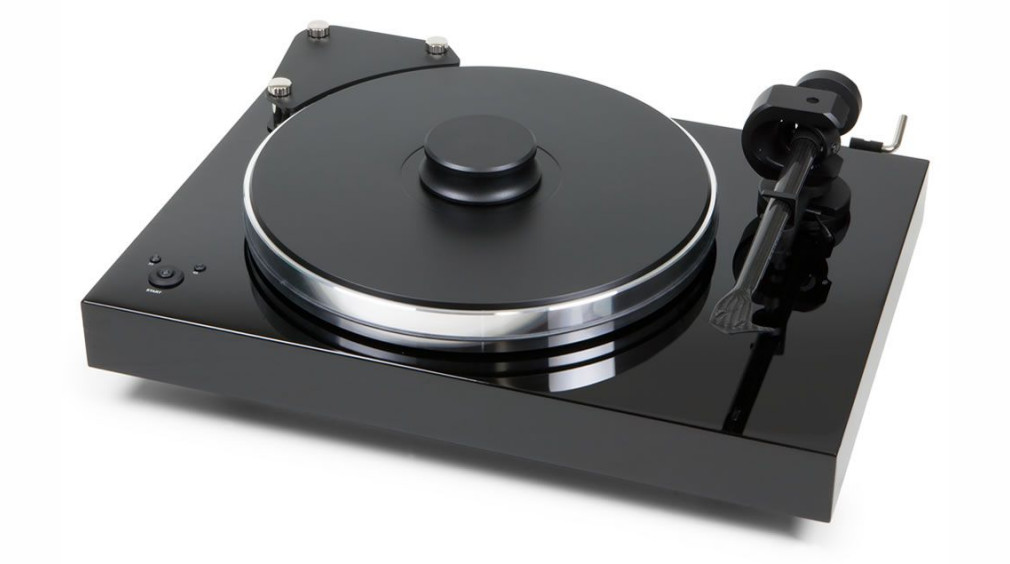

Silnik Pro-Ject X-tension 9
Równie ciężką bazę ma silnik, synchroniczny, zasilany napięciem 15 V AC. Xtension to seria luksusowa, dlatego włączanie/wyłączanie obrotów, a także zmiana prędkości, dokonywane są elektronicznie. Firma rozwiązała to w ten sposób, że zintegrowała z gramofonami sterownik, wytwarzający idealną sinusoidę, sprzedawany osobno pod nazwą Speed-Box II.
W Pro-Ject X-tension 9 umieszczono go gdzie indziej niż w "12-tce" i "10-tce"; sterowanie przeniesiono z prawej strony na lewą, blisko ramienia i wkładki. Nie mamy tutaj wskaźnika prędkości obrotowej, a jedynie dwie niebieskie diody LED.
Po uruchomieniu silnika dioda wybranej prędkości przez chwilę miga, dopóki silnik nie osiągnie stabilnych obrotów - świeci wówczas światłem ciągłym. Diody są jaskrawe, ale na szczęście świecą do góry. Pod nimi znajduje się przycisk, którym włączamy i wyłączamy silnik, a także - przytrzymując dłużej - zmieniamy obroty.
Do dyspozycji mamy dwie prędkości - 33 1/3 oraz 45 rpm. W droższych modelach była też możliwość zmiany krążka na osi silnika na inny, o większej średnicy, dający dostęp do 78 rpm. Nie znalazłem nigdzie informacji o tym, czy "9-tka" też ma taką możliwość.
W przycisku jest dioda o kolorze zielonym, emitująca światło, kiedy talerz się nie obraca. Nie zauważyłem przycisków do płynnej zmiany prędkości (w większych modelach były). Na osi silnika zamocowano aluminiowe kółeczko o sporej średnicy - moment obrotowy jest przenoszony z niego na talerz za pomocą gumowego paska o okrągłym przekroju.
Talerz gramofonu Pro-Ject X-tension 9 wykonano ze stopu na bazie aluminium. Pro-Ject nie podaje jego składu, jedynie informuje o długim czasie poświęconym na znalezienie optymalnych proporcji.
Metal wytłumiono na dwa sposoby - od spodu, w wyfrezowanym blisko obrysu wgłębieniu, umieszczono termoplastyczny elastomer (TPE), najprawdopodobniej Sorbotan; od góry tłumi drgania mata z winylu, wykonana z poddanych recyklingowi czarnych płyt, spieczona z talerzem w wysokiej temperaturze.
Na płytę nakładamy docisk z mosiądzu o masie 800 g, a więc dość ciężki. Przypomnijmy, że dociski tego typu, w odróżnieniu od lekkich, dokręcanych, służą nie tylko do lepszego związania płyty z talerzem, ale także ustalają częstotliwość rezonansową łożyska.
Pro-Ject stosuje Sorbotan również do tłumienia przeciwwag w ramionach swojej produkcji. W modelu 9cc Evolution, zastosowanym w testowanym gramofonie, takie przeciwwagi są cztery, dla wkładek o różnej masie.
Dopasowanie przeciwwagi do konkretnej wkładki jest szczególnie ważne. Należy doprowadzić do tego, aby przeciwwaga znajdowała się jak najbliżej kolumny ramienia. Lepiej więc, jeśli ma taki kształt jak tutaj - płaskiego krążka, a nie tulei. W Xtension 9 możemy zamontować wkładki o masie od 4 do 14 g, w przedziałach: 4-7,5 g; 7-10 g; 9-11 g oraz 10-14 g.

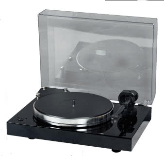

Sygnał jest wyprowadzany na zewnątrz zamocowanymi na stałe kablami Connect-it SI Pro-Jecta. To ekranowane kable wykonane z czystego srebra, ze srebrzonymi, zakręcanymi wtykami RCA. Dostajemy też przezroczystą pokrywę chroniącą przed kurzem. Polski dystrybutor PJ uzbroił ramię we wkładkę firmy Ortofon - model MC Quintet Black - jedną z najnowszych konstrukcji tej firmy.
Jej ostrze ma szlif Nude Shibata, uznawany za jeden z najlepszych. Diament zamontowano na wsporniku z boronu. Body wykonano z tworzywa sztucznego ABS oraz aluminium. Płaski front znakomicie ułatwia ustawienie wkładki - zwykle jest z tym problem.
