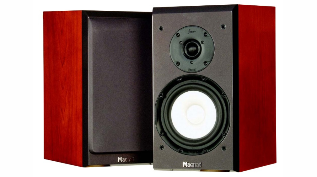

Magnat Quantum 903 to przykład ekstremalnie solidnej niemieckiej roboty. Monitor należący do referencyjnej serii Magnata ma w sobie wszystkie najlepsze technologie i pierwszorzędne wykonanie, na jakie stać tę firmę - tylko że w małej formie podstawkowej konstrukcji dwudrożnej. Kto poszukuje bardzo dobrej techniki i rzetelnej konstrukcji, już znalazł. Ale parafrazując słowa piosenki Rosiewicza, czy monitorowa technika niemiecka nie zgorszy nam dziecka, zwłaszcza jeżeli chcemy wychować go w kulcie monitora rasowego, czyli...

Wykonanie Bardzo solidny i zarazem wyrafinowany monitor. Obydwa głośniki z neodymowymi magnesami. Wykończenie fornirami i lakierem na wysoki połysk.

Obudowa jest bardzo mocna, w notatkach z oględzin zapisałem, że front ma grubość nawet 3 cm, sam producent deklaruje "tylko" 22 mm - tak czy inaczej, narzekać nie można. W środku zainstalowano dwie listwy wzmacniające, jedna z nich służy też jako podpórka dla magnesu głośnika nisko-średniotonowego.
Kształt obudowy nie jest do końca regularnym prostopadłościanem - podobnie jak w konstrukcji Dynaudio, boczne ścianki ustawione są pod niewielkim kątem, ale w niemieckiej konstrukcji obudowa lekko rozszerza się do tyłu.
Pięć z sześciu ścianek oklejono naturalnym fornirem (do wyboru: wiśnia, buk, palisander, czarny dąb), ale front estetycznie wyodrębniono, pokrywając go efektownym, grafitowym, "metalizowanym" lakierem. Bocznych krawędzi nie zaokrąglano, bo szerokość frontu zminimalizowano tak, że nie było już na to miejsca, ale wyprofilowano krawędzie dolną i górną.
Na tylnej ściance mamy elementy niby typowe, jednak oprawione w specjalny sposób. Dwie pary zacisków przyłączeniowych zainstalowano w wielkim aluminiowym talerzu; początkowo można podejrzewać, że ma to jakiś cel praktyczny, może jest tam jeszcze jakaś regulacja, dodatkowa opcja... ale nie - pod względem funkcjonalnym to po prostu podwójne gniazdo przyłączeniowe, nic mniej, nic więcej.
Same zaciski też są jednak bardzo porządne, możemy użyć dowolnego typu zakończenia kabla, i połączone ze sobą zworami pod postacią krótkich przewodów (z końcówkami), a nie typowymi blaszkami.
Powyżej znajduje się mocno wyprofilowany wylot basrefleksu przykręcony pięcioma ampulami, więc też bardzo efektowny, chociaż już mniejszy. Widząc to, dziwię się tylko, dlaczego konsekwentnie nie dodano jakiegoś aluminiowego elementu do frontu głośnika wysokotonowego, wówczas estetyka byłaby już jednoznaczna.
Takie błyskotki nie każdemu się spodobają, ale nie ma dwóch zdań - Quantum 903 to bardzo zaawansowana technika głośnikowa, a wszelkie ozdobne dodatki mają na celu nie zamaskowanie niedociągnięć, lecz postawienie "kropki nad i".

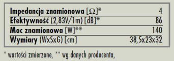

Moc wzmacniacza [W] 140
Wymiary [cm] 38,5x23x32
Typ obudowy br -t
Rodzaj głośników P
Efektywność [dB] 86
Impedancja (Ω) 4

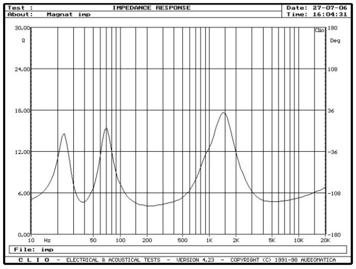

Laboratorium Magnat Quantum 903
W tym teście mamy trzy charakterystyczne, różne "przypadki impedancyjne" - Amphion zapowiada swoje zespoły jako znamionowo 8-omowe i takie są one w rzeczywistości (przypadek generalnie rzadki), Dynaudio przyznaje, że jego konstrukcje są 4-omowe (przypadek też mniejszościowy), najbardziej typowo zachowuje się Magnat, bo chociaż jego Quantum 903 jest w czystej postaci znamionowo 4-omowy, to w danych producenta znajdujemy "4 - 8 Ohm", co jest jedną z niemieckich technik mydlenia oczu na ten temat. Minimalna wartość na charakterystyce impedancji (rys. 1) to 4Ω - przy 220 Hz - a "4 - 8 Ohm" nie odnosi się także (ale i nie powinno) do zmienności charakterystyki, bo jej maksimum przy 1,5 kHz sięga prawie 18Ω.

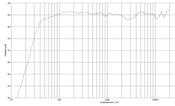

Małe machlojki w sprawie impedancji Quantum 903 rekompensuje dobrą efektywnością i ładną charakterystyką przetwarzania (rys. 2). Wynik 86 dB jest co prawda o 3 dB niższy od obiecywanego przez producenta, ale w przypadku tej wielkości konstrukcji na więcej nie można liczyć. Magnat jest i tak o 2 dB sprawniejszy od Dynaudio (ale Focus 110 jest jeszcze mniejszy) i od Amphiona (ten jednak jest 8-omowy).
W zakresie 45 Hz - 20 kHz charakterystyka trzyma się w granicach +/-2 dB, zwraca uwagę wczesny, ale o bardzo małym nachyleniu, spadek charakterystyki w zakresie niskotonowym, a dopiero poniżej 40 Hz już zdecydowana obniżka formy i lokalne osłabienie w okolicach 3 kHz.

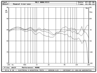

Na rys. 3. stwierdzamy, że w zakresie tym pojawia się charakterystyczny dla częstotliwości podziału węzeł charakterystyk (mierzonych na różnych osiach w płaszczyźnie poziomej), osłabienie to jest więc wynikiem teoretycznie niedostatecznego zbliżenia do siebie zakresów pracy obydwu głośników. Ale w praktyce w tym zakresie lepiej, jeśli jest trochę za mało niż trochę za dużo energii. Zresztą, na osi 15° osłabienie to jest relatywnie mniejsze, bo przy 3 kHz poziom już się nie obniżył, a w sąsiedztwie tak. Tym bardziej na osi 30°, gdzie widać już wręcz lekką górkę przy 3 - 6 kHz. Dlatego ogólny balans tonalny, biorąc pod uwagę dźwięk rozproszony, może być bardzo dobry.

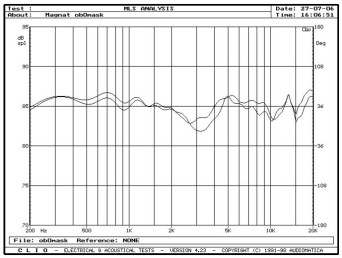

Ale maskownica zachowuje się złośliwie, bo jeszcze pogłębia osłabienie przy 3 kHz, chociaż w zakresie wysokich tonów wielkich szkód nie czyni (rys. 4).

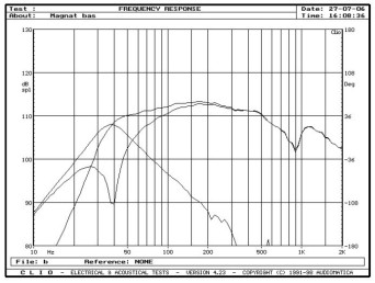

Sposób strojenia układu bas-refleks w Quantumie 903 jest podobny do zmierzonego w Focusie 110, jednak teraz niższa częstotliwość rezonansowa - 40 Hz - nawet przy nieco niżej leżą- cym wierzchołku charakterystyki ciśnienia z otworu, pozwoliła dotrzeć charakterystyce wypadkowej, ze spadkiem -6 dB, aż do 45 Hz (rys. 5). Dla konstrukcji podstawkowej to bardzo dobry rezultat, ale skąd producent wziął 28 Hz? Pewnie stamtąd, skąd i 75 kHz górnej częstotliwości granicznej. Ale niedociągnięcia (a raczej przegięcia) są tylko w sferze katalogowej, w rzeczywistości zdolnościom Quantuma 903 nic nie można zarzucić. Dobra efektywność, dobra równowaga, szerokie pasmo.
