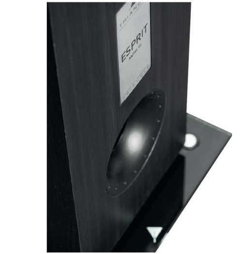

Z przodu błyszczy duża chromowana tabliczka na dole i wysokotonowa tuba na górze, poniżej tabliczki jest jeszcze duży wylot bas-refleksu. W ten sposób cały front jest "zagospodarowany", a po założeniu maskownicy i na niej zobaczymy duże logo.

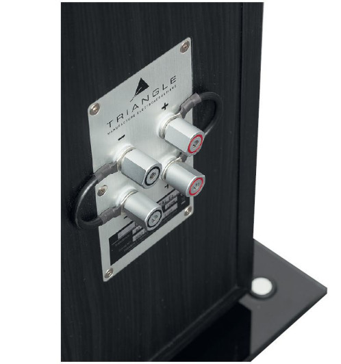

Tył ozdabia efektowny panel terminala przyłączeniowego, zdecydowanie najbardziej okazały, solidny i luksusowy w tej grupie. Dwie pary masywnych zacisków, w całości metalowych z nakrętkami, są połączone zworami z kabelków, a nie z blaszek. To już nie tylko ozdoba i gadżet, ale też zapowiedź audiofilskiego podejścia do wszystkich szczegółów.

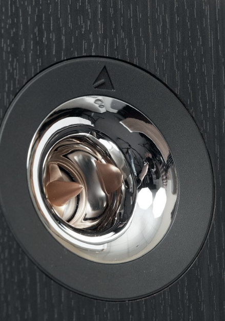

Przetworniki tubowe
Przetworniki tubowe mają długą tradycję, w zasadzie od nich zaczęła się historia głośnika, kiedy jeszcze nie było wzmacniaczy elektrycznych, nawet lampowych – tuba była "wzmacniaczem akustycznym".
Potem watów z lamp specjalnie nie zbywało, ale nawet dzisiaj, gdy mocy ze wzmacniaczy już nie brakuje, tuba ma swoje zalety, związane w kolumnach do użytku domowego głównie z charakterystykami kierunkowymi.
Tuba ma właściwości skupiające, które kiedyś były problemem, po pierwsze dlatego, że charakterystyki te były dalekie od doskonałości, po drugie, szerokie rozpraszanie, nawet niestałe w funkcji częstotliwości, uznawano za najlepsze.
Obecnie, cyzelując charakterystyki pod różnymi kątami, większość konstruktorów dąży do "uporządkowania" rozpraszania, czemu służą często spotykane falowody – właśnie krótkie "tubki".
Prawdziwy przetwornik tubowy to jednak coś więcej niż profil przed kopułkową membraną; to również komora sprzęgająca lub/i korektor fazy, który z kolei poprawia rozpraszanie na samym skraju pasma, gdzie bez niego byłoby ono już byt słabe.
Niektóre nowoczesne, dopracowane przetworniki tubowe potrafią rozpraszać przy 20 kHz nawet lepiej niż klasyczne jednocalowe kopułki na płaskim froncie. Układy magnetyczne głośników niskotonowych opierają się na wewnętrznych wzmocnieniach obudowy, co jest dobrym sposobem odprowadzenia siły i wibracji z samego przetwornika do innych elementów obudowy (niż tylko do frontu, do którego jest zwyczajowo przykręcony).
Czytaj również: Czy obudowa z membraną bierną to obudowa zamknięta?
Wypolerowana, błyszcząca powierzchnia tubki ma zwracać naszą uwagę na ten przetwornik, jeden z wielu oryginalnych elementów techniki Triangle. Jednak sam dźwięk nie idzie tym tropem – wysokie tony wcale nie dominują.

Ekskluzywny terminal przyłączeniowy – konkurenci z plastikowymi puszkami i plastikowymi zakrętkami wyglądają przy tym biednie.

Wysokie tony biegną z przetwornika tubowego, co jednak nie musi skazywać nas ani na ich wyeksponowanie, ani podkolorowanie. Czystość zapewnia znacznie lepsza (niż dawniej) jakość samego przetwornika, poziom jest regulowany przez zwrotnicę – nadmiar efektywności jest z łatwością "zdejmowany" (co już nie jest żadną innowacją).
Wysokie tony błyszczą wyraźnie i zarazem delikatnie, bo na samym skraju pasma, nie dzwonią i nie szorują. Nie są płynnie połączone ze średnicą, ale w tym przypadku wychodzi to na zdrowie.

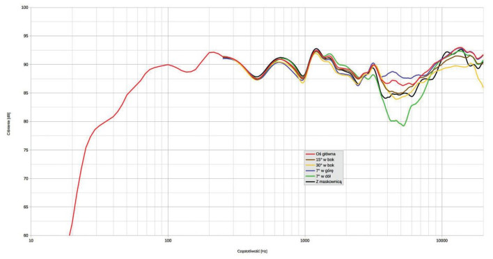

Półtora roku temu testowaliśmy największy model serii Esprit EZ – Australe. Wrażenia były bardzo podobne i podobne spostrzeżenie, że z dobrym brzmieniem nie zawsze idą w parze pięknie wyrównane charakterystyki.
Australe był pod tym względem ekstremalny, jego charakterystyka szalała, Antal na jego tle jest spokojniejszy, lepiej wyrównany, chociaż nie stanie się obiektem pożądania tych, którzy w swoich wyborach kierują się wynikami pomiarów, w takiej sytuacji oczywiście szukając lepszej liniowości.
Charakterystyka Antala EZ z jednej strony uświadamia nam niedoskonałość naszego słuchu jako systemu pomiarowego, który nie jest wstanie ustalić położenia, wysokości i kształtu nawet dość poważnych nierównomierności, z drugiej – pokazuje, że nawet wymagający słuchacz może takie nierównomierności akceptować, jeżeli tworzą kompozycję, której zasady znane są tylko naszemu ośrodkowi słuchu sprawiającego nam czasami niespodzianki.
Formalnie charakterystyka Antala EZ, zarówno na osi głównej jak i na osi +7º, mieści się w standardowej ścieżce +/-3 dB, czym nie może pochwalić się kilka innych kolumn tego testu – wedle takiego kryterium Antal należy więc do najlepszych! Charakterystykę z osi +7º zmieścimy nawet w ścieżce +/-2,5 dB.
Trzeba jednak wziąć pod uwagę wyraźną specyfikę tej charakterystyki; "zwyczajowe" osłabienie często widoczne na przełomie średnich i wysokich częstotliwości, w okolicach 2–3 kHz (np. Dynaudio Emit 50) jest tutaj przesunięte aż w okolice 5 kHz.
Ponieważ jego głębokość silnie zależy od kąta w płaszczyźnie pionowej, to niewątpliwie efekt związany z towarzyszącymi zmianie kąta zmianami relacji fazowych między promieniowaniem przetwornika średniotonowego i wysokotonowego. Oznacza to wysoką – bardzo wysoką, jak na współczesną praktykę – częstotliwość podziału.
Sam producent do tego się nie "przyznaje", podając umiarkowanie wysokie 3,5 kH; 5 kHz toteoretycznie za wysoko, bowiem powoduje właśnie większe nasilenie tego zjawiska (wyższa częstotliwość – krótsza fala – większa przesunięcie fazy pod określonym kątem), ale w praktyce… może właśnie tutaj jest jeden z powodów dobrego brzmienia, bowiem głośnik wysokotonowy, filtrowany wysoko, jest odciążony od średnich częstotliwości niosących większą moc i powodujących obciążenie termiczne, chociaż tubka zwiększająca efektywność jest dla wielu producentów sposobem, aby ustalać niską częstotliwość podziału.
Mimo to niskie częstotliwości podziału często wprowadzają dobrzmienia "dzwonienie", którego w pracy Antali w ogóle nie ma – jest wyrazista, ale niejazgocząca góra pasma, a środek żywy i naturalny – bo przetwarzany "szerokopasmowo" przez jeden przetwornik. Wysokie filtrowanie tubowego wysokotonowego eliminuje z brzmienia większość jego potencjalnych i najbardziej dokuczliwych podbarwień.
Tutaj przejawia się też tradycja Triangle i ogólniej francuska, w której głośnik szerokopasmowy jest uzupełniany tylko na skrajach, tam, gdzie jego działanie już nie sięga, a nie tam, gdzie jego charakterystyka kierunkowa się zawęża (co jest powodem ustalania niskich podziałów w celu utrzymania podobnego rozpraszania w całym pasmie).
Takie nowoczesne teorie Francuzi często ignorują czasami z dobrym, czasami ze złym skutkiem. Charakterystyka w zakresie najwyższych częstotliwości wygląda bardzo ładnie, co świadczy już o właściwościach i jakości samego przetwornika tubowego. Dochodzi do20 kHz praktycznie bez spadku, rozpraszanie jest szerokie, dopiero pod kątem 30O odstaje wyraźniej.
Nie musimy Antali EZ kierować dokładnie na miejsce odsłuchowe, ale lepiej nie siadajmy zbyt nisko i zdejmijmy maskownicę, aby nie pogłębiać osłabienia przy 4–6 kHz.

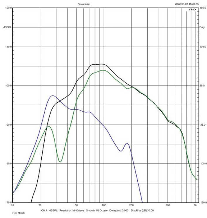

Konstrukcja Antala EZ ma jeszcze jedną osobliwość (podobnie było w Australe, ale tam nie poszliśmy tym tropem). Patrząc na charakterystykę całego zespołu można by sądzić, że "górka" przy 200 Hz jest spowodowana pasożytniczym rezonansem obudowy, przenoszonym głównie przez bas-refleks, o co można go tym łatwiej podejrzewać, jako że otwór znajduje się na samym dole. Faktycznie przy 190 Hz na charakterystyce ciśnienia z otworu pojawia się "ząbek", jednak niemający znaczenia.
Źródłem "ożywienia" przy 200 Hz jest przetwornik średniotonowy, którego charakterystyka ma tam kilkudecybelowe podbicie (zanim poniżej będzie spadać ponad 20 dB/okt). To interakcja prostego filtrowania (1. rzędu bez korekcji) ze wzrostem impedancji przy częstotliwości rezonansowej samego średniotonowego, zamkniętego w niewielkiej komorze – rezonans (fc) jest wysoki i związany z wysoką dobrocią (Qtc).
Działanie sekcji niskotonowej jest już "regularne"; bas-refleks dostrojono nisko – do32 Hz, co jest dobrym rozwiązaniem przy zastosowaniu głośników niskotonowych o jednak trochę deficytowej sile układu napędowego (mocniejsze magnesy i w ślad za tym najbardziej prawidłowe charakterystyki ma wersja 40th Anniversary), określającej dobroć wyższą niż optymalna do bas-refleksu.
Nie próbowaliśmy zamykać obudowy, bowiem poziom basu nie wygląda nazbyt wysoki w żadnych warunkach, a podbicie i podbarwienie okolic 200 Hz i tak wynika z pracy średniotonowego, na conie mamy wpływu. W takich "warunkach" (objętości obudowy i parametrów zastosowanych głośników) bas-refleks Antala jest zestrojony optymalnie.

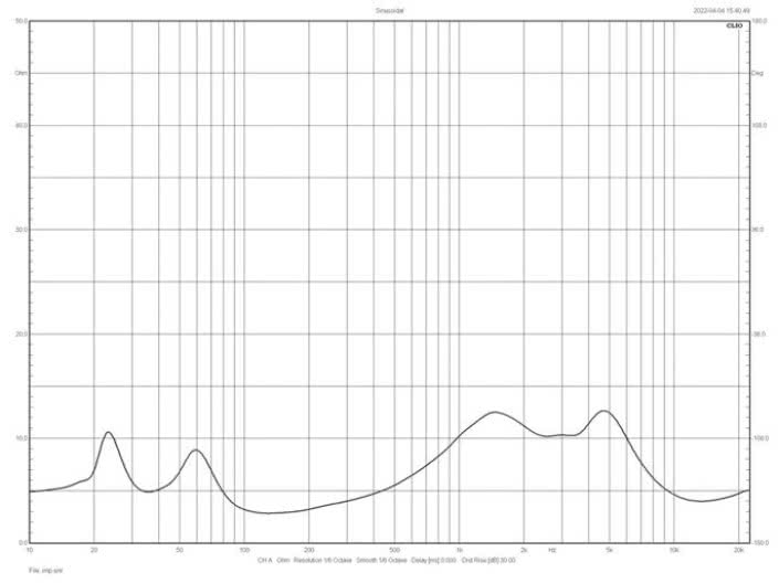

Czułość jest wysoka (90 dB), chociaż niższa niż obiecywane przez producenta 92 dB. Ustalenie impedancji znamionowej sprawia pewną trudność: formalnie nie można przyznać nawet 4 Ω (nie mówiąc o8Ω, októrych informuje producent), bowiem minimum przy 130 Hz ma wartość 2,6 Ω, jednocześnie w zakresie najniższych częstotliwości minima nie schodzą poniżej 5 Ω.
Niech już więc będą 4 Ω. Wysoka dobroć układu rezonansowego Antala wymaga zachowania przyzwoitego (wysokiego) współczynnika tłumienia, aby nie pogorszyć odpowiedzi impulsowej, dlatego mimo wysokiej czułości, nie są to kolumny odpowiednie do lampy.
