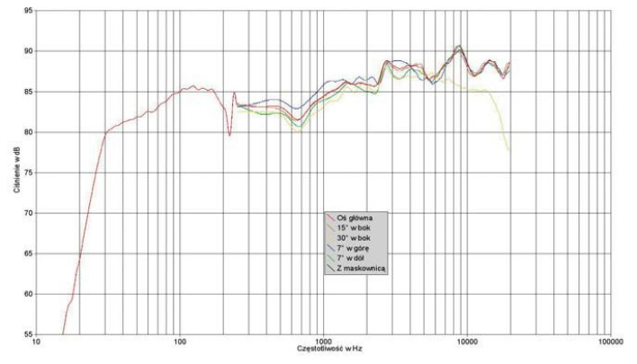

Od pierwszych sekund Ayon GosHawk pokazał zdecydowanie jasne, bezpośrednie, komunikatywne oblicze. Trudno było nie podejrzewać, że jest ono skutkiem przewagi górnej części pasma, a jednocześnie nie można było wykluczyć, że to przejaw ceramicznej natury przetworników – ewentualnie i jedno, i drugie.
Po to jednak mamy laboratoryjne pomiary, żeby takie kwestie wyjaśniać, konfrontując to co słyszymy, z tym co widzimy na charakterystykach. A co widzimy w pomiarach GosHawka?
Że charakterystyka jest wyraźnie podniesiona właśnie w zakresie od ok. 1 kHz aż do skraju pasma. I tak to właśnie słychać; może nawet nie aż tak bardzo, jak widać – z pomiarami zapoznałem się później i choć podejrzewałem, że sam typ przetworników nie może decydować o takim brzmieniu, to jednak spodziewałem się mniejszej przewagi wysokich tonów.
Wygląda więc na to, że sama ceramika wcale nie wpływa rozjaśniająco, a wręcz tonizująco - tak wyprofilowana charakterystyka w przypadku zastosowania  innego typu przetworników oznaczałaby jeszcze większą ofensywność, nawet agresywność, a rozjaśnienie byłoby męczące i zdecydowanie stawałoby na przeszkodzie naturalności.

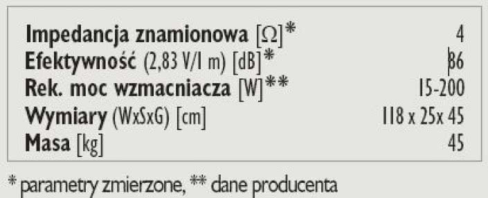

Moc wzmacniacza [W] 15-200
Wymiary [cm] 118x24x45
Typ obudowy br-t
Rodzaj głośników P
Efektywność [dB] 86
Impedancja (Ω) 4

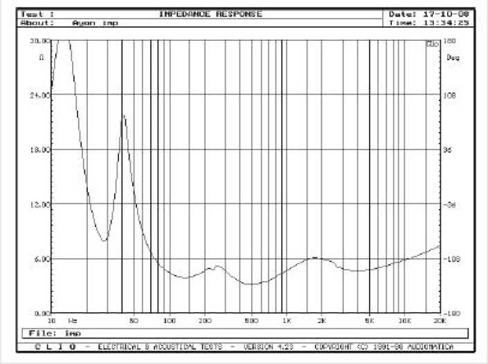

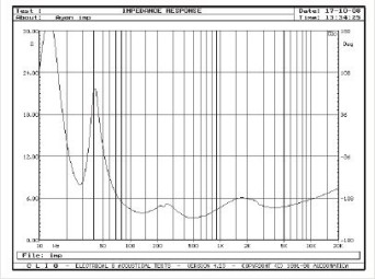

Producent uświadamia nam, że dzięki wysokiej efektywności i łagodnemu przebiegowi charakterystyki impedancji GosHawk jest dobrym partnerem również dla wzmacniaczy lampowych. Producent deklaruje 90 dB efektywności mocowej (1W / 1m), co jest wartością dalece zawyżoną - my uzyskaliśmy 86 dB, i to efektywności napięciowej (2,83V / 1m), co przy impedancji 4-omowej oznacza dostarczenie dwa razy większej mocy.
W przypadku wzmacniaczy tranzystorowych, przy niższej impedancji podłączonych kolumn, z reguły możemy dostać wyższą moc (chociaż rzadko kiedy aż dwa razy wyższą), co w dużym stopniu uzasadnia podawanie efektywności napięciowej, jak też konstruowanie kolumn 4-omowych; w przypadku wzmacniaczy lampowych moc na 4 omach najczęściej wcale nie wzrasta (a zdarza się, że spada), więc ściśle wyspecjalizowane zespoły głośnikowe dla takich wzmacniaczy powinny być 8-omowe. GosHawk jest 4-omowy, o czym przesądzają już 4 omy przy 150 Hz; 3-omowe minimum pojawia się przy 500 Hz.
Obietnica łagodnego przebiegu zostaje spełniona, z wyjątkiem zakresu niskotonowego, gdzie widzimy - typowe dla bas-refleksu - dwa wysokie wierzchołki; trochę zastanawiające jest podniesione na pułap 8 omów minimum przy ok. 30 Hz, z którym można wiązać dość niski poziom basu na charakterystyce przetwarzania, wykazującej wyraźną "tendencję wzrostową" w kierunku wysokich częstotliwości. Zresztą tylko dzięki temu mogliśmy uznać efektywność 86 dB, bo gdyby charakterystyka została wyrównana do poziomu z zakresu niskich częstotliwości, mielibyśmy tylko 84 - 85 dB. Taka metoda podnoszenia efektywności prowadzi jednak do zachwiania równowagi tonalnej - nawet pod kątem 30°° w płaszczyźnie poziomej zakres wysokotonowy jest wyraźnie wyeksponowany względem nisko-średniotonowego.
