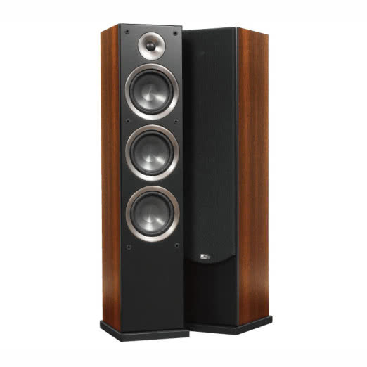

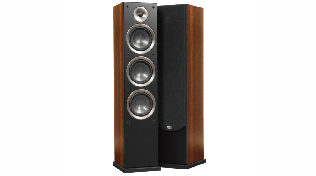

Dość duża, ale proporcjonalna, solidna obudowa, układ trójdrożny o dużym potencjale - z parą 18-tek niskotonowych i 18-tką średniotonową. Projekt wzorniczy prosty i efektowny zarazem - grube metalowe pierścienie na wszystkich przetwornikach robią dobre wrażenie.

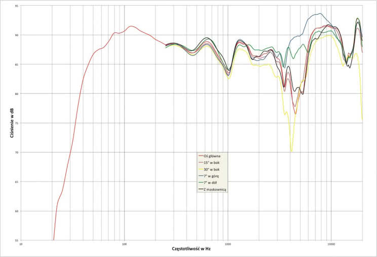

Wysoka czułość 89 dB przy formalnie 4-omowej impedancji znamionowej, jednak przebieg charakterystyki impedancji pozwala uznać to obciążenie za dość łatwe. Charakterystyka przetwarzania zmaga się z przejściem częstotliwości podziału przy 5 kHz, najlepsza równowaga na osi -7 st., na osi +7 st. podbicie wysokich tonów.

Kiedy zobaczyłem Azure F-100 v2, nie stanęły mi przed oczami pięciogwiazdkowe hotele Monte Carlo, ale musiałem przyznać, że samozadowolenie dystrybutora jest w dużej mierze uzasadnione. W porównaniu z poprzednią serią Azure, nowe wyglądają bardziej solidnie i elegancko.

Większość obudowy kolumn Taga Harmony Azure F-100 v2została wykończona prozaicznie - okleiną drewnopodobną w kolorze kojarzącym się z modną niegdyś jabłonią. Na firmowych zdjęciach widać też wersję czarną, ale w opisie nie są wymienione i nazwane żadne opcje kolorystyczne. Producent podkreśla tylko, że front został polakierowany na czarny mat, a więc nie jest błyszczący.

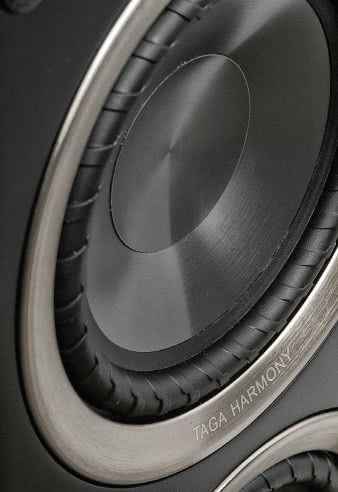

Najbardziej charakterystycznym i efektownym elementem projektu wzorniczego są grube, metalowe pierścienie wokół wszystkich głośników - naprawdę metalowe, a nie tylko imitujące metal; dzięki nim wygląd Azure F-100 v2 nie sprawia wrażenia "plastikowości", tak jak poprzednie Azure i wiele niskobudżetowych produktów. Kolumny Taga Harmony Azure F-100 v2 prezentują się bardziej jako północnoeuropejskie niż śródziemnomorskie, a co do brzmienia... to się okaże.

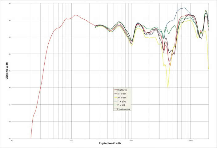

Rys. 2. Taga AZURE F-100 v2 - charakterystyka przetwarzania w całym pasmie akustycznym, na różnych osiach
Laboratorium Taga AZURE F-100 v2

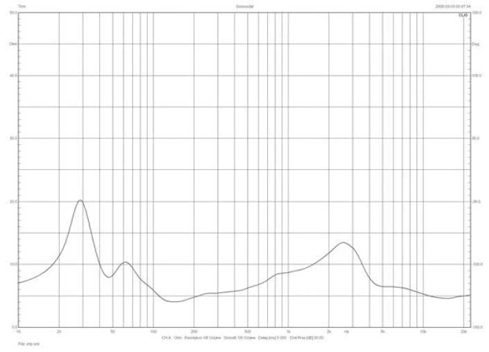

Parametry i charakterystyki Azure mają swoje silne i słabe strony. Jednoznaczną zaletą jest wysoka czułość - podawana przez producenta wartość 89 dB znajduje potwierdzenie w pomiarach (rzadki przypadek), to zdecydowanie najlepszy rezultat w tym teście. Według producenta, impedancja znamionowa to 6 Ω, według naszych ustaleń to 4 Ω, o czym decyduje 4-omowe minimum przy ok. 130 Hz, ale nie będzie to mordercze obciążenie dla żadnego wzmacniacza. Pozostałe minima mają już wyraźnie wyższe wartości, a zmienność w całym pasmie jest umiarkowana.
Wysoki poziom ciśnienia w okolicach 100 Hz wynika ze współpracy w tym zakresie nie tylko dwóch głośników niskotonowych, ale i głośnika średniotonowego (bardzo nisko filtrowanego), a także wysokiego strojenia układu bas-refleks (minimum przy 45 Hz na charakterystyce impedancji), trochę kosztem przetwarzania niskiego basu - spadek -6 dB, względem poziomu średniego (89 dB) widzimy przy 40 Hz, ale to wciąż dobry wynik. Po przejściu przez lokalny dołek przy 1 kHz charakterystyka dochodzi dość gładko do 3 kHz i tam zaczynają się perturbacje, będące w dużej mierze efektem ustalenia wysokiej częstotliwości podziału między średniotonowym a wysokotonowym.
Najlepszą zgodność fazową między nimi, a stąd najwyższy poziom charakterystyki wypadkowej, uzyskujemy na osi +7 st., ale ładniejszą charakterystykę widzimy pod kątem -7 st.; na osi głównej charakterystyka ma dużą zapadłość w zakresie 4-5 kHz, pogłębianą jeszcze na osi 30 st. (w płaszczyźnie poziomej).
