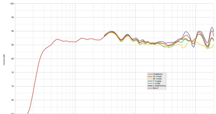

Bezkompromisowy podstawkowy "monitor", zgodny z wszystkimi założeniami TAD-a – układ trójdrożny z 20-cm niskotonowym i średnio-wysokotonowym układem koncentrycznym, a w nim berylowy wysokotonowy. Technicznie najbardziej zaawansowana konstrukcja tego formatu, jaką znamy.

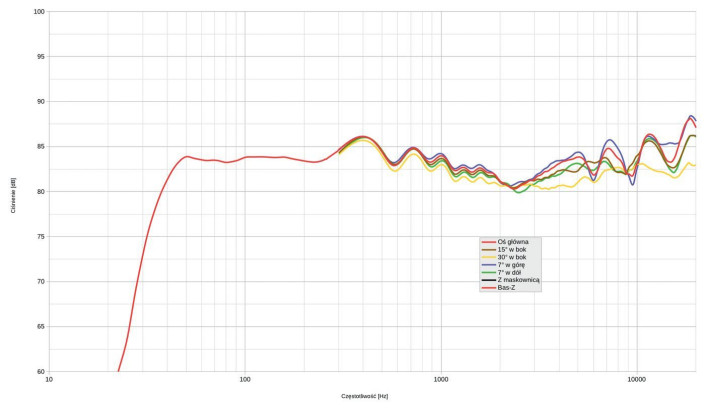

Szerokie pasmo, -6 dB przy 34 Hz, w całym pasmie charakterystyka utrzymana w ścieżce +/-3 dB, z lekką przewagą „dolnego” środka, delikatnym obniżeniem przy 2,5 kHz i lokalnymi zafalowaniami wysokich tonów. Doskonałe rozpraszanie. Impedancja znamionowa 4 Ω, czułość 85 dB.

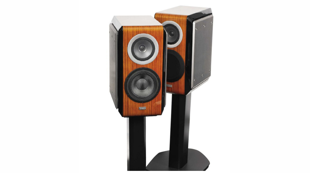

TAD CE1TX nie jest maleństwem, waży 29 kg, wygląda ultranowocześnie, taką ma technikę i tak też gra. W wyższej serii Reference też jest model przeznaczony do postawienia na "standach" – Reference One. To jednak już takie bydle, że w praktyce nie należy do kategorii podstawkowców, jaką kojarzymy z konstrukcjami o umiarkowanej wielkości.
TAD CE1TX są bardzo blisko spokrewnione z GE1, co wydaje się oczywiste, skoro pochodzą z tej rodziny Evolution One, jednak między konstrukcjami podstawkowymi a wolnostojącymi, nawet z tych samych serii, najczęściej pojawia się też inna zasadnicza różnica – te pierwsze przeważnie są dwudrożne, te drugie często trójdrożne.
W tym przypadku trójdrożne są również CE1TX, co wynika nie tyle z ogólnego przekonania konstruktorów TAD o bezwzględnej przewadze takich układów, ile z pewnej "konieczności" związanej z innymi cechami stosowanej techniki, a konkretnie – modułu koncentrycznego, który z określonych powodów (dokładniej napiszemy o nich dalej) w wykonaniu TAD-a nie może pracować w pełnym pasmie akustycznym, a jedynie w zakresie średnio-wysokotonowym.
W rezultacie powstał układ trójdrożny, analogiczny jak GE1, tyle że w mniejszej obudowie, z jednym niskotonowym. I wieloma innymi, pomniejszymi zmianami związanymi ze zmianą formy obudowy, jednak moduł koncentryczny jest taki sam, a głośnik niskotonowy prawie taki sam; "prawie", bowiem jest 4-omowy, a w GE1 są dwa 8-omowe (połączone równolegle, aby impedancja zespołu też wynosiła 4 Ω).

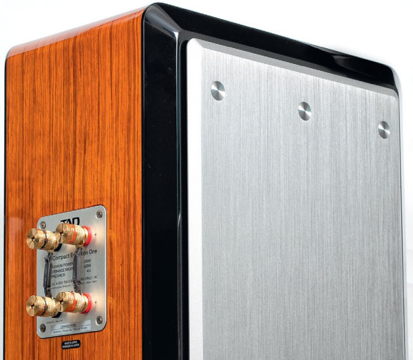

TAD CE1TX - obudowa

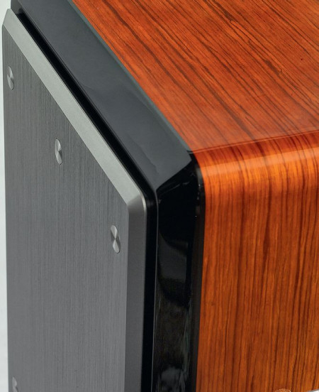

Obudowa ma formę bliską prostopadłościanowi. Nie urozmaicano kształtów jak w GE1 ani pochyleniem frontu, ani górnej ścianki. Front jest ustawiony pionowo, dlatego pozycja (oś główna) modułu CST nie była korygowana, nie ma specjalnego pierścienia pośredniczącego, moduł jest zamontowany bezpośrednio do frontu (chyba nie ma też więc "izolatora" ISO, producent w opisie kolumn TAD CE1TX też o nim nie wspomina), ale na pewno musi być wewnętrzna komora. Tak jak w GE1, obydwie membrany modułu CST są zabezpieczone siatką.
Detale obudowy są podobne jak w GE1 – boczne ścianki, polakierowane na czarno, mają dookoła skosy, a poziome krawędzie łączeń pozostałych czterech ścianek oklejonych fornirem są zaokrąglone.
W wyglądzie CE1TX pojawia się jednak element, którego nie było w GE1 – dodatkowe aluminiowe płyty boczne. Ich podstawową rolą nie jest jednak wzmocnienie konstrukcji, lecz uformowanie kanałów bas-refleks.

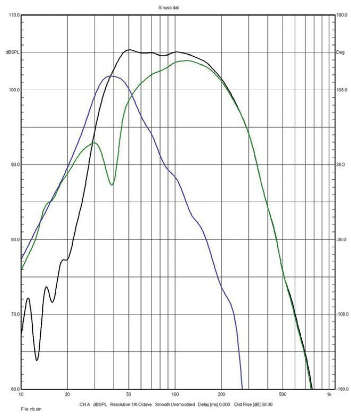

  • Bas-refleks

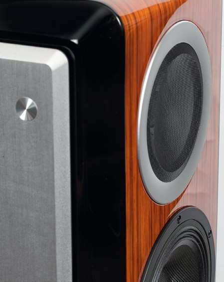

Bas-refleks przygotowano więc zupełnie inaczej niż w GE1, chociaż… wedle tych samych ogólnych założeń. Teraz nazwano go nie ADP, ale ADS – AeroDynamic Slot. Podobnie jak w GE1, promieniowanie skierowane jest do przodu i do tyłu za pomocą specjalnych profili ukrytych pod bocznymi aluminiowymi panelami.
Odstają one tylko na około 5 mm, ale szczeliny rozciągają się na całą wysokość obudowy, z przodu i z tyłu, po obydwu stronach, więc powierzchnia otworu jest odpowiednio duża, aby uniknąć kompresji, a forma kanału, podobnie jak w GE1, pozwala zapobiec pasożytniczym rezonansom, jakie tworzą się w zwykłych "rurkach".
W bocznych ściankach właściwej obudowy wykonano oczywiście otwory o odpowiedniej powierzchni. Podwójne gniazdo przyłączeniowe tym razem zostało zamontowane na płytce o typowej wielkości, bowiem konstruktor nie pokusił się już o tak bezkompromisową instalację zwrotnicy, jak w GE1, co łatwo usprawiedliwimy.

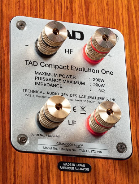

Nawet gdyby duża płyta, podobna jak w GE1, zmieściła się na tylnej ściance kolumn TAD CE1TX, to szkoda byłoby w niewielkiej obudowie wydzielać dla zwrotnicy specjalną komorę – wymagałoby to jej wyraźnego powiększenia albo zmniejszenia objętości, jaką dysponuje niskotonowy, a to znacznie poważniej odbiłoby się na parametrach. Na takie luksusy, jak odizolowanie zwrotnicy, łatwiej sobie pozwolić w dużych kolumnach wolnostojących.
Mimo to zwrotnicę TAD CE1TX podzielono, zgodnie z sekcjami, na oddzielne płytki i rozmieszczono w różnych częściach obudowy (niskotonową na dolnej ściance, średniotonową i wysokotonową na tylnej).

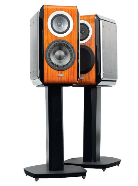

Podstawki

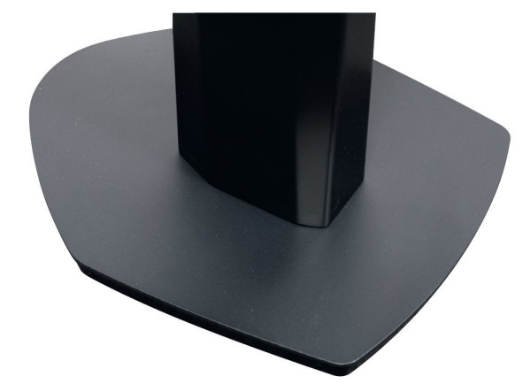

Dedykowane do CE1TX podstawki – ST2 TX – mające typową dla przeciętnej wielkości monitorów wysokość 60 cm, ustawiają oś modułu CST na wysokości 100 cm – dokładnie takiej, jak w GE1.
TAD CE1TX przykręcamy do górnego blatu dwoma śrubami. Podstawki są więc optymalne, solidne tak jak wszystko, ich dolna płyta jest bardzo duża, zapewniając stabilność… Zajmie jednak na podłodze sporo miejsca – wcale nie mniej niż GE1. Wyłącznie z powodów estetycznych postulowałbym mniejszą dolną płytę, o obrysie nawiązującym do prostych kształtów samych CE1TX, a o stabilność mógłby zadbać nisko ustawiony balast.

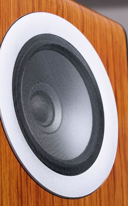

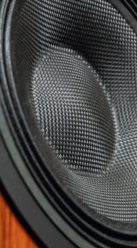

W ogólnym zarysie głośnikowy układ koncentryczny jest znany z grubsza od pół wieku (a nawet jeszcze dłużej, jeżeli wziąć pod uwagę nieco odmienne, ale też koaksjalne konstrukcje Tannoya), a przez nas prezentowany od 30 lat już pewnie ponad sto razy (wraz z prawie każdą konstrukcją KEF-a, i nie tylko).
Czytaj również: Prąd i siła. Głośniki niskotonowe
Szczeliny między właściwymi ściankami bocznymi i aluminiowymi panelami, z przodu i z tyłu, są wylotami systemu bas-refleks.

Zasadnicze zalety i problemy układu koncentrycznego pozostały bez zmian, podobnie jak niemal każdego pomysłu w technice głośnikowej. Ograniczona popularność niektórych "patentów" i elementów jest ściślej związana z wysokimi kosztami (np. kopułki diamentowe, berylowe), innych – z trudnymi do usunięcia problemami, z którymi wielu konstruktorów nie chce się pogodzić.
Są też takie, które wymagają wyjątkowej wiedzy, długich badań, skomplikowania, precyzji, a więc właśnie poniesienia kosztów, aby zredukować problemy i w pełni wykorzystać potencjalne możliwości – i do nich zalicza się układ koncentryczny.
Nie można zrobić tanio byle jakiej kopułki berylowej, ale można zrobić tanio byle jaki układ koncentryczny. Żeby jednak wykonać przyzwoity, trzeba się napocić, a nawet "przyzwoity" będzie dla wielu konstruktorów za słaby, zbyt obciążony "naturalnymi" wadami, aby się na to zgodzić.
Żaden nie jest idealny i nie należy sądzić, że wszystkie high-endowe kolumny głośnikowe "powinny" mieć układy koncentryczne, skoro niektóre z nich je mają. Można się jednak zgodzić, że idea jest szczytna, korzyści oczywiste, a koszty… do rozważenia.
Najlepsze układy koncentryczne nie udowadniają, że wszyscy powinni się o takie postarać, lecz że są jednym z najcenniejszych osiągnięć techniki głośnikowej. Nawet układy TAD-a nie są bez skazy, co pokazują wyniki pomiarów.

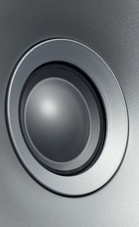

Niezależnie od wszystkich zalet takiej aranżacji, głośnik wysokotonowy umieszczony w szczycie stożka membrany średniotonowej ma dookoła siebie nie tylko jej gładką powierzchnię, której profil może pozytywnie wpływać na jego charakterystyki kierunkowe (pełniąc rolę falowodu), ale też kilka koncentrycznych krawędzi, szczelin, fałd, załamań o mniejszej i większej średnicy, poczynając od szczeliny "przejścia" między małym pierścieniem wokół wysokotonowego, poprzez zawieszenie średniotonowego, skończywszy na krawędzi kosza całego modułu; na tych przeszkodach fale wysokich częstotliwości będą się odbijać i interferować, więc ważne jest zmniejszanie ich wpływu, "wygładzanie".
W konwencjonalnym układzie wokół niezależnej kopułki wysokotonowej łatwiej jest przygotować gładką powierzchnię; ona też odbija fale, ale równomiernie, w pełnym spektrum częstotliwości, i dopiero krawędzie obudowy wywołują perturbacje.
Drugim źródłem zakłóceń promieniowania wysokich tonów może być ruch membrany znajdującej się dookoła, od której fale wysokich tonów będą się odbijały, więc równocześnie będą tym ruchem modulowane. Aby zjawisko to ograniczyć, membrana ta nie powinna przetwarzać niskich częstotliwości, które wymuszają duże amplitudy. Należy więc ograniczyć głośnik współpracujący z wysokotonowym do roli średniotonowego.

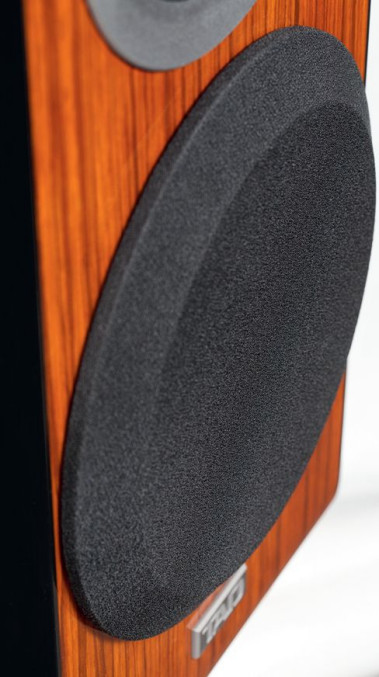

Maskownica na głośniku niskotonowym nie zakłóca ani jego promieniowania, ani modułu koncentrycznego.
Takie podejście wymusza jednak dodanie specjalnego niskotonowego, a więc stosowanie układów trójdrożnych bez względu na wielkość konstrukcji, nawet w formacie podstawkowym – stąd nie tylko CE1TX, ale nawet jeszcze mniejsze ME1 są trójdrożne.

  • Po pierwsze, umieszczenie wysokotonowego w centrum średniotonowego powoduje ustabilizowanie wzajemnego położenia ich centrów akustycznych.
W tym znaczeniu, że poza osią główną nie zmienia się różnica odległości od obydwu, a więc nie zmienia się przesunięcie fazowe między nimi w krytycznym zakresie częstotliwości podziału, stąd charakterystyka wypadkowa całego układu, silnie uzależniona od "zgrania" fazowego obydwu przetworników, również będzie stabilniejsza – oczywiście będzie się zmieniała, ale tylko na skutek wpływu charakterystyk kierunkowych poszczególnych przetworników, które w tym zakresie są dość szerokie.
Uzupełnijmy to jednak komentarzem, którego wcześniej chyba nigdy nie było – że taka wzajemna pozycja przetworników, tak jak każda inna, nie gwarantuje zgodności fazowej; o to musi zadbać konstruktor, odpowiednio strojąc filtry, zgrywając charakterystyki amplitudowe i fazowe, aby uzyskać zaplanowaną wypadkową charakterystykę amplitudową układu.
Dopiero "potem" nagrodą za to jest utrzymanie tej charakterystyki ze względnie niewielkimi zmianami poza osią główną, podczas gdy nawet najpiękniejsza charakterystyka na osi głównej, z układu o rozsuniętych przetwornikach, może się "rozsypać" nawet pod niewielkim kątem względem osi głównej.
TAD podkreśla znaczenie stabilnego (w powyższym znaczeniu) rozpraszania z tego samego powodu co inni – nie wystarczy dopracować dobrą charakterystykę na osi głównej; nawet zakładając, że słuchacz usiądzie dokładnie na ich przecięciu, trzeba wziąć pod uwagę, że będzie słyszał również fale odbite, więc one także powinny mieć zrównoważone spektrum częstotliwościowe.
  • Drugą zaletą jest upodobnienie charakterystyki kierunkowych obydwu przetworników w okolicy częstotliwości podziału.
Umieszczenie wysokotonowego w wierzchołku membrany średniotonowej powoduje, że zaczyna ona oddziaływać na promieniowanie wysokotonowego jak falowód i kształtować jego rozpraszanie przy określonej częstotliwości na podobieństwo… swojego.

Kopułka, która z płaskiego frontu rozpraszałaby bardzo szeroko np. 3 kHz, wprawiona w taki falowód zwiększa swoją efektywność w tym zakresie (poziom na osi głównej), ale równocześnie skupia promieniowanie na osi głównej – poza nią poziom spada w podobnym stopniu, jak głośnika średniotonowego, którego membrana służy za falowód.
Dzięki temu charakterystyka całego zespołu poza osią główną, zwłaszcza pod dużymi kątami, gdzie charakterystyki kierunkowe poszczególnych przetworników mają już duży wpływ (bez względu na to, czy jest to to układ koncentryczny, czy nie), nie ulega gwałtownym zmianom w zakresie częstotliwości podziału.

Dolna płyta podstawy jest obszerna i zapewnia bezpieczną stabilność, ale zajmie na podłodze wiele miejsca.

Przetwarzanie niskich częstotliwości przez oddzielny głośnik w niewielkim stopniu ogranicza profi ty, jakie daje zastosowanie układu koncentrycznego.
Przetwarzanie niskich częstotliwości przez oddzielny głośnik w niewielkim stopniu ogranicza profity, jakie daje zastosowanie układu koncentrycznego.
TAD GE1 zapewniają rzeczywiście niższe – bardzo niskie – zejście basu, to jednak nie generuje większej potęgi w każdej sytuacji, niskie tony nie zostały wyeksponowane i nie mają większych udziałów w całości niż w wydaniu CE1TX.

Zgodnie z firmowymi informacjami, obydwie konstrukcje są znamionowo 4-omowe, przy czym nie są to impedancje szczególnie "trudne" – minimalne wartości występujące w zakresie niskotonowym, to ok. 3,5 Ω dla CE1TX i około 3,8 Ω dla GE1.
Kształt krzywych też jest podobny, chociaż nie taki sam, i co ciekawe, różnice nie ograniczają się do zakresu niskich częstotliwości – również sposób "łączenia" średniotononowego z wysokotonowym w obrębie modułu koncentrycznego musi być nieco inny, bowiem szczyt impedancji, związany z częstotliwością podziału, w GE1 znajduje się przy 3 kHz, a w CE1TX – przy 4 kHz (podawana przez producenta częstotliwość podziału jest jednak taka sama – 1,8 kHz).
W obydwu przypadkach szczyt ten jest wysoki, co wiąże się z zastosowaniem filtrów wyższego rzędu. W zakresie niskich częstotliwości, w obydwu widać spłaszczenie (najpewniej dodatkowym obwodem w zwrotnicy) drugiego wierzchołka bas-refleksowego, co ułatwia pracę wzmacniaczowi, ale i obniża poziom basu w zakresie około dwóch oktaw powyżej. Minima przy 30 Hz (GE1) i 37 Hz (CE1TX) podpowiadają, jakie są częstotliwości rezonansowe bas-refleksów, ale ich dokładne wskazanie opiera się na obserwacji charakterystyk głośników, do czego wrócimy dalej.
Charakterystyki przetwarzania w pełnej skali częstotliwości wyglądają może nie bliźniaczo, ale wyraźnie widać ich pokrewieństwo. Dziwić mogą różnice w zakresie średnio-wysokotonowym, mimo zastosowania takiego samego modułu średnio- -wysokotonowego, ale zostaliśmy już o tym "uprzedzeni" przez różne przebiegi impedancji w tym zakresie.
Konstruktor musiał ustalić niższy poziom całego zakresu średnio-wyskotonowego w CE1TX, aby dopasować go do niższego poziomu sekcji niskotonowej, i różnica w konfiguracji tłumików mogła wpłynąć na zachowanie filtrów (w sposób mniej lub bardziej zamierzony). W CE1TX pojawia się przy 2,3 kHz delikatne osłabienie, które jednak nikogo nie powinno niepokoić – w takiej skali i w takim miejscu może być efektem zamierzonym. Mimo tego zjawiska, w teście odsłuchowym CE1TX grały bliską, namacalną średnicą.
W GE1 przejście między średnimi a wysokimi jest jeszcze płynniejsze. Konstrukcja ta powstała później, może więc konstruktor w ten sposób ją "poprawił", a może dla ogólnej równowagi, uwzględniającej niżej sięgający bas, było to właściwsze rozwiązanie.
Ogólnie obydwa modele grały średnicą ustawioną nisko, co znajduje potwierdzenie w wyższym poziomie dwóch oktaw 250 Hz – 1 kHz nad dwoma oktawami 1–4 kHz; wysokie tony delikatnie wznoszą się ku skrajowi pasma, mając "po drodze" kilka lokalnych górek i dołków, powstających z odbić na różnych okrągłych krawędziach układu koncentrycznego, otaczających kopułkę wysokotonową.
Dlatego na osi 30º, na której odbicia te nie kumulują się tak jak na osi głównej i w jej pobliżu, charakterystyka jest lepiej wyrównana, chociaż leży nieco niżej. Mimo to przy 20 kHz nie następuje wyraźny spadek, warto popróbować odsłuchu przy osiach głównych biegnących obok miejsca odsłuchowego.
Zaletą układu koncentrycznego jest oczywiście bardzo dobre rozpraszanie w okolicy częstotliwości podziału, w tym zakresie na charakterystyce nie robi praktycznie żadnego wrażenia zmiana osi, zarówno w płaszczyźnie pionowej (w jakiej przy konwencjonalnych układach zwykle widzimy największe zmiany, nawet pod relatywnie niewielkimi kątami), jak i poziomej. W obydwu przypadkach główną oś pomiaru ustaliliśmy na wysokości 90 cm.
W ten sposób była ona wyprowadzona pomiędzy modułem koncentrycznym a niskotonowym (górnym niskotonowym w GE1), jeżeli jednak prowadzilibyśmy ją na osi głównej samego modułu koncentrycznego (na wysokości 100 cm), praktycznie nic by to nie zmieniło. Wykonaliśmy też pomiary z maskownicami zakładanymi na głośniki niskotonowe – to również spowodowało tak nieistotną zmianę, że pomiaru tego nie pokazujemy na rysunku dla lepszej czytelności pozostałych krzywych.
Producent podaje, że pasmo obydwu modeli sięga… 100 kHz, ale bez zdefiniowania spadku decybelowego. Ośmielam się wątpić, że przy "rozsądnym" spadku, nawet 10 dB, charakterystyka osiąga taką niebotyczną (dla głośników, nawet berylowych) częstotliwość, ale nie możemy tego twardo kwestionować.

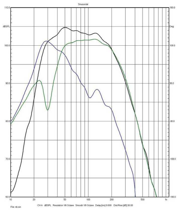

Oczywiście mogliśmy zweryfikować dolne częstotliwości graniczne – wg firmowych danych to 27 Hz dla GE1 i 34 Hz dla CE1TX. Wartości bardzo obiecujące… i prawdziwe dla spadków (względem poziomu średniego) około 6 dB. Brawo! Obydwie charakterystyki można też zmieścić w ścieżkach +/-3 dB, praktycznie na wszystkich osiach, odpowiednio od 30 Hz i 38 Hz. Szczegóły strojenia bas-refleksów przedstawiają dodatkowe rysunki (pomiarów w polu bliskim).
Bas-refleks GE1 dostrojono do 30 Hz, na co jednoznacznie wskazuje odciążenie na charakterystyce głośnika. Niski rezonans samych głośników w dużej obudowie spowodował, że mimo tak niskiego jej strojenia otwór promieniuje bardzo silnie, szczyt jego charakterystyki (też przy 30 Hz) odpowiada maksymalnemu poziomowi z głośników.
Charakterystyka wypadkowa ma swój szczyt przy 50 Hz, gdzie efektywnie dodaje się promieniowanie z otworu i głośników. Lekki dodatkowy rezonans na charakterystyce ciśnienia z otworu (przy 130 Hz) to prawdopodobnie ślad fali stojącej, generowanej w wysokiej obudowie (słabej dzięki wprowadzonym tam pułapkom).
Charakterystyka sekcji niskotonowej szybko zwiększa swoje nachylenie do ok. 24 dB/okt. (w oktawie 300 Hz – 600 Hz); takie jest nachylenie samego filtra dolnoprzepustowego. Pomiar charakterystyki głośnika średniotonowego w polu bliskim (którego nie pokazujemy) również ujawnił stromy spadek (ponad 20 dB w oktawie 100 Hz – 200 Hz) i przecięcie z charakterystyką sekcji niskotonowej przy 250 Hz – dokładnie zgodnie z informacjami producenta. Dotyczy to obydwu konstrukcji.
CE1TX mają jednak (ale zgodnie z oczekiwaniami) wyżej strojony bas-refleks – do 39 Hz, tym razem na górnym zboczu charakterystyki z otworu nie ma już żadnych artefaktów. Charakterystyka wypadkowa biegnie równiutko do 50 Hz. W obydwu przypadkach kształt krzywych z otworu wskazuje na zastosowanie "komfortowo" dużych objętości obudowy w stosunku do parametrów głośników, i na ich odpowiednio silne układy magnetyczne, aby zapewnić dobrą odpowiedź impulsową.
Zgodnie z informacjami producenta, czułość GE1 wynosi 88 dB, a CE1TX – 85 dB. To wartości dość typowe dla konstrukcji tej wielkości (z wyjątkiem układów z przetwornikami tubowymi), chociaż ze względu na swoją "prawdomówność" TAD może przegrywać z konkurencją, gdy zainteresowani będą porównywać dane "katalogowe", a nie rzeczywiste wartości zmierzone w niezależnych testach (a tych jest niewiele…).
Podkreślmy więc, że obydwie konstrukcje nie odstają od peletonu pod tym względem i nie domagają się też wzmacniaczy o niezwykłej "wydajności prądowej", chociaż teoretycznie niektórym może nie podobać się wysoki szpic przy 3 kHz/4 kHz (duże kąty fazowe). Trochę zaskakująco wygląda natomiast informacja o maksymalnej mocy, jaką możemy dostarczyć – bez względu na normę, jaką zastosowano, dziwi niewielka różnica między obydwoma konstrukcjami – 250 W dla GE1 i 200 W dla CE1TX.
Wydawałoby się, że zastosowanie dwóch, zamiast jednego niskotonowego, niemal podwoi moc znamionową całego zespołu, ale być może znacznie większa obudowa bardziej "eksploatuje" głośniki niskotonowe (większa amplituda przy niższych częstotliwościach rezonansowych) i nie można do nich dostarczyć znacznie więcej mocy niż do jednego w CE1TX.
Jeszcze raz spójrzmy na pomiary w polu bliskim i charakterystyki samych głośników (zielone) i porównajmy – przy 10 Hz (to nieważne, że ich nie słyszymy) charakterystyka głośnika GE1 leży 6 dB wyżej niż CE1TX, przy 20 Hz – 4 dB. To duża różnica.
Za niższą częstotliwość graniczną GE1 trzeba więc "zapłacić" mocą. Ostatecznie jednak GE1 będą w stanie zagrać ponad dwa razy głośniej dzięki dwa razy wyższej czułości (przy nieco wyższej mocy i takiej samej impedancji).
Skąd w takim razie wzięła się dwa razy wyższa czułość GE1? Spowodowało ją zastosowanie pary głośników niskotonowych, co przy takiej samej impedancji ich zespołu (w stosunku do impedancji CE1TX) daje 3 dB premię wynikającą ze zwiększenia rezystancji promieniowania – to fenomen czysto akustyczny, którego nie będziemy tutaj objaśniać.

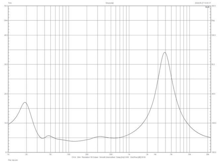

Tę zmianę widać jedynie na charakterystyce impedancji, która pozwala też stwierdzić, że nie zmieniono wyraźnie sposobu działania zwrotnicy – różnice są minimalne, wysoki szczyt pozostaje przy 4 kHz, mimo to na charakterystyce przetwarzania zmienił się rozkład drobnych zafalowań w zakresie średnich częstotliwości, a przede wszystkim zmniejszyły się najwyraźniejsze nierównomierności w zakresie wysokich tonów, co wskazuje na modyfikacje w obrębie samego modułu koncentrycznego, zmniejszenie wpływu krawędzi odbijających, "wygładzenie" jego powierzchni. Wcześniej różnica między szpicem przy 12 kHz a dołkiem przy 15 kHz wynosiła aż 8 dB, a teraz – tylko 3 dB.
