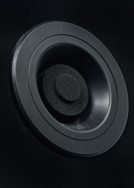

Niepozorne zatyczki mają wielką moc sprawczą - radykalnie zmieniają charakterystyki w zakresie niskich częstotliwości.
Żeby ją "uelastycznić", KEF daje w komplecie zatyczki zmieniające strojenie bas-refl eks w kierunku jego "uciszenia", jednak nie zawsze daje to najlepsze rezultaty - bas się uspokaja, ale "wysusza", brzmienie traci ciepło i soczystość.

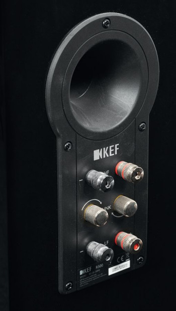

Pomiędzy parami zacisków znajduje się para pokręteł - przełączników zastępujących typowe zewnętrzne zwory. Bardzo wygodne, tylko jak zrobić upgrade takich zwor...?

KEF przygotował tani, prosty i skuteczny sposób regulacji charakterystyki w zakresie niskich częstotliwości. Umieszczenie w otworze bas refleks walca z gąbki (dość gęstej), poprzez zmniejszenie powierzchni otworu, przestraja układ do niższej częstotliwości granicznej (to ogólna zasada w projektowaniu bas-refleksów). Dodanie korka (prawie) zupełnie zamyka obudowę.
Zmiany charakterystyk nie są delikatne - są bardzo poważne. Teoretycznie mamy do dyspozycji w sumie nawet więcej niż trzy wymienione opcje - każdy z głośników niskotonowych pracuje we własnym systemie bas-refleks, więc każdy z nich można regulować niezależnie; aż takie kombinowanie jest jednak w praktyce niepotrzebne.
