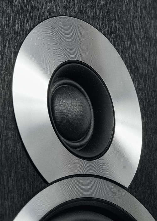

Głośnik wysokotonowy to "zwyczajna" tekstylna kopułka i, na całe szczęście, działa też zwyczajnie. Charakterystyka w tym zakresie jest nawet lepsza niż z tweetera droższych Venere.

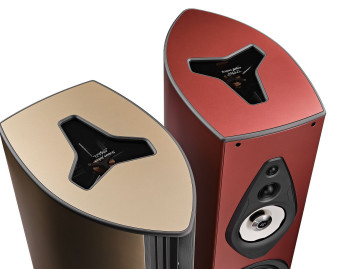

Sonus poszedł w inną stronę - panele boczne, determinujące opcję i kolorystykę całości, dostępne w siedmiu wariantach, są wymienne - użytkownik może sam, w kil ka sekund, zdjąć je, założyć i dokupić sobie inne. Tym sposobem kolumny Sonus faber Chameleon T mogą "na bieżąco" zmieniać wygląd, dopasowując się do sezonowej mody, otoczenia, gustu lub chwilowego kaprysu właściciela.
Kaprysy nie będą bardzo tanie, ale i nie będą rujnujące - komplet paneli (do pary kolumn) kosztuje 2000 zł w przypadku sześciu wersji lakierowanych na wysoki połysk (biały, czarny, czerwony, pomarańczowy, metaliczny szary i metaliczny niebieski), tylko komplet paneli orzechowych, będący nowością, kosztuje zaskakująco dużo - 5000 zł - ale mamy tu do czynienia z wykonaniem typowym dla droższych kolumn Sonusa (oddzielnie fornirowane segmenty). Taka wersja oczywiście nie mieści się pod względem ceny w oficjalnych ramach tego testu.
W cenniku polskiego dystrybutora występuje też wersja bez paneli bocznych (Chameleon T "Body" kosztująca 8000 zł), ale, jak się dowiedziałem w rozmowie, nie można ich kupić bez paneli (co jest też napisanie na stronie Sonusa), zawsze na dzień dobry trzeba wyłożyć 10 000 zł. Po co w cenniku występuje niedostępna w sprzedaży wersja "Body" (dotyczy to również podstawkowego Chameleona B i centralnego C) - nie udało się wyjaśnić.

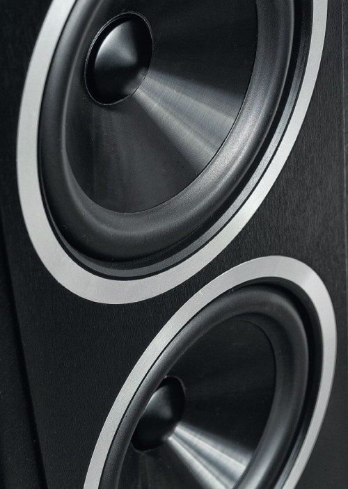

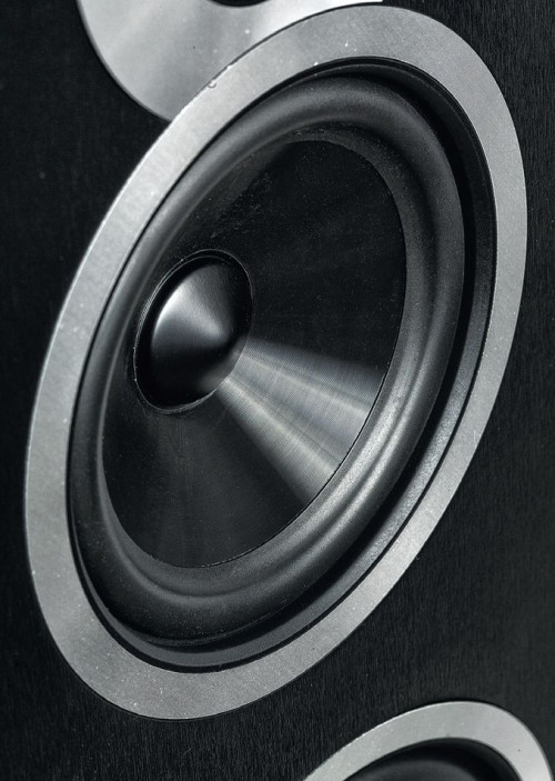

Para 18-cm głośników to dzisiaj najczęściej spotykany skład sekcji niskotonowej w prostych układach trójdrożnych.

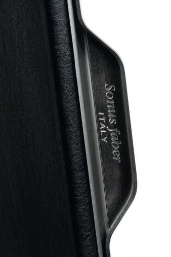

Pozostałe ścianki są zawsze czarne - obleczone sztuczną skórą, na froncie dodatkowo przykrytą cienkim panelem z tworzywa, którego "drapana" powierzchnia imituje aluminium.

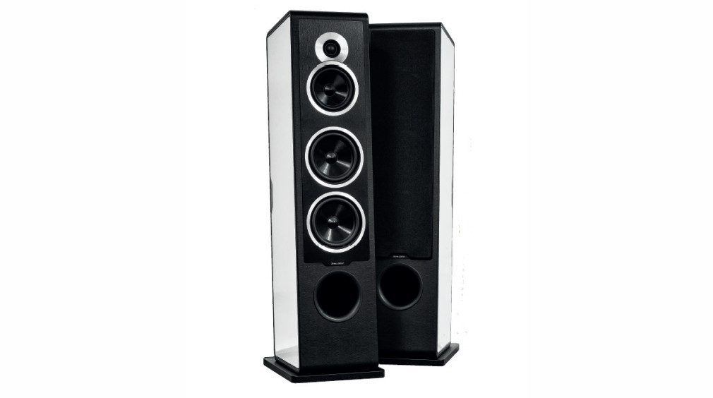

Pod względem elektroakustycznym Sonus faber Chameleon T to konwencjonalny układ trójdrożny w obudowie bas-refleks. Zarówno dwa 18-cm niskotonowe, jak i 15-cm średniotonowy mają membrany polipropylenowe - to dość proste przetworniki (chociaż producent zapowiada "free compresion basket", sprowadza się to do kilku otworów w blaszanym koszu, pod dolnym zawieszeniem). Kopułka jest tekstylna, o średnicy 29 mm.
Pod opisem każdego głośnika firma dodaje "Sonus Faber design", ale nie oczekujmy tutaj technicznych rewelacji i pokrewieństwa z droższymi, wysublimowanymi konstrukcjami. Sama wielkość konstrukcji, staranność wykonania i oryginalny pomysł wzorniczy, no i oczywiście marka, powodują, że Chameleon T jest propozycją wystarczająco atrakcyjną, aby jej posłuchać.

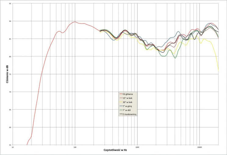

Laboratorium Sonus Faber CHAMELEON T
Wśród wszystkich kolumn tego testu Chameleon T może najlepiej służyć jako przykład strojenia "fizjologicznego"; ten wątek pojawił się w komentarzu laboratorium Arii 926 Focala, ale tutaj mamy jeszcze bardziej rasowego przedstawiciela tego "gatunku".
Pomijając lokalne nierównomierności, a także spadek poniżej 100 Hz, wynikający z naturalnych ograniczeń głośnika, główna część charakterystyki przypomina tzw. krzywe izofoniczne (ten temat objaśniam dokładniej obok). Mamy więc wyraźne obniżenie w zakresie 1–3 kHz dla charakterystyk mierzonych na wszystkich osiach, ale już ich dodatkowe rozejście się nie jest działaniem celowym, lecz efektem lepszej lub gorszej korelacji fazowej między głośnikiem średniotonowym a wysokotonowym – znajdujemy się przecież w zakresie częstotliwości podziału.
Inaczej niż w przypadku Studio 148 ProAca, gdzie widzieliśmy głębokie, ale wąskopasmowe osłabienie jednej z charakterystyk, teraz zmiany zachodzą szerzej (na szczęście nie są głębokie), co jest pochodną zastosowania łagodnych filtrów niższego rzędu, które dopuszczają do wspólnej pracy obydwu głośników w szerokim zakresie – ale wspólna praca nie oznacza zawsze efektywnej współpracy...
Charakterystyka wypadkowa leży więc najwyżej wtedy, gdy fazy promieniowania obydwu głośników są zgodne; a najniżej – gdy są najbardziej przesunięte. W tym przypadku najwyższy poziom mamy na osi +7 st. (gdybyśmy siedzieli dość wysoko), a wraz z obniżaniem wysokości, na jakiej znajdował się mikrofon, osłabienie przy 2–5 kHz pogłębia się, przy okazji dołek przy 4 kHz sygnalizuje, gdzie chowa się częstotliwość podziału (przecięcie charakterystyk obydwu głośników; producent podaje 2,5 kHz, czemu trzeba zaprzeczyć).
Warto ten obrazek skojarzyć z lekkim pochyleniem kolumny, będącym przecież integralnym składnikiem projektu. Zwykle takie pochylenie ma służyć ustawieniu najlepszego promieniowania na osi głównej (z założenia równoległej do podłoża i biegnącej w kierunku słuchacza, a nie ponad nim), co prawda można założyć, że i w tym przypadku charakterystyka widoczna na osi głównej jest uznana przez konstruktora za najlepszą, ale wyższe ciśnienie na osi +7 st. pozwala też podejrzewać, że właśnie na tym kierunku brzmienie jest lepiej "wypełnione", a pokryłoby się ono z osią główną, gdyby kolumna nie została pochylona.
Z kolei w płaszczyźnie poziomej, pod kątem 30O, charakterystyka obniża się nie tylko w najwyższej oktawie, ale i w omawianym zakresie, więc wskazówki dotyczące ustawienia są następujące: skręcić kolumny w stronę miejsca odsłuchowego (niekoniecznie bardzo dokładnie, ale nie trzymać ich równolegle) i siadać raczej trochę wyżej niż niżej, ewentualnie delikatnie kolumnę "spionizować" za pomocą regulowanych kolców. Aha, nie trzeba zdejmować maskownicy – zachowuje się bardzo grzecznie, niemal nie widać jej wpływu.
Charakterystyka w zakresie niskich tonów wygląda ładnie, grzbiet w okolicach 100 Hz jest łagodny, nachylenie zbocza zwiększa się powoli, spadek -6 dB względem poziomu średniego notujemy przy 38 Hz (producent deklaruje pasmo przenoszenia 38 Hz – 25 000 Hz, bez podania spadku, ale pewnie szukał właśnie punktów -6 dB, więc jest w tej mierze bardzo dokładny).
Porównałem charakterystykę Chameleona T z charakterystyką Venere 3.0 (modelu również przez nas testowanego, a więc mierzonego w tych samych warunkach). Co tu dużo mówić: charakterystyka znacznie tańszego Chameleona T jest ładniejsza, trudno mieć wątpliwości, że to staranniej zestrojone kolumny.

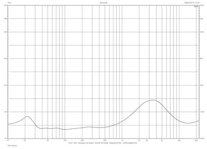

Również czułość nowej konstrukcji jest wysoka, natomiast impedancja znamionowa to typowe 4 omy, z ok. 3-omowym minimum przy ok. 100 Hz. Na charakterystyce impedancji nie widzimy drugiego bas-refleksowego wierzchołka, który najprawdopodobniej został usunięty działaniem specjalnego filtra linearyzującego w zwrotnicy.
Sugerowana moc wzmacniacza to 40–250 W, równocześnie Sonus podaje maksymalne napięcie (22 V), z czego łatwo policzyć moc – przy 4 omach będzie to 120 W.
