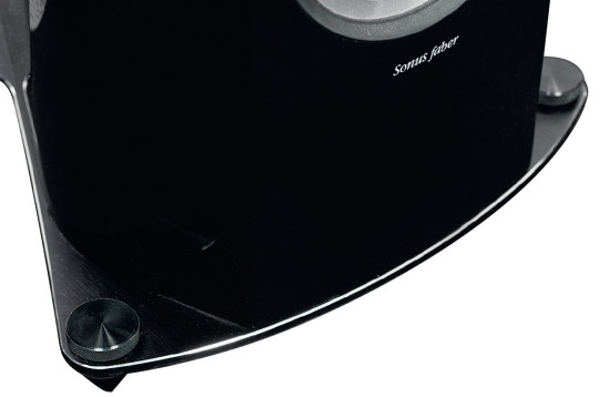

Dolną płytę, inaczej niż w pozostałych dwóch modelach wolnostojących serii Venere (gdzie zastosowano tafl ę szkła), wykonano z płyty aluminiowej.
