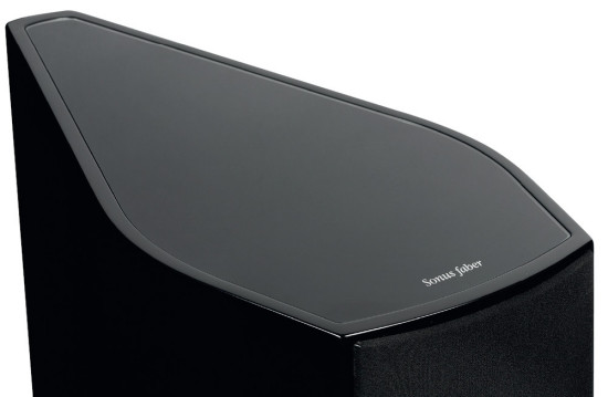

Górną ściankę ozdobiono szklaną płytą - to rozwiązanie obecnie często stosowane przez Sonusa, eleganckie zarówno w połączeniu z lakierem fortepianowym, jak i naturalnym drewnem. Sam kształt obudowy jest bardzo atrakcyjny, a przy tym sensowny akustycznie.

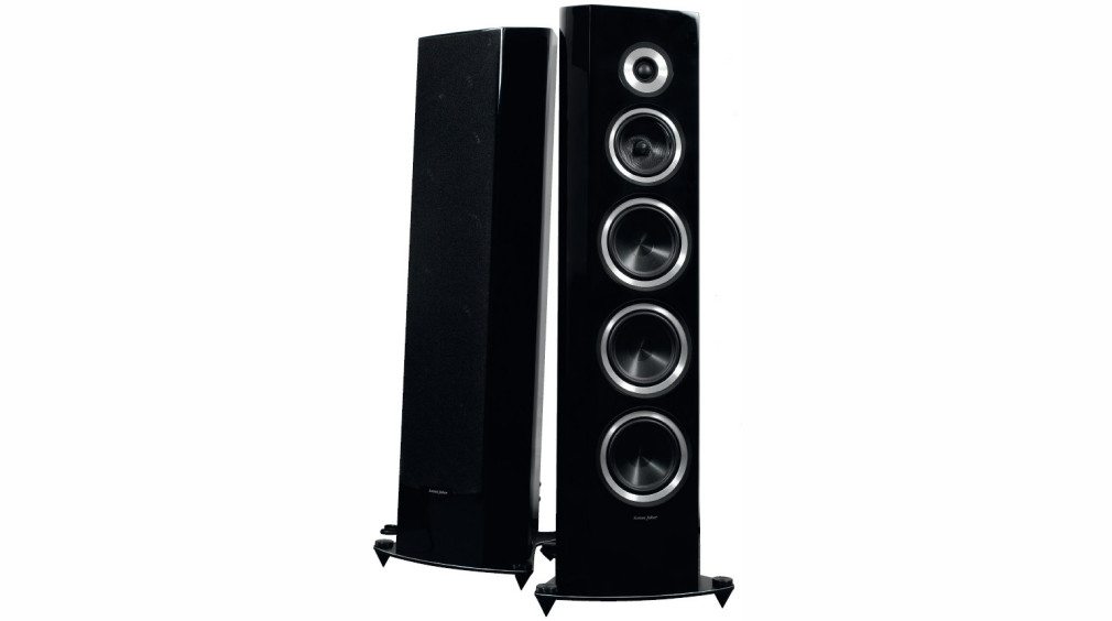

Sonus faber Venere S (S od Signature, ale sam producent częściej używa skrótu) na pierwszy rzut oka mogą wydawać się dość prostym rozwinięciem Venere 3.0, które przez pewien czas były najwyższym modelem w serii (na stronie producenta, ich opis nadal wita nas deklaracją, że to flagowiec serii - proszę poprawić). Może z rynku docierały sygnały, że niektórzy klienci oczekują czegoś jeszcze większego, a może od początku był taki zamiar?
Ze swoją ceną Venere S dobrze wchodzi w dość dużą przestrzeń między Venere 3.0 a Olympicą 2. Wielkością nawet Olympicę 2 przerasta, i chociaż musi uznać jej wyższość w wyrafinowaniu, to w porównaniu z Venere 3.0, Signature jest konstrukcją nie tylko większą, ale i opartą na komponentach wyższej klasy.
Do pewnego stopnia podobnie wygląda pozycja CM10S2, najlepszej konstrukcji B&W w serii CM; może to już sprawdzony chwyt, że konstrukcja najwyższa w danej serii powinna być wyraźnie najlepsza i przez to nawiązywać kontakt z wyższą serią. Ośmielę się nawet zauważyć, że układem głośników na froncie Venere S przypomina trochę jedną znacznie większą konstrukcję...
Oczywiście byłoby przesadą twierdzić, że niewiele im brakuje do Lilium (kolumn circa dwadzieścia razy droższych), ale właściciel Sonus faber Venere S może poczuć pewną satysfakcję, skupiając uwagę na podobieństwach, a nie na różnicach.
Układ taki nie jest czymś niespotykanym u innych producentów, nie należy też utożsamiać go z konstrukcjami wyłącznie bardzo drogimi, ale w tym teście, i w takim kontekście, jest to chyba największa niespodzianka - właśnie Sonus faber dostarcza kolumnę najbardziej rozbudowaną, prawie największą (Piegi są jednak cięższe) i wykonaną nie mniej atrakcyjnie niż jakakolwiek inna. Trzy 18-cm głośniki niskotonowe współtworzą powierzchnię (emitującą niskie częstotliwości) większą niż w pozostałych modelach (wszędzie, w różnych konfiguracjach, na basie pracują tylko dwie 18-ki).
Membrana średniotonowa jest plecionką, ale nietypową, bo z włókna... polipropylenowego. Ciekawe połączenie tworzywa i struktury, które z techniki głośnikowej znamy od dawna, ale dotąd jako występujące alternatywnie.
Venere S - głośniki i obudowa
Powierzchnia to nie wszystko, ale nie ma też powodów sądzić, że 18-ki z Venere S są słabsze od innych. Objętość, jaką im przygotowano, też wydaje się odpowiednia, nie "wciśnięto" trzeciego niskotonowego do obudowy o objętości Venere 3.0, które są wyraźnie mniejsze. Wreszcie głośniki niskotonowe w kolumnach Sonus faber Venere S, mimo że również 18-cm, są inne niż w Venere 3.0 i Venere 2.5.
Tam ich membrany są polipropylenowe (co ułatwia zastosowanie jednego z nich w roli nisko-średniotonowego, w dwuipółdrożnych Venere 2.5), natomiast w Venere S - aluminiowe. To też żadna techniczna rewolucja, ale jednak... dalej posunięta specjalizacja i dowód na to, że projekt Venere S rządził się specjalnymi prawami.

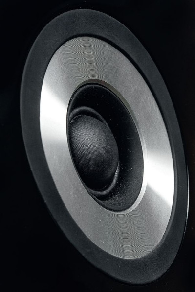

Głośnik średniotonowy nie jest już zupełnie inny (tym razem ten sam materiał membrany - polipropylenowa plecionka), ale też nie identyczny - korektor fazy ma kolor srebrzysty, a nie czarny (co do materiału się nie wypowiem).
Również wysokotonowy wygląda trochę inaczej, mimo że we wszystkich Venere jest to 29-mm jedwabna kopułka (Sonus deklaruje, że pochodzi z firmy DKM, a więc od renomowanego niemieckiego dostawcy - Dr. Kurta Mullera), to co najmniej jego "oprawa", w tym krótka tubka dookoła membrany, ma inny profil, co z całą pewnością ma wpływ na charakterystykę.
Różnica ta dotyczy zresztą wszystkich głośników (chociaż przy niskotonowych jej znaczenie akustyczne jest mniejsze), co ma związek ze zupełnie innym rozwiązaniem w zakresie "maskowania" koszy głośników i w ogóle wykonania frontu obudowy - w pozostałych modelach panel z tworzywa jest nakładany na całość i zasłania kosze głośników, natomiast w kolumnach Sonus faber Venere S, w sposób bardziej klasyczny, kosze są maskowane dodatkowymi pierścieniami.

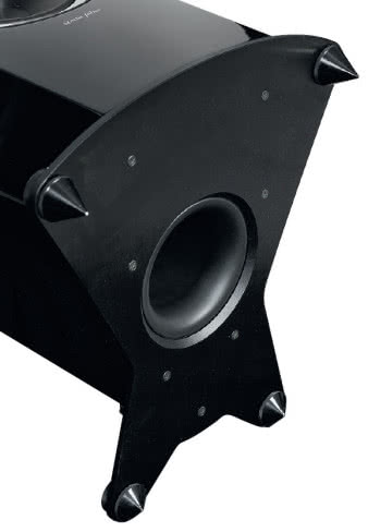

Dolna płyta, pod obudową (pełniąca rolę cokołu), w innych modelach szklana, została tutaj wykonana z aluminium (nie wiem, czy jest to rozwiązanie bardziej ekskluzywne, ale na pewno rodzi mniejsze obawy). W stosunku do pozostałych modeli Venere, zmieniono lokalizację otworu bas-refleks.
Zamiast na froncie, w formie szczeliny, teraz jest okrągły i znajduje się w dolnej ściance, ale inaczej niż w Elacu, ciśnienie wydostaje się spod cokołu, który opiera się na podłodze za pomocą odpowiednio wysokich kolców (dłuższych z przodu, krótszych z tyłu, co zapewnia zaplanowane przez konstruktora lekkie pochylenie obudowy do tyłu).
Obudowa Sonus faber Venere S jest jednokomorowa (nie licząc koniecznej, małej komory dla średniotonowego), trzy 18-ki pracują w jednym systemie rezonansowym, więc obsługujący go otwór musi mieć znaczną powierzchnię.
I ma - jego średnica (w świetle) wynosi 9 cm, jest też wyprofilowanie wylotu, a nawet sfazowanie płyty cokołu, dzięki czemu szumy turbulencyjne zostały chyba definitywnie wyeliminowane. Dostrojenie do odpowiedniej (tutaj wyjątkowo niskiej - 25 Hz) częstotliwości rezonansowej zapewnia długi (20-cm) tunel.

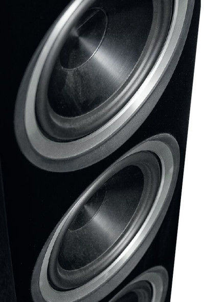

Głośniki niskotonowe mają membrany aluminiowe i tym zasadniczo różnią się od 18-ek pozostałych modeli Venere (również trójdrożnych Venere 3.0). Venere 3 S w wielu miejscach swojej konstrukcji potwierdzają, że są nie tylko Signature, ale Superior.

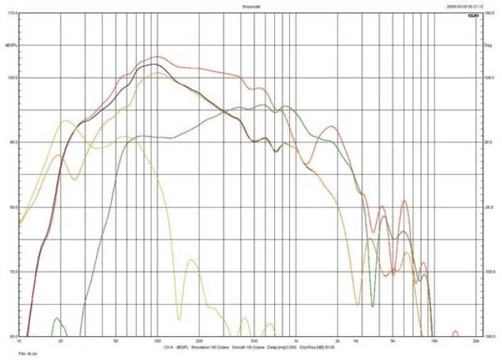

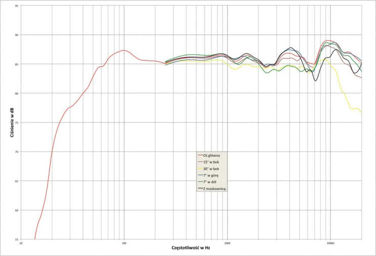

Imponująca konstrukcja z trzema niskotonowymi zapowiadała obfitość, a może nawet rozpasanie basu, jednak w próbach odsłuchowych był on "w normie", co potwierdzają pomiary. Technicznym powodem takiej sytuacji jest częściowo dość wysoka impedancja w zakresie niskotonowym. W konstrukcji z trzema niskotonowymi można by się spodziewać równoległego połączenia trzech standardowych przetworników 8-omowych, dla Venere S przygotowano jednak – prawdopodobnie – specjalne jednostki o wyższej impedancji, bowiem poziom w okolicach 100 Hz ma wartość ponad 5 Ω (taki efekt mogłoby dać połączenie równoległe głośników znamionowo 16-omowych lub 12-omowych). Oznacza to, że przez całą baterię niskotonową płynie mniejszy prąd i jest dostarczana mniejsza moc niż do np. do pary głośników niskotonowych FS 249.3, co mityguje skuteczność, chociaż pomaga jej zwiększenie całkowitej powierzchni promieniującej niskie częstotliwości (powodujący wzrost "czystej" efektywności, a nie czułości). Takie rozwiązanie pozwala więc osiągnąć żądany poziom efektywności przy wyższej, czyli "łatwiejszej" impedancji.

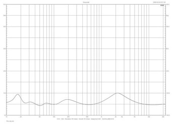

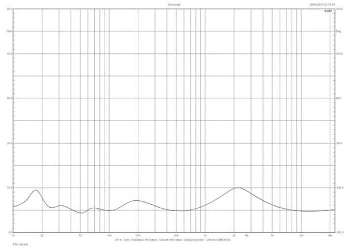

Venere S są obciążeniem najłatwiejszym w całym tym teście, można je kwalifi kować jako znamionowo 6-omowe, jednak producent podaje 4 Ω, nie wykorzystując doskonałej okazji, aby pochwalić się przygotowaną przez siebie sytuacją; zadanie ułatwia też wzmacniaczom niewielka zmienność impedancji. To dobry przykład "dydaktyczny", pokazujący, jak niewiele wiemy o rzeczywistym obciążeniu i zadaniu, jakie stoi przed wzmacniaczem, oceniając kolumny "na oko", mając nawet duże doświadczenie w analizowaniu konstrukcji.
Aby uniknąć nieporozumień, trzeba podkreślić, że użycie trzech niskotonowych, małych czy dużych, wcale nie jest gwarancją takiego rezultatu, kluczowy jest tu dobór ich impedancji i ostatecznie wypadkowa impedancja całego systemu, która w żaden sposób nie może być oceniona "na oko"; tak samo wyglądający układ, na trzech 8-omowych niskotonowych, miałby impedancję znamionową ok. 3 Ω i dwa razy wyższą czułość.

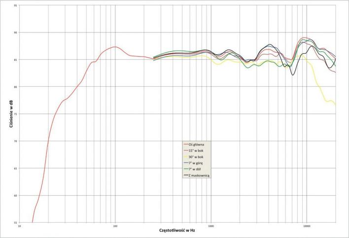

Zakres średnich tonów poprowadzony jest bardzo liniowo, w zakresie wysokotonowym widać lekkie zafalowania, ale to i tak pikuś w porównaniu z tym, co działo się w paru innych kolumnach tego testu. Ładne charakterystyki dostajemy w zasadzie na każdej z mierzonych osi, nawet pod kątem 30º, aż do 10 kHz jest bardzo dobrze. Mimo to pewna zmienność kształtu pozwoli użytkownikowi wybrać optymalne dla niego brzmienie. Pod kątem -7º (jeżeli usiądziemy nisko lub pochylimy kolumny) poziom w zakresie 2–7 kHz jest relatywnie najniższy (chociaż nie tak obniżony, jak w kilku innych kolumnach tego testu), przez co brzmienie może być delikatniejsze; pod kątem +7º (gdybyśmy kolumny "spionizowali") poziom jest najwyższy, a na osi głównej charakterystyka układa się tak, że aż do 7 kHz można ją zmieścić w ścieżce +/-1 dB – wybornie! Okolice 10 kHz są lekko podniesione, poziom przy 20 kHz jest taki, jak w głównej części pasma, i to na wszystkich osiach (oprócz 30º), więc wysokich tonów nie zabraknie.
Maskownica wprowadza pewne zmiany, ewentualnie może służyć do "utemperowania" wysokich tonów, ale zwiększa też nierównomierności. Porównałem charakterystyki Venere S z Venere 3.0. Testowane teraz, największe Venere, są zestrojone znacznie staranniej (jeśli za kryterium przyjąć liniowość), lepiej zrównoważone, obciążone tylko niewielkimi, lokalnymi nierównomiernościami i bardzo dobrze rozpraszają, w ogóle nie kaprysząc w zakresie częstotliwości podziału. To rzeczywiście, zgodnie z zapowiedziami producenta, kolumny wyższej klasy, cokolwiek nieprzyjemnego by to znaczyło dla pozostałych Venere.
Ponadto, przy omówionej już, łatwej, 6-omowej impedancji, mają bardzo przyzwoitą czułość 87 dB, są więc wszechstronnie uniwersalne i nie wymagają napinania się na jakiś wyjątkowo wydajny wzmacniacz. Producent rekomenduje moc wzmacniacza w zakresie 40–300 W, ale... jednocześnie podaje, że maksymalny poziom napięcia (w obciążeniu ciągłym) to 22 V, co na obciążeniu 6-omowym oznacza przecież moc tylko 80 W...
