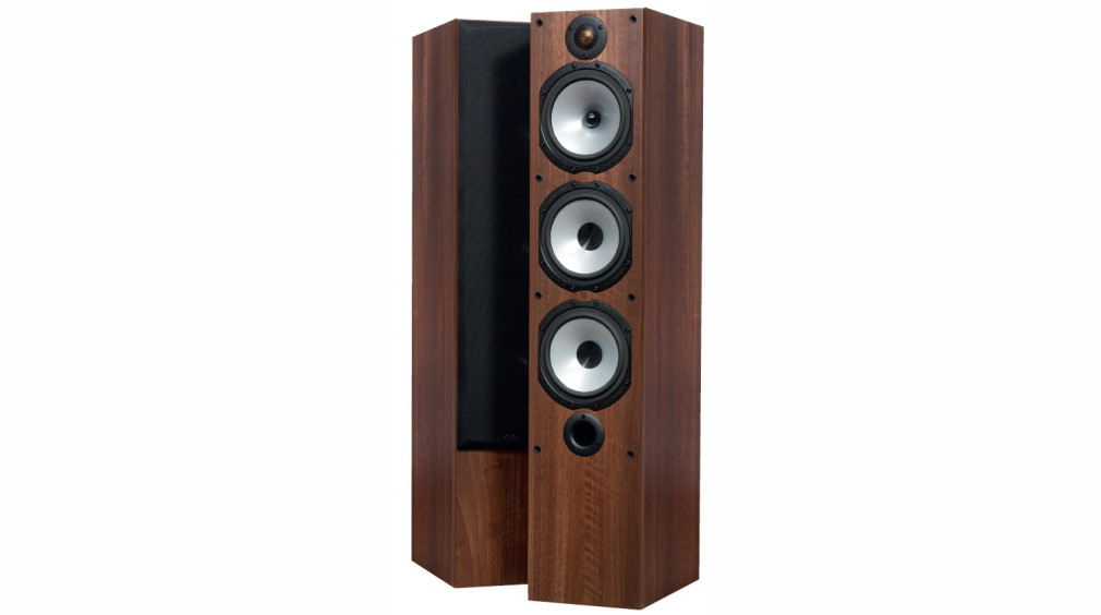

Firma Monitor Audio występuje na naszych łamach znacznie częściej niż wiele innych brytyjskich marek, które z powodów przedstawionych kilka stron wcześniej straciły na znaczeniu i impecie. Jako jedna z niewielu, w ciągu ostatnich kilkunastu lat znacznie wzmocniła swoją pozycję, przeganiając konkurentów, za którymi dawniej była daleko w tyle.
Wykonanie obudowy typowo niskobudżetowe, mocny układ głośnikowy (dwa niskotonowe, nisko-średniotonowy i wysokotonowy) z dwoma niezależnymi komorami bas-refleks. Na wyposażeniu zatyczki.
Zdecydowane podbicie w zakresie 50-200 Hz, regulacje (zatyczki bas-refleksów) obniżają poziom basu tylko w ograniczonym stopniu. Zakres średnio-wysokotonowy dobrze wyrównany. Czułość 86 dB (średnia z całego pasma, chociaż potencjał basu pozwoliłby ustalić charakterystykę na wyższym poziomie), impedancja znamionowa 4 omy (ale nie sprawi kłopotu większości wzmacniaczy).

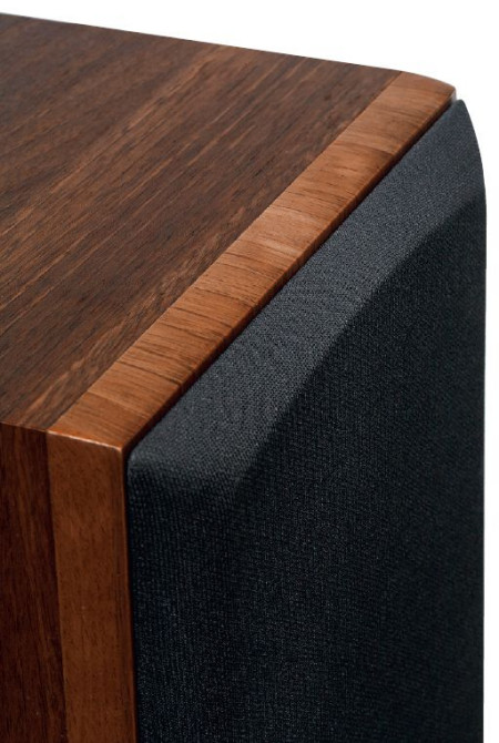

Monitor Audio znane jest z pięknych obudów, jednak w najtańszej serii - Monitor Reference - szału nie ma. Całość oklejono folią drewnopodobną (orzech), maskownice są mocowane na kołki.

Monitor Audio MR6 to konstrukcja największa i dość skomplikowana; drugi model wolnostojący serii Monitor Reference to MR4, na pierwszy rzut oka "czytelny" - układ dwuipółdrożny, na bazie dwóch 16-ek.
Natomiast MR6 ze swoimi trzema 16-kami wymaga dodatkowych informacji, aby rozpoznać jego konfigurację. Posługując się takimi samymi głośnikami, tak samo rozmieszczonymi, konstruktor wciąż miał wybór - czy szykować układ dwuipółdrożny, czy trójdrożny.
W roli głośnika średniotonowego (filtrowanego "od dołu") często pojawiają się głośniki o parametrach głośnika nisko-średniotonowego, więc nie można było wykluczyć układu trójdrożnego. W tym przypadku jest to jednak układ dwuipółdrożny, który można przedstawić jako rozwinięcie układu MR4, polegające na wzmocnieniu sekcji niskotonowej poprzez dodanie do niej drugiego głośnika.
Najwyżej położona 18-ka pracuje więc jako nisko-średniotonowa i w ten sposób niskie częstotliwości przetwarzają wspólnie wszystkie trzy 16-ki, z pewnością generując dużo basu (ale nie przesądzając, czy będzie on sięgał bardzo nisko, bo to nie zależy od liczby głośników).

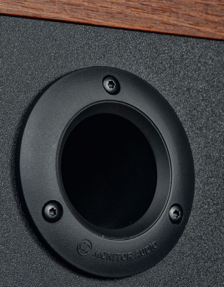

Drugi tunel bas-refl eks wyprowadzono z komory głośnika nisko-średniotonowego. MR6 generują obfi ty bas, który tylko do pewnego stopnia można poskromić, zamykając otwory (zatyczki w komplecie).
Drugi tunel bas-refleks wyprowadzono z komory głośnika nisko-średniotonowego. MR6 generują obfi ty bas, który tylko do pewnego stopnia można poskromić, zamykając otwory (zatyczki w komplecie).

Głośniki niskotonowe pracują we wspólnej komorze bas-refleks, z otworem widocznym na przedniej ściance, natomiast nisko-średniotonowy - w swojej własnej, z otworem wyprowadzonym na tylnej ściance.
Obydwie komory zostały dostrojone do różnych częstotliwości rezonansowych; komora niskotonowych jest oczywiście większa (to naturalne, skoro pracują w niej dwa głośniki), ale wyprowadzono z niej tunel o takiej samej średnicy (4 cm), jak z ok. dwa razy mniejszej komory głośnika nisko-średniotonowego.
Przy tunelach o takiej samej długości prowadziłoby to do ustalenia wyraźnie rozbieżnych częstotliwości rezonansowych, a to z kolei oznaczałoby zbyt duże przesunięcia fazowe między obydwoma podsystemami. Aby więc "zbliżyć" je do siebie, tunel komory nisko-średniotonowej jest dłuższy (15 cm vs 10 cm), wciąż jednak komora ta jest dostrojona trochę wyżej niż dolna.
Do akcji mogą jednak zostać włączone piankowe pierścienie i zatyczki, które będą zmieniać indywidualne charakterystyki obydwu podsystemów - każdy z nich można przytłumić (przestroić do niższej częstotliwości rezonansowej) za pomocą pierścienia, albo całkowicie zamknąć.

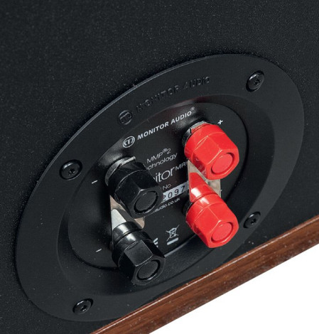

Podwójne gniazdko jest ustawione bardzo nisko, kable nie będą "wisieć", ale natychmiast ułożą się na podłodze.

Droższe kolumny Monitor Audio od dawna słyną z pięknego wykonania obudów, wielu wersji kolorystycznych, bazujących na zastosowaniu naturalnych fornirów, ale nie będziemy przecież zdziwieni i obrażeni, że najtańsze produkty, czyli seria MR, nie ma z luksusem wiele wspólnego. Wykonanie jest przyzwoite i standardowe dla tego zakresu cenowego. Do wyboru są dwie opcje oklejone drewnopodobną folią winylową - czarna (black ash) i orzechowa.
W materiałach firmowych przeczytamy, że jedną z zalet MR6 jest "ultrasmukła linia". To przesada - Monitor Audio MR6 nie są opasłe, ale nie wyróżniają się szczególnie szczupłą sylwetką na tle konkurentów.
Dalej czytamy, że "przeprojektowane cokoły zapewniają stabilność i nowoczesny wygląd", ale cokołów nie ma żadnych; ani z dostarczonymi do testu egzemplarzami, ani na firmowych zdjęciach... I nie są koniecznie potrzebne, bo kolumna o podstawie 20 x 30 cm stoi dostatecznie stabilnie bez dodatkowego podparcia, a cokoły tanich kolumn zwykle nie dodają im elegancji.
Maskownica jest trzymana przez klasyczne kołki, które lepiej wtapiają się w czarne, niż w orzechowe tło, na którym lepiej wyglądają też srebrzyste membrany i złota kopułka. Lubię okleinę orzechową, ale naturalną; w tym przypadku ciekawsza wydaje się wersja czarna.

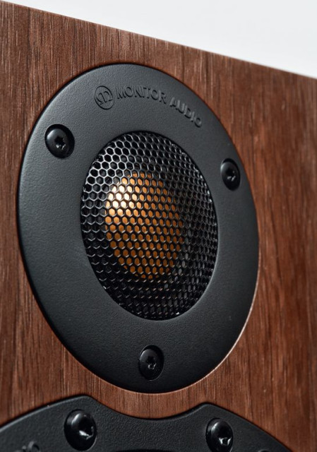

Kopułka metalowa C-CAM (aluminiowo-magnezowa, anodyzowana złotem) jest stosowana przez Monitor Audio już od ćwierć wieku.

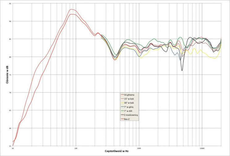

Rys. 2. Monitor Audio MR6 - charakterystyka przetwarzania w całym pasmie akustycznym, na różnych osiach.

Dwukomorowa konstrukcja MR6, wraz z dostarczanymi w komplecie zatyczkami, pozwala na wiele opcji strojenia bas-refleksu. "Przećwiczyliśmy" kilka z nich, w tym dwie "skrajne" - z obydwoma otworami pracującymi i obydwoma zamkniętymi.
Różnice (charakterystyk) są widoczne, ale niewielkie, a rezultaty dla wszystkich pozostałych opcji mieszczą się pomiędzy nimi, dlatego zrezygnowaliśmy z ich pokazywania, aby nie "zawracać głowy". Wyjaśnijmy tylko, że relatywnie niewielkie zmiany wynikają z tego, że nawet bas-refleksy całkowicie otwarte promieniują dość słabo, na skutek ustalenia niskich częstotliwości rezonansowych (zwłaszcza sekcji niskotonowej, która ma tutaj największe udziały - 30 Hz).
Bardzo wysoki poziom w okolicach 100 Hz wynika ze współpracy w zakresie basowym aż trzech przetworników (dwóch niskotonowych i nisko-średniotonowego). Ciśnienie z bas-refleksu może dodać jeszcze jeden-dwa decybele, ale nawet przy pracy układu zamkniętego, z dobrocią Qtc ok. 0,7, basu będzie dużo, a nawet za dużo.
Wyeksponowanie zakresu 50-200 Hz wynika też z dość niskiego filtrowania dolnoprzepustowego sekcji niskotonowej i ustalenia niskiego poziomu w zakresie średnio-wysokotonowym; gdyby był on wyższy (wydaje się, że to teoretycznie możliwe), wówczas bas nie byłby tak uprzywilejowany, a skuteczność całego zespołu byłaby wyższa.
Dla konstruktorów istotny będzie jeden "detal" - lokalny dołek przy 400 Hz, który w układach dwuipółdrożnych jest objawem zbyt dużego przesunięcia fazowego pomiędzy sekcją niskotonową a średniotonową, wywołanego właśnie wczesnym filtrowaniem tej pierwszej. W ten sposób, mimo basowej "nadwyżki", średni poziom w całym pasmie to tylko 86 dB, a z takim potencjałem, przy innym strojeniu (zwrotnicy), można by się wspiąć na pułap co najmniej 88 dB.
Z drugiej strojny, w takiej sytuacji spadek -6 dB, odliczany od poziomu średniego, pojawia się przy niskich 35/40 Hz (bas-refleks/ obudowa zamknięta), a przy wyższej czułości w całym pasmie, leżałby oczywiście wyżej, ale to już raczej kwestia "formalna". Charakterystyka powyżej 500 Hz jest nieźle wyrównana, różnice między poszczególnymi krzywymi, mierzonymi pod różnymi kątami, są umiarkowane, jednak ze względu na jej ogólnie niski poziom (względem niskich częstotliwości), korzystne wydaje się wykorzystanie tej, która leży najwyżej, a więc na osi -7° (w dół) - w tym celu należy kolumny lekko pochylić do tyłu. Maskownica wprowadza dobrze widoczne w pomiarach, ale niekoniecznie wyraźnie słyszalne, wąskopasmowe osłabienie przy ok. 5 kHz.

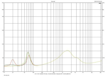

Minimum charakterystyki impedancji przy ok. 140 Hz ma wartość odrobinę wyższą od 4 Ω, jednak impedancja znamionowa wciąż powinna być określona jako 4 Ω, z uwagą, że jest to obciążenie mało wymagające (również dlatego, że w całym pasmie nie pojawiają się gwałtowne zmienności). W zakresie niskotonowym widać dwie krzywe - dla bas-refleksów pracujących (szczyty przy 20 Hz i 70 Hz), i obudowy zamkniętej (pojedynczy szczyt przy 65 Hz).
