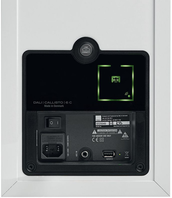

Bezpośrednio do Callisto 6 C możemy doprowadzić sygnał analogowy liniowy (np. z przedwzmacniacza), ale wewnątrz zostanie on skonwertowany na cyfrowy; rekomendowane jest połączenie bezprzewodowe z Sound Hubem, zapewniające transmisję 24/96 i dostęp do wielu źródeł sygnału.

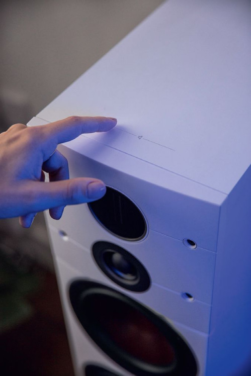

Głośność można regulować na wielu poziomach – w źródłach, pilotem, gałką Sound Huba, a także sensorem w samych kolumnach.

Zestaw pomiarów Callisto 6 C, ze względu na ich aktywną konstrukcję, nie obejmuje charakterystyki impedancji (impedancja wejściowa dla sygnału liniowego, podawanego na wejście analogowe, jest bardzo wysoka - 5 kΩ), w związku z brakiem konieczności (a nawet możliwości) podłączenia zewnętrznego wzmacniacza temat impedancji od strony użytkowej w zasadzie nie istnieje, podobnie jak temat efektywności - oczywiście same przetworniki mają określoną efektywność, która wraz z maksymalną dostarczaną do nich mocą determinuje maksymalne natężenie dźwięku, ale jego ustalenie w laboratorium wiązałoby się z zagrożeniem uszkodzenia (przy dostarczeniu mocy na granicy wytrzymałości głośników). Sam producent informuje, że jest to wartość 110 dB (oczywiście nie jest to parametr tożsamy z efektywnością/czułością, którą określa się przy 1 W/2,83 V).
