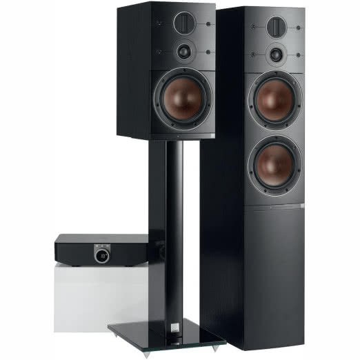

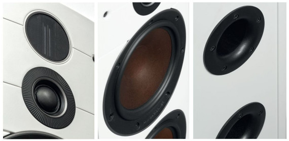

Dali Callisto 6 C wyglądają... dziwnie. Na pierwszy rzut oka nie zdradzają swoich właściwości i zaawansowania. Producent najwyraźniej nie chciał "nabijać" kosztów luksusowym wykonaniem (stąd o high-endzie nie ma mowy), skrzynka jest więc wykonana w standardzie, powiedzmy, średniobudżetowym (chociaż producent rozpływa się nad zastosowaną folią winylową najwyższej jakości, jakiej podobno nie spotkamy w tym zakresie ceny... bo faktycznie, kolumny za ponad dziesięć tysięcy są już oklejane naturalnym fornirem), mimo to chciał Callisto 6 C jakoś wizualnie wyróżnić z tłumu "normalnych", pasywnych kolumn Dali. Udało mu się, moim zdaniem, średnio.
Zamiast wspólnej oprawy, głośniki wysokotonowe, tworzące "hybrydowy moduł wysokotonowy", charakterystyczny dla większości konstrukcji firmy, zostały wzorniczo odseparowane, a ich okrągłe fronty i ozdabiające pierścienie nie są do końca zunifikowane.
Maskownica jest wizualnie podzielona na trzy kwadraty, chociaż faktycznie stanowi jeden element mocowany, niestety, na kołki, a nie na magnesy; o ile dolne gniazda kołków znajdują się w obrębie koszy nisko-średniotonowych, i dzięki temu stapiają się z jego tłem, o tyle górne są zainstalowane bezpośrednio w przedniej ściance i bardzo widoczne w białej wersji kolorystycznej. Ich znaczenie podkreślają jeszcze poziome "rysy" biegnące na ich wysokości przez całą szerokość obudowy.
Większa dylatacja oddziela sekcję wysokotonową od nisko-średniotonowej, a dwie kolejne, znowu delikatniejsze linie, pojawiają się poniżej tych ostatnich, na granicy obszaru zajmowanego przez maskownicę, gdzie zainstalowano linijkę diod - mających już ścisły związek z konstrukcją Dali Callisto 6 C. Nieraz chwaliłem, a nawet podziwiałem skandynawski, nowoczesny design Dali, tym razem do mnie nie przemawia. Może to jakaś wizja, zapowiedź nowego trendu, którego jeszcze nie czuję.

A teraz do rzeczy. Dokończmy rzecz o głośnikach. Poza zmianą "dekoracji", układ jest bardzo typowy dla Dali, co zresztą sygnalizuje już "szóstka" w nazwie modelu - w każdej innej serii też przypisana konstrukcji z parą 18-ek; zwykle są one filtrowane jak w układach dwuipółdrożnych. Dodatkowy wstęgowy wysokotonowy zaczyna przetwarzać w najwyższej oktawie, przez co formalnie układ staje się trzyipółdrożny. Jednak w Callisto 6 C jest wyjątkowo inaczej, o czym dalej.
Po dokładniejsze opisy, dlaczego Dali stosuje parę wysokotonowych, możemy odesłać do wielu poprzednich testów, podobnie jak po wyjaśnienie, dlaczego membrany nisko-średniotonowych mają kolor brązowy... W Dali Callisto 6 C nie są to jednak standardowe przetworniki, jakie Dali stosuje w pasywnych konstrukcjach; rozwiązanie aktywne i bezprzewodowe nie tyle wymuszało zmiany i adaptacje, co pozwoliło na zoptymalizowanie parametrów przetworników, przede wszystkim nisko- -średniotonowych, do takich właśnie warunków.
Warto też podkreślić fakt, że głośniki nisko-średniotonowe mają układy magnetyczne typu SMC, które są tymi "lepszymi" w konstrukcjach Dali (kilka lat temu zaczęły karierę od referencyjnej serii Epicon, aby potem "schodzić" do coraz niższych serii). O tej technice też już nieraz pisaliśmy, nietrudno będzie więc znaleźć informacje w innych testach Dali.
Natomiast specyfika nisko-średniotonowych Dali Callisto 6 C polega na przygotowaniu zawieszenia o wyjątkowo liniowej charakterystyce (podatności w funkcji wychylenia), na co pozwala pełna kontrola nad sygnałem dostarczanym do głośnika - nie trzeba go zabezpieczać przed przeciążeniem zawieszeniem "progresywnym", które hamuje ruch proporcjonalnie do wychylenia.

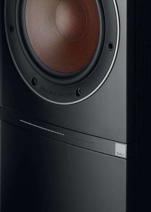

Poziom głośności jest wyświetlany szeregiem diod na froncie kolumny.
Obudowa jest prosta i solidna - wszystkie ścianki przygotowano z 25-mm MDF-u, dodając wewnątrz trzy wieńce; trochę zaskakuje, że obudowa jest jednokomorowa, bo jej podział sugerują nie tylko dwa otwory bas-refleks (na tylnej ściance), co przede wszystkim praktyka Dali, które zwykle obudowy podobnych układów dzieli, zresztą chwaląc się tym, podkreślając skuteczność takiego zabiegu w celu redukcji fal stojących. Tutaj komora jest wspólna dla obydwu nisko-średniotonowych, więc oczywiście tworzy się w ten sposób jeden układ rezonansowy, bez względu na liczbę wyprowadzonych otworów.

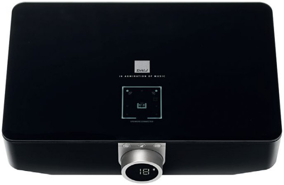

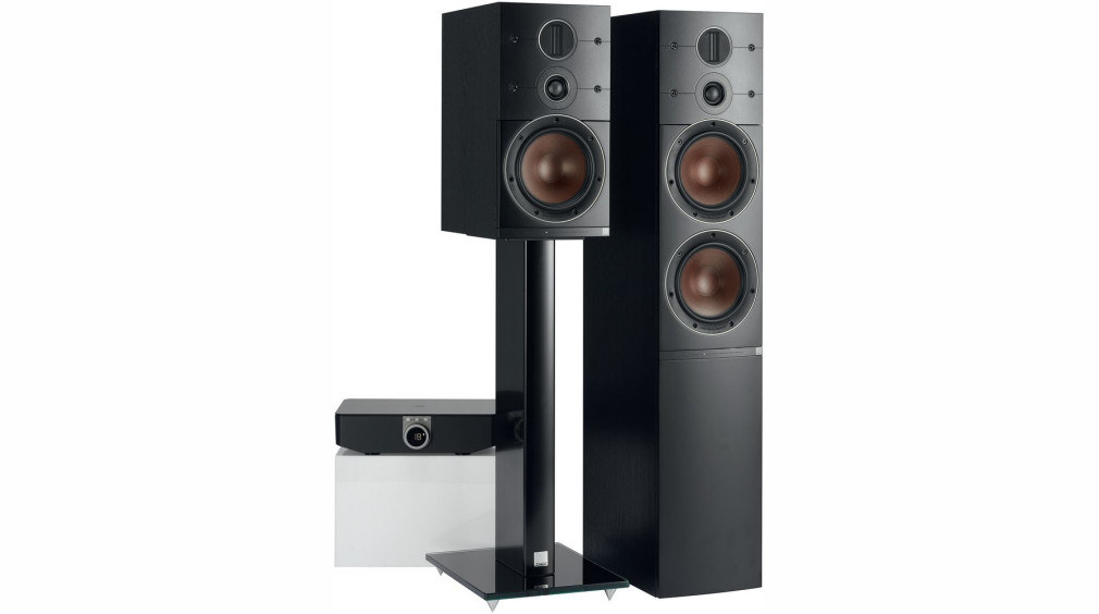

Sound Hub przyjmuje sygnały cyfrowe i analogowe, wysyła cyfrowe (tylko bezprzewodowo) i analogowe, producent nie deklaruje jednak, aby mógł pełnić rolę
typowego DAC-a; taka rola nie jest zresztą wpisana w zasady jego współpracy z Callisto 6 C. Duża gałka to jedyny regulator i manipulator głośności. Wejście
jest wybierane automatycznie, po podaniu sygnału.
Wejście analogowe RCA jest oznaczone dość dziwnie, jako "ADC IN". Formalnie wszystko jest w porządku, to wejście na konwerter analogowo- cyfrowy, jednak nie brzmi to zachęcająco, bo i producent wcale do takiego podłączenia nie zachęca, zdecydowanie rekomendując zastosowanie Sound Huba, który pozwoli w pełni wykorzystać potencjał Callisto 6 C, w tym wykonać połączenie bezprzewodowe - a od tego się przecież wszystko zaczęło...

Sound Huba można postawić na środku pokoju lub schować, tylko sterownik Bluetooth trzeba wtedy mieć pod ręką.
Przygotowanie dodatkowego pasma zasługuje na pochwałę), w protokole 30-bitowym "nadmiarowe" bity służą sygnałom sterującym, m.in. regulacji głośności i identyfikacji głośników, gdyż do Sound Huba możemy podłączyć więcej niż jedną parę Callisto 6 C (maksymalnie cztery pary), tworząc system strefowy; opóźnienie transmisji (latency) jest umiarkowane, w granicach 25 ms, co pozwala też zapewnić przyzwoitą synchronizację dźwięku i obrazu.
Dali Sound Hub

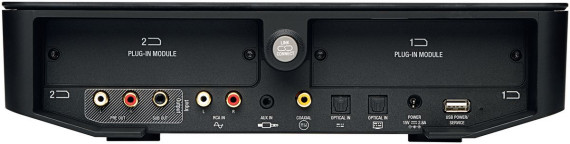

Do Sound Huba dostarczymy przewodowo sygnały cyfrowe i analogowe. Do dwóch wejść Toslink i jednego S/PDIF możemy podać maksymalnie 24/192, które Dali Sound Hub przekonwertuje przed wysłaniem na 24/96. Liniowy sygnał analogowy wejdzie przez parę RCA lub 3,5-mm mini-jack, po czym też zostanie przekonwertowany na cyfrowy 24/96.
Są analogowe wyjścia - para RCA z regulowanym poziomem, więc Sound Hub może pełnić w tym zakresie funkcje przedwzmacniacza, dostarczając sygnał czy to do końcówek mocy, czy też do... Dali Callisto 6 C, jeżeli z jakichś powodów transmisja bezprzewodowa nie jest stosowana. Jest wyjście subwooferowe (RCA), na którym wprowadzono "zgrubne" filtrowanie powyżej 100 Hz.
Jest wreszcie Bluetooth, i to w bardzo rozwiniętej formie, ze wsparciem dla wszystkich trzech, ważnych dzisiaj wariantów, zapewniając najwyższą jakość dźwięku, jaka może być w tym standardzie dostępna. Poza obowiązkowym już Apt-X, jest zaawansowany Apt-X HD, pozwalający na przesłanie sygnałów w rozdzielczości 24 bit/48 kHz, a także protokół AAC związany głównie ze sprzętem Apple.
Nie ma jednak żadnego przełącznika tych wejść - gdyż Sound Hub sam rozpoznaje włączone źródło, a wysyłanym sygnałem wybudza także Callisto 6 C. Sound Hubem możemy sterować (głównie będzie chodziło o regulację głośności) z pilota, a ponieważ i tutaj komunikacja opiera się na BT, więc Sound Hub nie musi stać "na widoku" (swoją drogą, jest dostatecznie estetyczny, aby się go nie wstydzić), lecz może zostać schowany tam, gdzie tylko znajdzie się dla niego miejsce. To by nam chyba naprawdę wystarczyło... Ale żyjemy w czasach Internetu, strumieniowania, automatyzowania i strefowania, więc jest coś jeszcze.
Czytaj również: Czy większość amplitunerów rzeczywiście nie jest zdolna do współpracy z 4-omowymi zespołami głośnikowymi?
Do bazowego, i tak już bogatego, zestawu wejść i wyjść będzie można dołożyć następne, wraz z opcjonalnymi modułami rozszerzeń, np. moduł BluOS dodaje wejście LAN pozwalające integrować system Callisto 6 C z siecią i systemami strefowymi. To dokładnie przemyślane, potencjalnie bardzo wszechstronne urządzenie, a nie tylko konieczny dodatek do Callisto 6 C.
Szczególną cechą Sound Huba są dwie zatoki, przygotowane na instalację modułów, które mogą znacznie rozszerzać funkcjonalność urządzenia; nie zamienią go we wzmacniacz, ale dodadzą znane i nieznane jeszcze opcje podłączeniowe, transferowe i sterujące. Na początek przygotowano moduł BluOS kojarzący się ze "środowiskiem" firmy NAD. Za jego pomocą przewodem LAN zintegrujemy Sound Huba z innymi urządzeniami "bluosowymi".

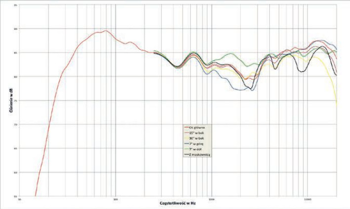

Zestaw pomiarów Callisto 6 C, ze względu na ich aktywną konstrukcję, nie obejmuje charakterystyki impedancji (impedancja wejściowa dla sygnału liniowego, podawanego na wejście analogowe, jest bardzo wysoka - 5 kΩ), w związku z brakiem konieczności (a nawet możliwości) podłączenia zewnętrznego wzmacniacza temat impedancji od strony użytkowej w zasadzie nie istnieje, podobnie jak temat efektywności - oczywiście same przetworniki mają określoną efektywność, która wraz z maksymalną dostarczaną do nich mocą determinuje maksymalne natężenie dźwięku, ale jego ustalenie w laboratorium wiązałoby się z zagrożeniem uszkodzenia (przy dostarczeniu mocy na granicy wytrzymałości głośników). Sam producent informuje, że jest to wartość 110 dB (oczywiście nie jest to parametr tożsamy z efektywnością/czułością, którą określa się przy 1 W/2,83 V).
Sama charakterystyka przetwarzania Callisto 6 C niczym nie zdradza, że są to kolumny aktywne; DSP nie pracuje nad wyrównywaniem charakterystyki, najwyraźniej zapewnia tylko podstawowe filtrowanie, którego efekty są podobne, jak przy zastosowaniu filtrów biernych. Nie zaprzecza to ewentualnym innym korzyściom z dopasowania wzmacniaczy i głośników, jednak nie widać ich na samej charakterystyce przetwarzania; można nawet dostrzec pewną słabość, której nie mają konstrukcje pasywne, ale od razu zastrzegam, że będzie to już dzielenie włosa na czworo i samolubne popisywanie się wnikliwością głośnikowego eksperta.
Otóż wyraźne "rozejście się” charakterystyk, mierzonych pod różnymi kątami, w zakresie 1-3 kHz, wynika z dość dużych przesunięć fazowych, jakie powstają między obydwoma nisko- -średniotonowymi. W układach pasywnych Dali różnicuje ich filtry, w stylu układów dwuipółdrożnych, a - jak wynika z opisu konstrukcji Callisto 6 C - tutaj obydwa są podłączone bezpośrednio do tego samego wzmacniacza, więc pracują z takimi samymi charakterystykami, co jednak zapewnia dobrą zgodność fazową tylko na osi, na której jest zachowana taka sama odległość punktu pomiarowego do każdego z nich. Dlatego najlepiej wyrównana charakterystyka ("wypełniona” w zakresie 1-3 kHz) pojawia się na osi -7O - w tym pomiarze mikrofon znajdował się na wysokości spełniającej mniej więcej powyższy warunek.
Na osi 0O (formalnie osi głównej) znajdował się już na wysokości 90 cm, pomiędzy górnym nisko-średniotonowym a wysokotonowym, powstała więc większa różnica odległości od obydwu nisko-średniotonowych, a stąd przesunięcie fazy i osłabienie, a na osi +7O (do góry) różnica ta, i przesunięcie fazy, tym bardziej wzrosło.
Sytuacja obserwowana na osi głównej nie jest jednak alarmująca, podobne obniżenie charakterystyki (w tym zakresie częstotliwości) wielu producentów szykuje specjalnie, gdyż służy ono uzyskaniu brzmienia mniej krzykliwego (chociaż, teoretycznie, mniej neutralnego).
Nie jest to też nic zupełnie nowego w kolumnach Dali, chociaż zwykle osłabienie i zmiany charakterystyki między osiami koncentrują się przy ok. 3 kHz - przy częstotliwości podziału z wysokotonowym. Maskownica wprowadza dodatkowe, dobrze widoczne osłabienia (2,5 kHz, 4,5 kHz i 9 kHz), warto więc ją zdjąć (i polubić wygląd "gołych” Callisto 6 C).
Ogólny kształt charakterystyki jest więc z grubsza podobny do znanego z innych kolumn Dali, wraz z lekkim wyeksponowaniem wysokich częstotliwości i silniejszym - niskich. Pomiary w polu bliskim wskazały, że częstotliwość rezonansowa bas-refleksu to 36 Hz - co ciekawe, to wartość bardzo często ustalana przez Dali w konstrukcjach z 18-kami i precyzyjnie podawana w katalogach (chociaż dla użytkownika to informacja w zasadzie bezużyteczna, tak jak częstotliwość podziału), a tym razem producent się pomylił (albo na ostatnim etapie coś zmienił), bo deklaruje dostrojenie do 40 Hz.
Charakterystykę z osi -7O możemy zmieścić w ścieżce +/-3 dB w zakresie 35 Hz - 30 kHz (górną granicę podajemy za producentem), a spadek -6 dB względem poziomu średniego, na zboczu basowym, notujemy przy bardzo niskich 27 Hz - na rozciągnięcie basu nie będziemy narzekać. Trochę nawet dziwi, że konstruktor nie wykorzystał możliwości, jakie daje konstrukcja aktywna, do zastosowania filtrowania subsonicznego; co prawda zwiększenie nachylenia zbocza pogarsza odpowiedź impulsową, ale uwalnia układ drgający od dużych amplitud, akustycznie "bezużytecznych” poniżej częstotliwości rezonansowej bas-refleksu.
Rzućmy jeszcze okiem na zakres najwyższych częstotliwości, bo zawsze warto sprawdzić, czy połączenie obydwu wysokotonowych poszło gładko, w przenośni i dosłownie; tak jak to obserwujemy już od wielu testów, wszystko jest w porządku, jakby pracował tylko jeden tweeter, bez żadnych zmian charakterystyki pomiędzy osiami, które wydawałyby się nieuniknione w płaszczyźnie pionowej, przy tak krótkich falach; czasami podejrzewam, że wstęgowy jest tam tylko atrapą, bo, prawdę mówiąc, charakterystykę dochodzącą do 20 kHz w taki sposób, jak to widzimy choćby na tym przykładzie, można by uzyskać z samej kopułki...
Wstęgowy zapewnia lepsze charakterystyki kierunkowe? Swoją drogą, tylko w płaszczyźnie poziomej; w pionowej będą nawet gorsze, ale... pod kątem 30O w płaszczyźnie poziomej, na samym skraju pasma, przy 20 kHz, gdzie wstęgowy powinien się "wykazać”, charakterystyka wyraźnie opada - podobnie, jak charakterystyka samej kopułki w modelu Spektor 6 (to kolumna tania, więc nie ma hybrydowego modułu wysokotonowego).
