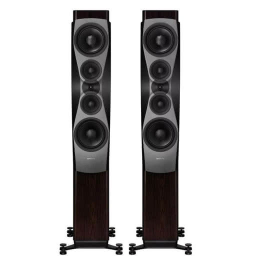

Pierwsze egzemplarze nowej serii Confidence pokazano już prawie dwa lata temu na monachijskim high-endzie, ale do regularnej sprzedaży weszły z dużym poślizgiem ponad rok później. Na test też trzeba było poczekać, jednak jak już czekać, to na coś specjalnego. Oto najlepsze w całej serii - Dynaudio Confidence 60. Najlepsza konstrukcja Dynaudio obecnie i w dotychczasowej historii firmy.
Konstrukcja potężna, smukła i wyrafinowana, efektowne i akustycznie celowe wyprofilowanie przedniego panelu. Układ trójdrożny w aranżacji symetrycznej wedle firmowej recepty DDC. Najnowszy Esotar wysokotonowy, 15-cm średniotonowe, 23-cm niskotonowe z neodymowymi układami magnetycznymi.
Funkcjonalność
Charakterystyka utrzymana w ścieżce +/-3 dB dokładnie w pasmie podanym przez producenta – od 29 Hz do 22 kHz – a spadek -6 dB przy 25Hz! Dobra stabilność w standardowo badanym zakresie kątów (system DDC działa pod większymi kątami). Niska czułość 84 dB przy impedancji znamionowej 4 Ω.
Bardzo szerokie pasmo (-6 dB przy 20 Hz) i wybitna liniowość (+/-1 dB w większej jego części), fantastyczne charakterystyki kierunkowe. Subtelna regulacja poziomu wysokich tonów, większy zakres zmian częstotliwości najniższych.
Brzmienie
Fenomenalne połączenie spójności, obfitości, plastyczności, soczystości i namacalności z dynamiką, dokładnością, detalicznością, przejrzystością i przestrzenią. Siła i harmonia. Niski, bogaty, zróżnicowany bas jest solidnym fundamentem i aktywnym graczem, ale nie „nakrywa” klarownej średnicy. Wysokie tony świeże i gładkie, żadnych ostrości i naleciałości.
Artykuł pochodzi z Audio
Kiedy 15 lat wcześniej (teraz to już nawet 17 lat temu) pojawiła się nowa wówczas seria C, będąca następcą wcześniejszych... Confidence, była zaskakująca. Najbardziej podobał mi się jej model "środkowy", mniejszy z dwóch wolnostojących - C2 - nie tylko ze względu na urzekające brzmienie, ale i wygląd: awangardowe wzornictwo serii zaowocowało w nim największą elegancją.
To projekt tak ponadczasowy, że jestem przekonany, iż gdyby Dynaudio wprowadziło go dopiero teraz, a nawet za następnych kilkanaście lat, też bylibyśmy zachwyceni. Został jednak pokazany już dawno temu i ostatecznie "skonsumowany", chociaż dzięki swojej atrakcyjności i długowieczności był w sprzedaży rekordowo długo.
C były w szczegółach modyfikowane (wersje Signature, Platinum), ale w tym czasie Dynaudio wymieniło wszystkie pozostałe, tańsze serie, i to w znacznie szybszym tempie.
Na nową serię Confidence była już więc najwyższa pora, ale powtórzę - rzadko kiedy mamy do czynienia z tak "zasłużonym" produktem, który jednocześnie wygląda tak świeżo.
Seria Confidence jest zresztą pod tym względem szczęśliwa, zawsze zawierała projekty odważne, nowoczesne, zwłaszcza na tle bardziej "klasycznych", pozostałych serii Dynaudio, jakby jej rolą było eksperymentować i prowadzić firmę ku nowym formom, wyzwolić ją z tradycyjnego stylu prostych skrzynek.
Stylu cenionego przez wielu audiofilów, zwłaszcza tych, którzy poznali Dynaudio na początku swojej drogi, ale coraz mniej atrakcyjnego dla nowych i młodych klientów. A takich firma musi zdobyć, jeżeli chce być graczem pierwszoligowym. A że chce i nie chowa się do niszy znanej tylko wtajemniczonym, też widać już od wielu lat.

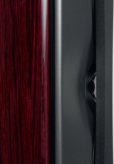

Kontrast między wyodrębnionym, grafitowym panelem frontowym a główną obudową, wykończoną naturalnym fornirem, to kluczowy pomysł wzorniczy Confi dence, wprowadzony już w poprzedniej generacji.

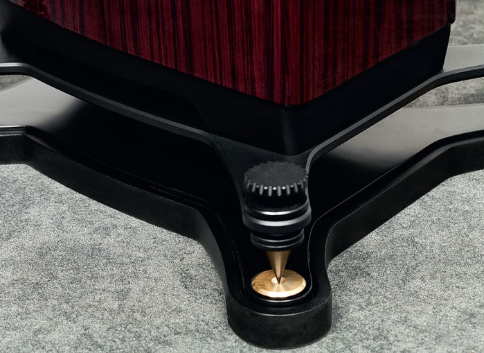

Szczeliny w górnym cokole to ujście systemu bas-refl eks. Dolny cokół jest dodatkiem przygotowanym przez polskiego dystrybutora.

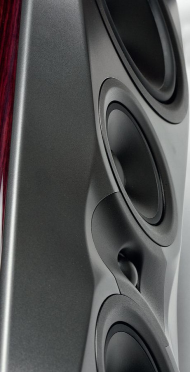

W kadrze tego zdjęcia widać klasyczny system trójdrożny z 23-cm niskotonowym, 15-cm średniotonowym i 28-mm kopułką wysokotonową.

W Dynaudio zauważono już 20 lat temu, że współczesne pomieszczenia "odsłuchowe", czyli po prostu salony, zwłaszcza te duże, mają kiepską akustykę, wynikającą głównie ze słabego wytłumienia; odbicia od dużych powierzchni sufitu i podłogi, teraz często "gołej" (z parkietu lub kamienia) psują dźwięk niemiłosiernie, mimo że nabywcy hi-endowych systemów są szczęśliwi zarówno z tego, że mają potencjalnie wspaniały sprzęt, jak i tylko pozornie wspaniałą dla nich "przestrzeń".
Nie jest odkryciem, że symetryczny układ głośnikowy ma właściwości ograniczające rozpraszanie w płaszczyźnie pionowej, chociaż jeżeli nie zostaną one odpowiednio wykorzystane poprzez staranne "poukładanie", rozpraszanie będzie chaotyczne, a charakterystyki poszarpane.
Działanie w największym skrócie opiera się na prostym zjawisku przesunięć fazowy, jakie powstają miedzy falami promieniowanymi przez głośniki określonej pary, gdy punkt odsłuchowy (pomiarowy) znajduje się w różnej odległości od każdego z nich.
Pełna korelacja i wynikający z niej najwyższy poziom ciśnienia (jak też teoretycznie najlepsza charakterystyka) pojawiają się tylko przy jednakowej odległości, a więc na tzw. osi głównej w układzie symetrycznym zbieżnej z osią główną głośnika wysokotonowego, która zwykle biegnie na wysokości, na jakiej znajdzie się też głowa słuchacza (siedzącego).
W dół i w górę ma być promieniowana już mniejsza energia, aby zredukować natężenie odbić. W konstrukcjach C2 i C4 również para głośników wysokotonowych współpracowała na podobnych, chociaż lekko zmodyfikowanych zasadach.
O ile pamiętam, tylko jeden z nich przetwarzał najwyższe częstotliwości, i to wcale nie w celu zmniejszenia ich poziomu, lecz aby praca pary w tym zakresie jednak nie powodowała zakłóceń - fale kilkunastu kHz są tak krótkie, że nawet pod niewielkim kątem względem osi głównej powstawałyby duże przesunięcia fazy i osłabienia wypadkowej charakterystyki.

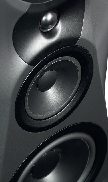

Takie same przetworniki umieszczone poniżej i powyżej wysokotonowego tworzą układ symetryczny. Oryginalne wyprofilowanie frontu ma z jednej strony pozwolić na szerokie rozpraszanie w płaszczyźnie poziomej (dla swobody ustalenia miejsca odsłuchowego), a z drugiej – zawęzić charakterystyki kierunkowe w płaszczyźnie pionowej (w celu redukcji odbić od podłogi i sufitu).
Podobny układ stosowano w Evidence, ale ostatecznie w nowej serii Confidence wysokotonowy jest tylko jeden, wciąż nie zrezygnowano z "regulowania" charakterystyki kierunkowej w zakresie wysokich tonów, ale odbywa się to innym, w gruncie rzeczy prostszym sposobem: uformowaniem wyprofilowania przed kopułką wysokotonową, przypominającym fragment "tubki".
Utworzono ją właśnie w płaszczyźnie pionowej i w niej powstanie efekt korekcji, a w płaszczyźnie poziomej fala może rozchodzić się swobodnie, front płynnie zagina się ku tyłowi.
Nigdzie nie ma ostrych krawędzi, które prowokowałyby odbicia, a cofnięcie kopułki wysokotonowej względem podstawy stożków (ujmując rzecz geometrycznie) membran średniotonowych, prowadzi też do zbliżenia do wspólnej płaszczyzny ich centrów akustycznych (leżących w pobliżu cewek), co może spodobać się wielu konstruktorom walczącym różnymi sposobami o "liniową fazę".
Patrząc po raz pierwszy na nowe Confidence, w ten sposób zinterpretowałem intencje Dynaudio, ale co ciekawe, Dynaudio tego aspektu specjalnie nie podkreśla, wyjaśniając przyczynę owego wyprofilowania wyłącznie koncepcją DDC w nowym wydaniu ("next gen").
W takiej wersji ta część systemu DDC trochę traci na konstrukcyjnej oryginalności, jaką była para wysokotonowych; wielu producentów stosuje dzisiaj "falowody" zawężające charakterystyki kierunkowe i nie zawsze są one okrągłe (dla zróżnicowania wpływu w różnych płaszczyznach), ale tak zdecydowanego i eleganckiego rozwiązania, w którym w płaszczyźnie poziomej w ogóle nie ma "lejka", jeszcze nie widziałem.
Ponadto jest to tylko fragment większej całości, układ DDC kontynuują kolejne pary głośników (stąd trochę zaskakujące, że z tej reguły producent pozwolił wyłamać się modelowi Confidence 30 z jednym średniotonowym; tam nic nie jest już w stanie zawęzić jego charakterystyk w płaszczyźnie pionowej).

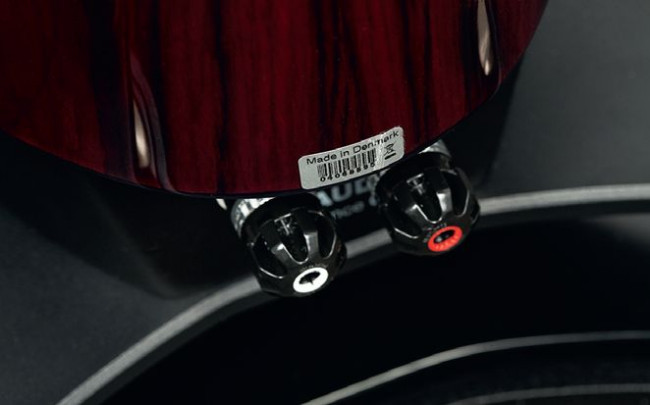

Kosztowne zaciski WBT NextGen, ale tylko jedna para – nie z powodu oszczędności, lecz konsekwentnego fi rmowego przekonania, że bi-wiring ani bi-amping nie mają większego sensu.
Dynaudio Confidence 60 - design
W poprzednich C panele były jeszcze bardziej wyeksponowane, wyraźnie szersze od głównej bryły obudowy; panele miały bogate krzywizny, a "skrzynki" były surowymi prostopadłościanami. Niby jedno do drugiego nie pasowało, a przecież przez taki kontrast wyglądało ultranowocześnie i jednocześnie szlachetnie, bo bezkompromisowo realizowało ideę formy podążającej za funkcją - profile panelu przedniego mają znaczenie akustyczne, a główna część obudowy ma przede wszystkim zapewniać odpowiednią objętość.
Nowe Confidence podtrzymują ten podział, ale nie wyglądają już tak brawurowo, panel frontowy bardziej płynnie komponuje się z główną bryłą, wciąż jest od niej nieco szerszy, ale jej boczne ścianki też biegną łukiem i łączą się ze sobą bez panelu tylnego (co jest jednym z powodów przeniesienia wylotu bas-refleksu na dół).
Całość wygląda łagodniej, bardziej dostojnie, mniej kontrowersyjnie, ale wciąż wyjątkowo i kojarzy się już z Dynaudio, czego nie można było powiedzieć o pierwszych C wtedy, gdy się pokazały. W konstrukcjach C front był wyfrezowany z MDF-u, w nowych Confidence jest z kompozytu Compex, co producent tłumaczy nie tylko jego lepszymi parametrami akustycznymi, ale też bardziej precyzyjnymi, trudnymi do wykonania w MDF wyprofilowaniami.

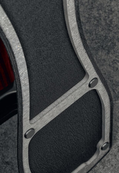

Maskownica nie jest idealna akustycznie – jej ramka wystaje przed płaszczyznę frontu, powoduje odbicia i zaburzenia charakterystyki.

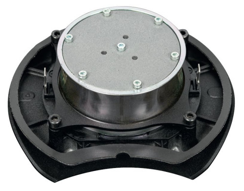

Z protoplastą - Esotarem D330 - łączy go już tylko 28-mm jedwabna kopułka i ogólna koncepcja wysokiej efektywności przy niskiej częstotliwości rezonansowej. W stosunku do Esotara2, stosowanego w poprzednich C i aktualnych Contourach, została ona jeszcze obniżona, a efektywność podniesiona silniejszym układem magnetycznym (neodymowym już od drugiej wersji).
Wiąże się z tym też rezygnacja z ferrofluidu, który chłodzi cewkę, ale również tłumi jej delikatne ruchy i pogarsza mikrodynamikę. Przy wysokiej efektywności relatywnie większa (w porównaniu do głośnika o niższej efektywności) część dostarczonej energii elektrycznej jest zamieniana na dźwięk, a więc mniejsza część - na ciepło; podniesienie efektywności prowadzi zatem do podobnego efektu - obniżenia temperatury cewki przy określonym ciśnieniu akustycznym.
Nawet gdy przetwornik wysokotonowy o wysokiej efektywności jest tłumiony w zwrotnicy w celu dopasowania jego poziomu do pozostałych przetworników układu (a w Confidence na pewno jest), to jego "zapas" efektywności też jest korzystny.
Następna modyfikacja to zastąpienie filcowego pierścienia tłumiącej (znajdującego się za kopułką, przy wlocie do tunelu prowadzącego przez środek układu magnetycznego do komory wytłumiającej) przez specjalny ustrój rozpraszający nazwany Hexis - skuteczniej zapobiega on powstawaniu fali stojącej.

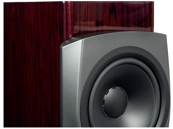

Głośniki niskotonowe, nazwane NeoTec, przeszły większe zmiany, częściowo widziane już w pozostałych seriach nowych generacji (Contour i Evoke). W gruncie rzeczy konstrukcja jest bardziej konwencjonalna niż przez wcześniejsze 40 lat historii firmy, gdy stosowano bardzo duże cewki drgające, układy magnetyczne mieściły się w ich obrębie i były obejmowane przez ramiona kosza, a nie tylko się na nim opierały. Pisaliśmy o tym ze sto razy...
Czytaj również: Co to jest układ dwuipółdrożny?
Esotar3 ma jeszcze mocniejszy (niż Esotar2) neodymowy układ magnetyczny, wysoka efektywność jest sposobem obniżenia temperatury cewki przy określonym poziomie ciśnienia, co pozwoliło wyeliminować chłodzenie ferrofluidem.
Ale chyba już się z takim widokiem żegnamy. Nie znaczy to, że niskotonowe w Confidence są nieciekawe albo słabe; są bardzo dobre, z neodymowymi układami magnetycznymi i wciąż bardzo dużymi cewkami (ok. 68 mm), które pozwoliły też przygotować swobodne centralne wentylowanie.
Cewki są nawinięte drutem miedzianym na trójwarstwowym karkasie z włókna szklanego, a membrana, chociaż tutaj również z relatywnie miękkiego MSP, jest grubsza niż w średniotonowym (aby zwiększyć jej sztywność, a przy odpowiednio silnym układzie magnetycznym spora masa też nie zaszkodzi).

Po oględzinach maskownicy niczego dobrego się po niej nie spodziewaliśmy, wprowadza wyraźny dołek w zakresie 3–4 kHz, na pewno należy ją zdjąć. Jeszcze na moment przenieśmy się do zakresu niskich tonów, aby odczytać spadek -6 dB względem średniego poziomu – pojawia się przy 25 Hz, to fantastyczny wynik dla kolumny pasywnej.
