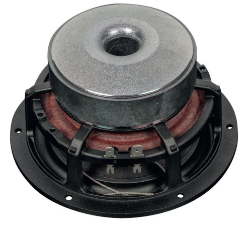

Głośnik średniotonowy ma klasyczny magnes ferrytowy, co trochę zaskakujące, skoro nawet magnes w niskotonowym jest neodymowy.

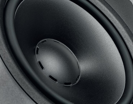

23-cm niskotonowy popisuje się nie tylko neodymowym układem magnetycznym, ale i ponadprzeciętnie dużą (jak na średnicę całego głośnika) cewką – ok. 68 mm. Dawniej w głośnikach Dynaudio tego kalibru występowały jeszcze większe cewki – 75-mm, a nawet 100-mm (np. w 20-cm niskotonowym w... Confidence 5 sprzed 30 lat).

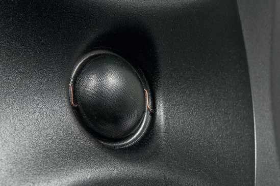

Wokół wszystko się zmienia... ale sama 28-mm jedwabna kopułka (i jej charakterystyczne dla Dynaudio "wąsy") wciąż jest źródłem bezpiecznie gładkich, delikatnych, wysokich tonów.

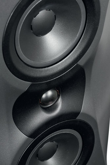

Nowym szczegółem w głośniku średniotonowym jest górne zawieszenie, płynnie kontynuujące profil membrany.

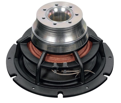

Cewka głośnika niskotonowego (68-mm) zapewni wysoką wytrzymałość termiczną, a jej długość zdeterminuje maksymalne wychylenie.

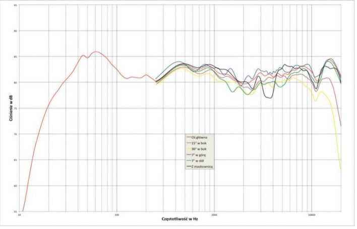

Laboratorium Dynaudio Confidence 60
Przypomniała mi się reklama Dynaudio sprzed bodajże 20 lat. Był w niej cytat, tytuł artykułu z jakiejś angielskojęzycznej gazety, w którym przedstawiano wyniki badania prawdomówności europejskich nacji: "Duńczycy nie kłamią".
Parametry najlepszej konstrukcji nowej serii Confi dence, kosztującej 40 tysięcy euro, przedstawiane przez samego producenta, wcale nie są "wyżyłowane". Pozornie umiarkowana czułość 87 dB, przy niskiej impedancji 4 Ω, pasmo przenoszenia przyzwoite, ale... 29 Hz – 22 kHz, w tolerancji +/-3 dB, to żaden rekord, wielu producentów chwali się wynikiem 30, 40 kHz...
Tylko że to najczęściej dane mniej lub bardziej naciągane, czasami zupełnie "odleciane", gdy faktyczna czułość jest o blisko 10 dB niższa od podawanej, impedancja ma 8 Ω tylko "na papierze", a charakterystyką "rzuca" w znacznie szerszych granicach niż +/-3 dB.
Confidence 60 faktycznie mają niską czułość – w naszym pomiarze to tylko 84 dB, ale dokładnie 3 dB różnicy zawsze można wytłumaczyć przyjęciem różnych standardów – pomiaru w otwartej przestrzeni lub półprzestrzeni (co "dodaje" 3 dB).
I Duńczycy wciąż nie kłamią. Przyznają się też do impedancji znamionowej 4 Ω, dodając nawet do tego, że minimum przy 71 Hz (co za dokładność!) wynosi 3,7 Ω. W naszym pomiarze przy ok. 75 Hz minimum wynosi 3,9 Ω, a cała charakterystyka impedancji nie zapowiada, aby było to obciążenie trudne dla większości wzmacniaczy.
Zmierzona charakterystyka przetwarzania nie jest wzorem liniowości, lecz nie ujawnia większych problemów, osłabienia i wzmocnienia pokazuje w dość przewidywalnych podzakresach, i ostatecznie mieści się w zadeklarowanej ścieżce +/-3 dB, i to dokładnie od 29 Hz do 22 kHz!
Nie tylko na osi głównej, ale i na osi +7º, natomiast na osi -7º osłabienie w zakresie 1,5–5 kHz jest nieco większe niż na pozostałych. Dlaczego jednak charakterystyki z osi -7º i +7º nie są jednakowe, skoro mamy do czynienia z symetryczną konfiguracją przetworników?
Wysokotonowy znajduje się na wysokości aż 120 cm, w związku z czym, tak jak w innych podobnych przypadkach, oś główna naszego pomiaru nie pokrywa się z "konstrukcyjną" osią główną (nazwijmy ją w skrócie "kog"); i tak trochę poszliśmy Confidence "na rękę", ustalając ją na wysokości 105 cm (a nie w granicach 90–100 cm, jak mamy to zwyczaju).
Przy pomiarze z odległości 150 cm mikrofon na wysokości 105 cm znajduje się pod kątem -7º względem kog, a pomiar na tej osi (i na wysokości 120 cm) jest w naszym zestawie uznany za pomiar pod kątem +7º. W zakresie +/-7º względem kog charakterystyka zmienia się nieznacznie, natomiast charakterystyka oznaczona u nas jako -7º, zmierzona z mikrofonem na wysokości 90 cm, wiąże się z już z kątem ok. 15º względem kog, stąd wykazuje relatywnie największe osłabienie (głównie na skutek przesunięć fazowych między średniotonowymi), ale i tak jest ono niewielkie, jak na taki kąt przy układzie symetrycznym.
Działania DDC nie widać jeszcze w tym zakresie kątów. Uśredniając, widać lekkie osłabienie w okolicach 2 kHz, a więc tam, gdzie nasz słuch dobrze to znosi, a nawet lubi. Mniej pożądane jest lokalne osłabienie przy 11 kHz, ale jest ono wąskopasmowe i może pozostać nawet niezauważone, chociaż zastanawia, co je spowodowało – może dyfrakcje od lekko zaokrąglonych, ale wciąż wyraźnie wystających krawędzi wyprofilowania DDC (na ich przejściu w płaszczyznę średniotonowych).
Po oględzinach maskownicy niczego dobrego się po niej nie spodziewaliśmy, wprowadza wyraźny dołek w zakresie 3–4 kHz, na pewno należy ją zdjąć. Jeszcze na moment przenieśmy się do zakresu niskich tonów, aby odczytać spadek -6 dB względem średniego poziomu – pojawia się przy 25 Hz, to fantastyczny wynik dla kolumny pasywnej.
